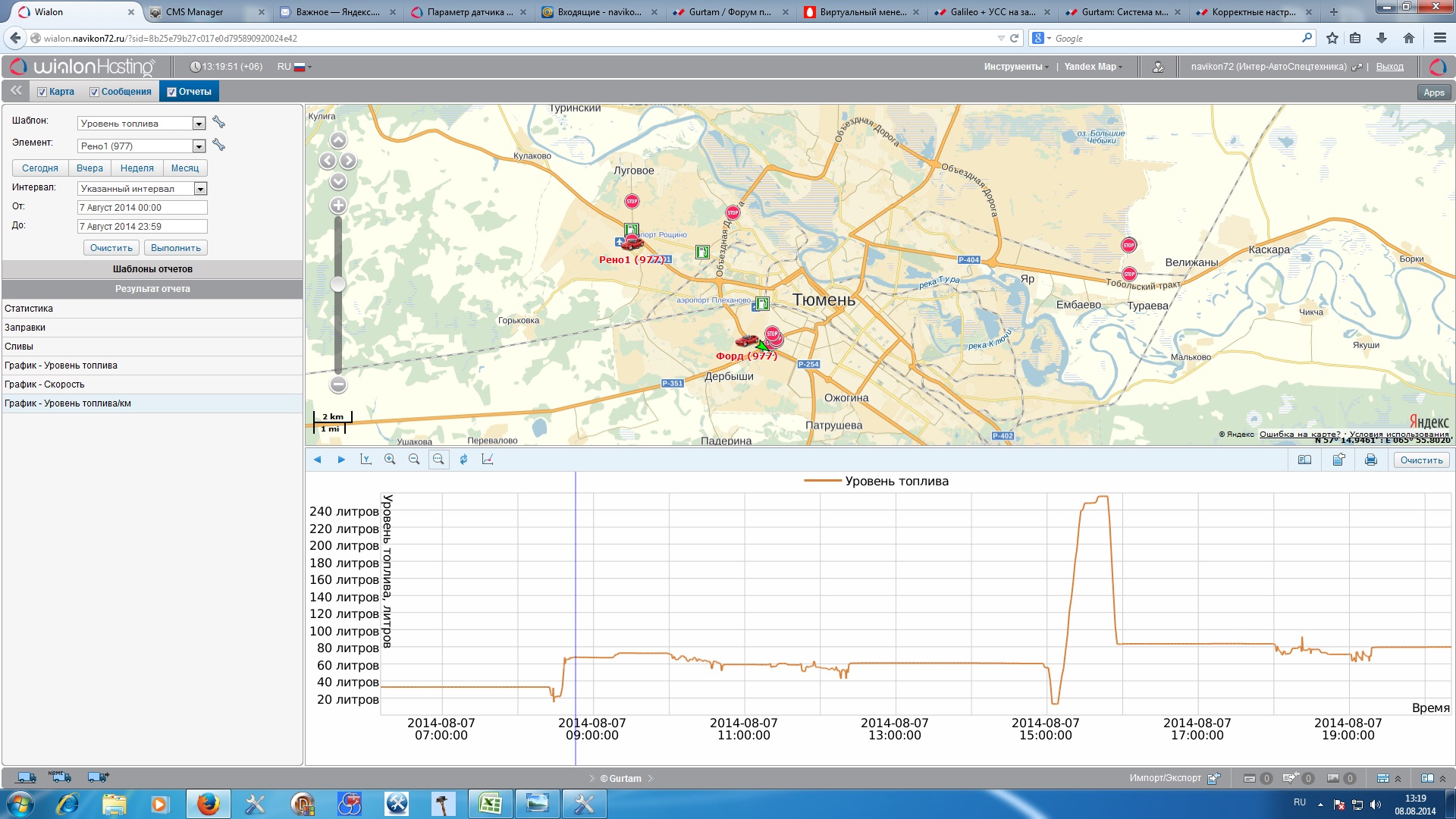

Это 1 баковый рено, эвакуатор. Нет там никаких доп. баков и прочей ереси. Все стандартное
Корректные настройки ДУТ
Re: Корректные настройки ДУТ
navikon72
Для рено два бака - стандартное.
Чем объясняется такая плавная заправка , а потом очень неплавный расход топлива 7.08.14 с 15 до 16ти часов?
На эвакуаторе не может быть расхода 160 литров за полчаса.
(edited by navikon72 11/08/2014 11:04:38)
Один там бак.  расход расчитывается банально литры делим на пройденые км. и умножаем на 100 км и получим расход топлива на 100 км. если взять завести машину и дать ей поработать 30 -40 минут потом газануть проехав 100 м. мы получим бешеный расход так, как нет пробега а расход есть. Во 2 слив можно тоже посчитать в расход. И вы указываеть время на время заправки и слива когда мы проводим тарировку.
Так вы и указывайте, что у вас на графике сам процесс тарировки запечатлен, народ то как бы не в курсе этого.
По этому графику не видно нифига,т.к. не видно где он ехал, где стоял, когда был заведен.
Как рассчитывается расход я знаю прекрасно.

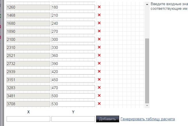

Доброго времени суток! Товарищи, у меня аналогичная проблема.
Есть MAN тягач, объем бака 600 л., но рабочий объем 530 л. Установлена система Омником Оптим+LLS 20160 (70 см).
Ситуация такая клиент поехал с мерником заправлять 200 л. на заправку. Заправили, звонят мне, говорят что врет система, показывает 193 л. Мол для погрешности слишком большая разница. Я покопался в настройках, и обнаружил,что если убрать галочку "расчет заправок по времени" , то в графе заправлено появляется цифра 198 л. (то есть уже ближе к истине, ну с учетом погрешности). Разобрались с этим. На следующей неделе у них опять рейс, машину заправляют, я смотрю у себя - показывает 101 л заправлено. Звоню им,спрашиваю совпадает ли, они говорят Да. Я успокаиваюсь, но все равно начал смотреть при разных настройках. И вот что получается: если не стоят галочки "поиск заправок при остановке" и "расчет заправок по времени", то показывает 101 л. заправки, если поставить обе галочки, то показывает 95 и 48,15 литров. Если убрать галочку расчет по времени и оставить поиск заправок при остановке, то показывает 101 и 25,65 литров. В чем может быть проблема, скажите пожалуйста как настроить так правильно,чтобы не переживать, что система показывает неверные данные?

navikon72 wrote:
Я извиняюсь, вы читали посты с самого начала ???? там сказано что заправки по разному отображаются при разных настройках которые отношения не имеют к этому, а графики при этом в обоих случаях остаются одинаковые.Посмотри те скриншоты выше где отчет заправки.
Графики будут разные если показать обработанный уровень топлива.Вы смотрите сырые данные. Настройки для каждого транспорта индивидуальные. Я ставлю обычно расчет топлива по времени и фильтрацию 3. Дальше смотрим 3-5 заправок и если что то не так регистрируем заправки в виалон(есть такая возможность) и пробуем играться с настройками. Поиск заправок только при остановке по опыту приводит к увеличению погрешности объема заправки. По сырым данным тоже по умолчанию не ставим.

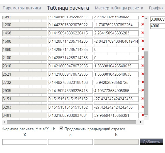

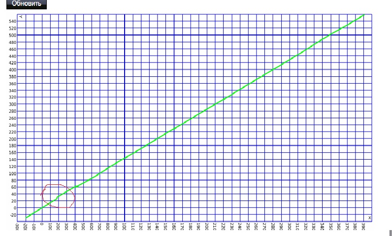

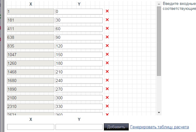

Народ, посмотрите пожалуйста на график расчета ДУТ, есть легкое искривление, что это может значить?
  • Корректные настройки ДУТ
Может поплавок застрял, может там фильтр стоит, может еще много чего. Ну или некорректно тарировали
По сколько литров тарировали?

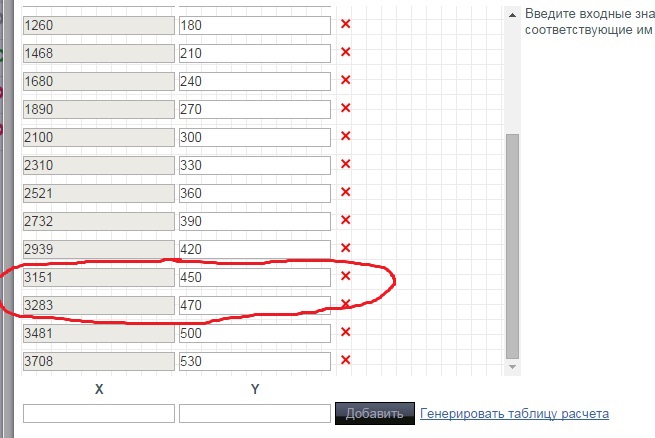

В этом месте наливальщик зазевался и набулькал на 5 литров больше, но забыл это отметить.
Наверняка
Александр г.Уфа
да больше смахивает на графический баг при постройке диаграммы. Скрин с таблицей тарировки скиньте, плиз. А то щас тут вам наговорим:)

Спасибо всем кто помогает. Тарировали по 30 литров. Номинальный объем бака 600 л. Реальный же 530.
(edited by Mario 17/12/2014 11:55:25)
нижняя часть таблицы
Там вмятина размером со среднестатистического человека что-ли у вас?
shudmit wrote:
Пардон, что вы имеете ввиду?
(edited by shudmit 17/12/2014 12:22:17)
Я про то, что отличия от номинала конечно бывают. Но тут речь идет о более чем 10% разницы между номиналом 600л и реалом 530л.
Не знаю, я сам удивился. Машина грузовик МАН, при тарировке влили полный бак, счетчик показал 530 литров, топливо уже почти выливалось из горлышка.
специфическая горловина. вварина в бак, а не приварена. Вверху еще места много. Но суть то не в этом. Судя по тарировке просто глюк.
То есть можно особо не переживать?

Кстати, только что обнаружил такой казус. Выше я сбрасывал скрины мастера таблицы расчета, и там видно что последний код 3708 и это 530 литров. А сейчас обнаружил в таблице расчета что последний код 3481 почему-то. Что это может значить?
Mario
Это нормально, видите снизу формула расчета отрезков, по ней и считается согласно таблице рассчета
Avtonavix
Russia, Novosibirsk
avtonavix.ru
DmitriyCh wrote:
Mario
Спасибо большое.

Народ, всем привет). Я чуть выше присылал таблицу тарировки, посмотрите пожалуйста, мы делали проливы по 30 литров, но в 1 месте сделали пролив 20 литров это 450 и 470 литров. Может ли это повлиять на показания? Я уже устал гадать, кто врет, поехать залить топливо в машину и посмотреть своими глазами не получается, машина в рейсах, а расхождения в показаниях виалона и диспетчера есть.  Одни заправки почти сходятся, а другие расходятся. Уже ниче не понимаю.
Весь вопрос в том, в какую сторону не сходятся. Если система показывает меньше чека во всех случаях несхождения, это очевидно недолив в бак, остаток в другую емкость.
Если несхождение в обе стороны, скорее всего тарировка или сбои дут.
Почти всегда система меньше показывает, чем то что говорит мне диспетчер.
Вот допустим: была заправка, система показывает 363 литра заправки, диспетчер говорит что по топливной карте списано на 390 литров.
Зато другая заправка при заявленной диспетчером заправке 100л показывает 97 литров.
Получается, что одна заправка недолив, а другая правильная (с учетом погрешности). В данной ситуации меня путает то,что диспетчер говорит, если водитель заправляет топливо и останавливает пистолет допустим для того, чтобы залить малость в канистру, то по АЗС производит в этот момент возврат денег, и она у себя в системе увидит на какую сумму реально он заправился.
Mario
Чтобы определить точно, что произошло в том или ином случае необходимо интервалы проверить по данным из панели сообщений (благо для этого предусмотрен переход в сообщения из результатов отчета). Посмотрите на этих интервалах, что присылается прибором. Если фактически вместо повышения на 390 литров было 365 или меньше - однозначно слив в канистру. Если по сообщениям все хорошо, а система детектирует не полностью - причин может быть много и без доступа понять тяжело (например есть инерционные ДУТ, которые присылают повышение уровня топлива некоторое время после начала поездки, вместе с опцией поиска заправок на остановках получается недодетект и нужно откорректировать поиск конечного уровня через минуту или больше после начала движения). Если у вас не получается установить причины - пришлите доступ со ссылкой на это сообщение для проверки данных на support@gurtam.com и укажите точное время, когда была заправка одного объема в системе и другого по чеку.
