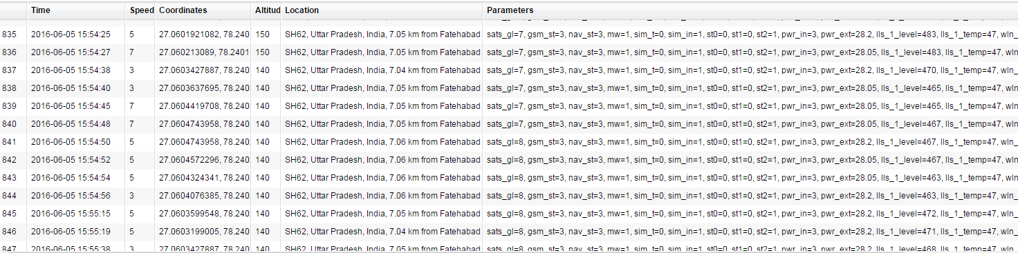

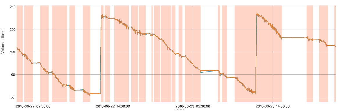

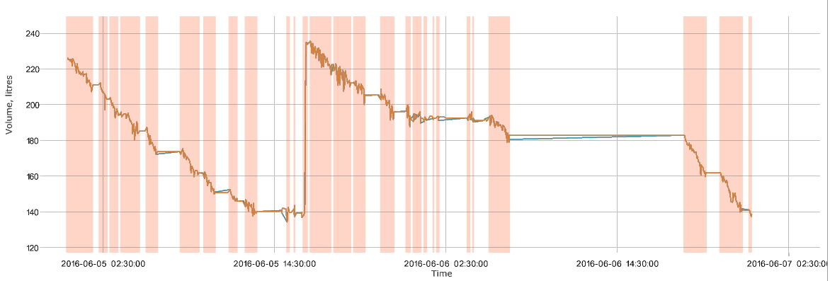

По поводу температурной стойкости датчиков Dominator
Вот скриншоты данных из Индии. (усреднение в датчике отключено)
Обратите внимание на совпадение уровня до и после остановок.
Встроенный датчик температуры  показывает значение 47 градусов, в полночь температура падает до 36.
Температуру окружающего воздуха в это время можно посмотреть тут:
http://www.accuweather.com/en/in/gwalio … r=6/1/2016
и немного тут
https://lenta.ru/news/2016/05/24/india_heat/
Разъясните, что такое синий и красный графики.
Предоставьте доступ к сообщениям от терминала с 06-06 по 07-06 или сбросьте скрин сюда.
Датчики уровня и расхода топлива компании Мехатроника
Re: Датчики уровня и расхода топлива компании Мехатроника
Красный - не фильтрованный Wialon, синий - фильтрованный.
настройки заказчика, не наши.
доступ скинул в лс

Скрытые возможности Eurosens Dominator
Современные электронные компоненты, применяемые в конструкции Eurosens Dominator, позволяют нам быстро наращивать функционал датчика при появлении в этом необходимости.
Вот несколько новых функций, которые  считаются у нас "недокументированными" возможностями, о которых не говорится широко. Тем не менее, они есть и могут быть Вам полезными.
1. Все датчики Eurosens Dominator RS умеют работать в режиме частотного выхода не хуже, чем это делает датчик Eurosens Dominator AF. Для этого достаточно включить его в настройках конфигуратора. Частотный сигнал с заданными границами (500-1500 Гц либо иными) можно получить на проводе K-Line, который есть в кабеле Eurosens Dominator RS.
2. Этот же провод кабеля Eurosens Dominator RS можно использовать для автоматического контроля отключений датчика. Для этого достаточно подключить его к аналоговому входу терминала сбора данных (частотный выход при этом следует отключить, а подтягивание выхода к питанию - включить). На этом проводе будет постоянный уровень напряжения, примерно равный половине напряжения питания.  Отсутствие сигнала напряжения на этом проводе будет говорить об отключении датчика от питания.
