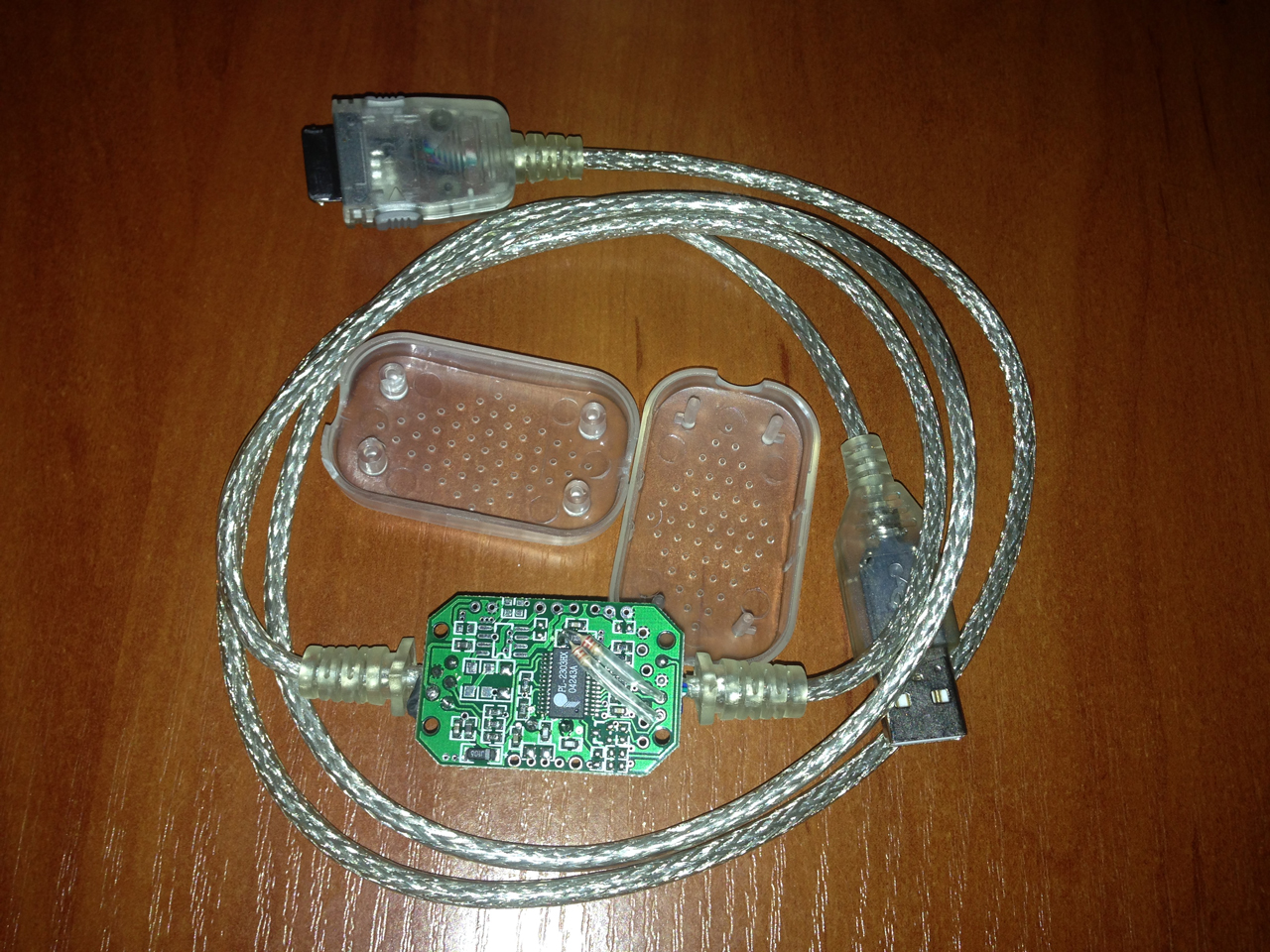

подскажите пожалуйста, можно ли сделать самому дата кабель для GV500 самостоятельно из дата кабеля для телефона на чипе PL2303HX USB? купил трекер на разборке без кабеля. Спасибо всем за ранее.

собрать самому такой кабель  будет не просто.

valery74 wrote:
PL2303HX USB
это понятно что не просто, все в этой жизни приходится постигать трудом. Но все же есть какие то варианты это сделать на пример из такого кабеля как на фото? Вопрос в первую очередь к знатокам, не пройдите мимо.
