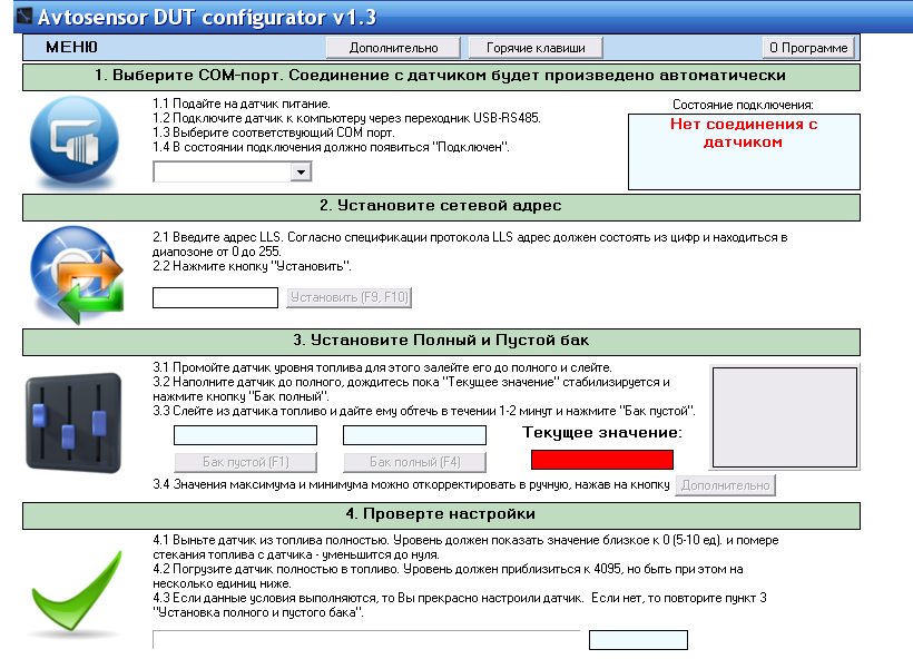

Доброго времени суток.Ребята подскажите как решить проблему.Подключаем ДУТ Автосенсор к терминалу тельтоника 5300.Соответственно ставим преобразователь интерфейса.В данном случае Дут необходимо коллибровать через Конфигдут? если да то почему в данной программе действующее значение ДУТа скачет .Соответственно на самом терминале тоже порядка на 20-40 единиц.
Датчики Автосенсор
Re: Датчики Автосенсор
К Телтонике не подключал.( Прртив Автосенсора ничего не имею)
У них конфигуратор надо развернуть во весь экран, там снизу будет значение. Обрезаете ДУТ по высоте бака, калибруете, задаете значение пустой/полный. Если подключаете через преобразователь, сигнал снимаете через Телтонику, слышал, что она несколько поднимает уровень.
Автосенсор не линеен, это надо понять и привыкнуть)
В автосенсоре ничего не скачет, калибровку/тарировку надо снимать с Телтоники.
Возможно, у 5300 есть вход по 485, если да, то, преобразователь не нужен.

ДУТ оттарировали? Подключили к терминалу, тарируете бак, с терминала снимаете значения. Ничего скакать не должно, Вы должны выждать 10 секунд, пока уровень в ДУТе стабилизируется, там стоит фильтр сглаживающий колебания топлива в баке.

В Конфиге Автосенсора смотрите в самом низу? Там выход цифровой сигнал, с аналогом связать сложно. Внизу  - это развернуть Конфиг во весь экран и "ползунок", который справа подвинуть вниз. Не видел чтоб цифры скакали на 20 едениц, После того, как уровень успокоится - цыфры стоят как у волка на морозе). Не прыгает ничего.

там то не скачут.Меня смущают прагающие показания в графе * действующее показания дут*

Ладно.Я не русский мне скидка.При таррировки бака снимаем показания в трекере.вот там то тоже скачут показания.На них тоже не обращать внимания?
Датчики Автосенсор
20 единиц на 4100 - в целом нормально, процент высчитаете ?

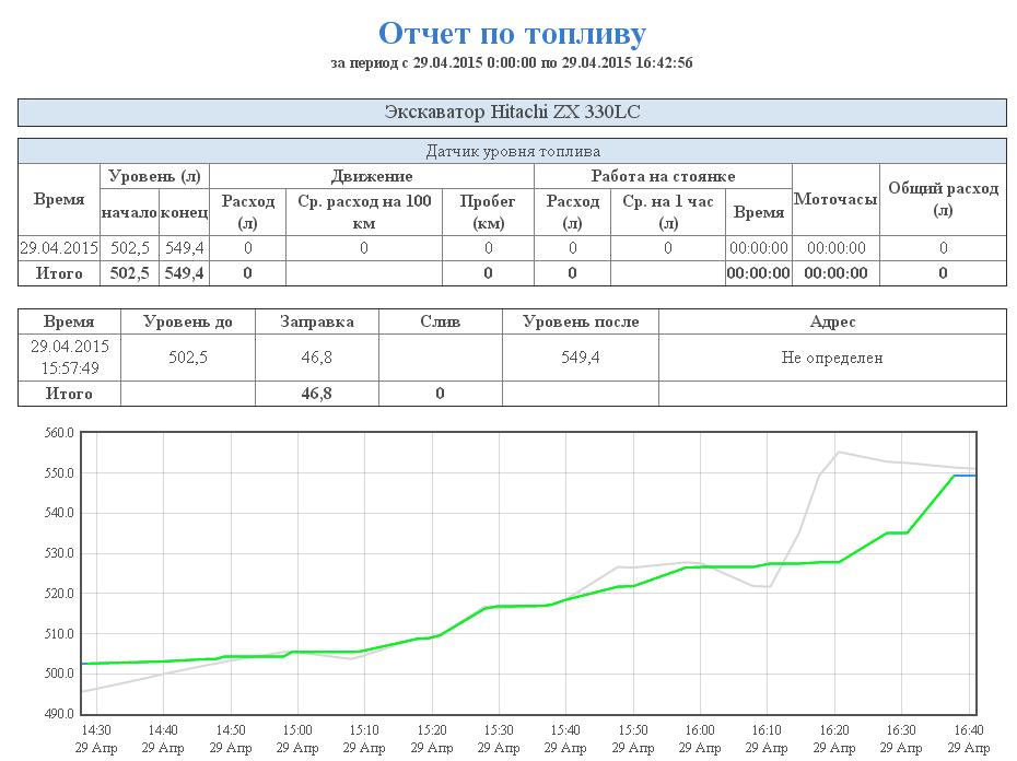

Здравствуйте. Сегодня первый раз попробовали установить Автосенсор и сразу "в штангу". Верхняя граница уплыла выше 4095. Показания постоянно растут на стоящей ровно на месте неработающей технике. Техподдержка говорит, что такое у них впервые и что ДУТ под замену.
