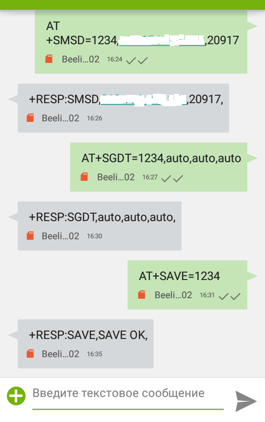

Добрый день. Помогите с настройкой терминала, насколько я понял, на фото это Sat-Lite, если отправить на него СМС-команды от Арнави, то он их принимает, и отсылает ответ (пример на фото)..Арнави таким образом пробивается, но тут нет..Порт я указал 20917, что еще нужно, чтобы он заработал?
  • Sat-Lite
  • Sat-Lite

d.i.m.k.e.r пишет:
Попробуйте как SAT-LITE 2 завезти (порт 20787) и после сохранения настроек отправить команду перезагрузки AT+SRBT=1234,0,

Vasiliy Bliznetsov пишет:
Данный способ не помог sad
120
Sat-Lite
Re: Sat-Lite
d.i.m.k.e.r пишет:
Тогда может как Арнави на 20623
