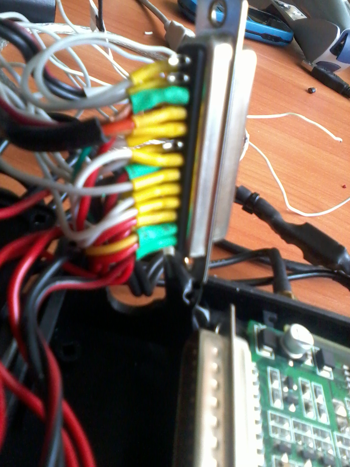

Здравсвуйте ! Подскажите ! У кого-нибудь есть распиновка выходного разъема на AT65i-m2 ! Пытаюсь автоинформатор приделать к данному девайсу, не могу найти схему..

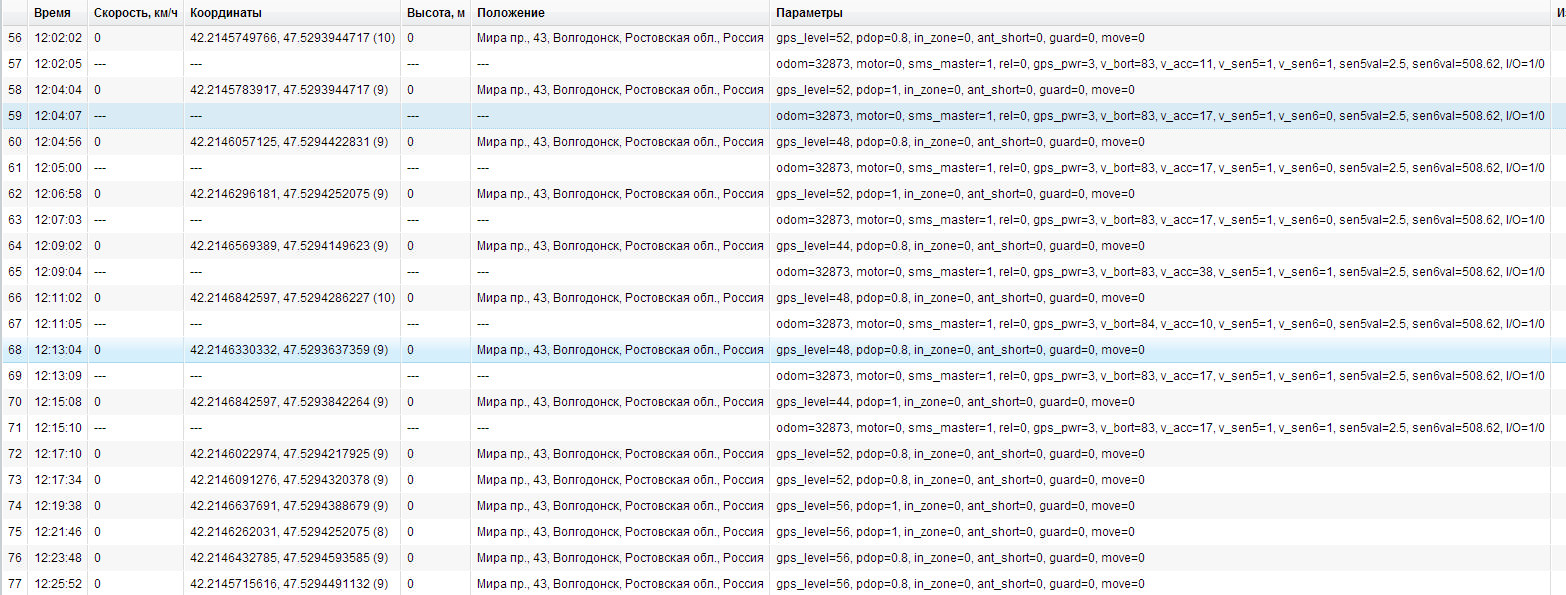

Запущен сервис по приему данных от АТ65.
В данной версии сервиса доработан парсинг координат до 6 знака после запятой.
Полностью расшарена маска работы дискретных датчиков ( 2 и 3 работали не корректно).
Расшарены спутники. Найдено место передачи параметра FUEL, но не опробовано.
Если есть пожелания по данным которые нужно передавать, пишите.

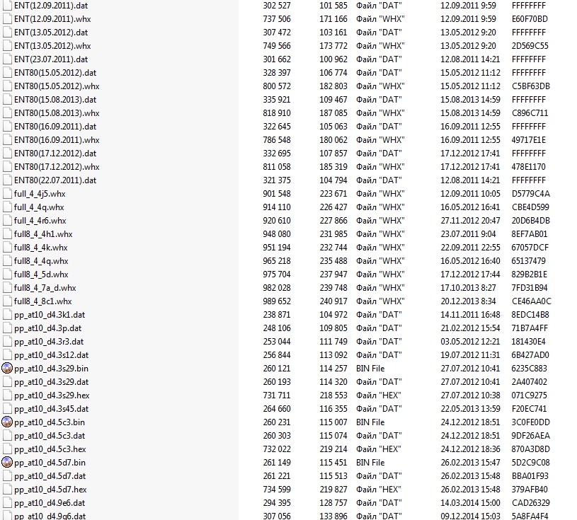

Re: AT65i
Ребята срочно требуется прошивка на АТ-65М1 версии 8.3
Если у кого завалялась скинте пожалуйста на мыло: admin@navi-track.ru

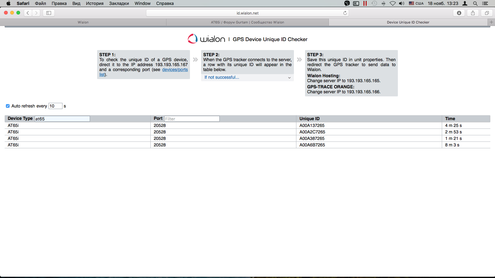

Re: AT65i
bezcell wrote:
АТ65
Для подключения     AT65i к Виалону используйте порт 20528 и соответствующий IP (например, 193.193.165.165 - Wialon Hosting).
Если возникнет вопрос, что нужно прописать в качестве уникального ID в настройках объекта в Виалоне, используйте сервиc id.wialon.net.

Re: AT65i
Прошу протестировать на хостинге работу приборов AT65.
Увеличилось кол-во разбираемых пакетов. Намного улучшился трек. Добавлена регистрация цифровых датчиков.
Для настройки приборов используйте ip 193.193.165.165 port 20528.

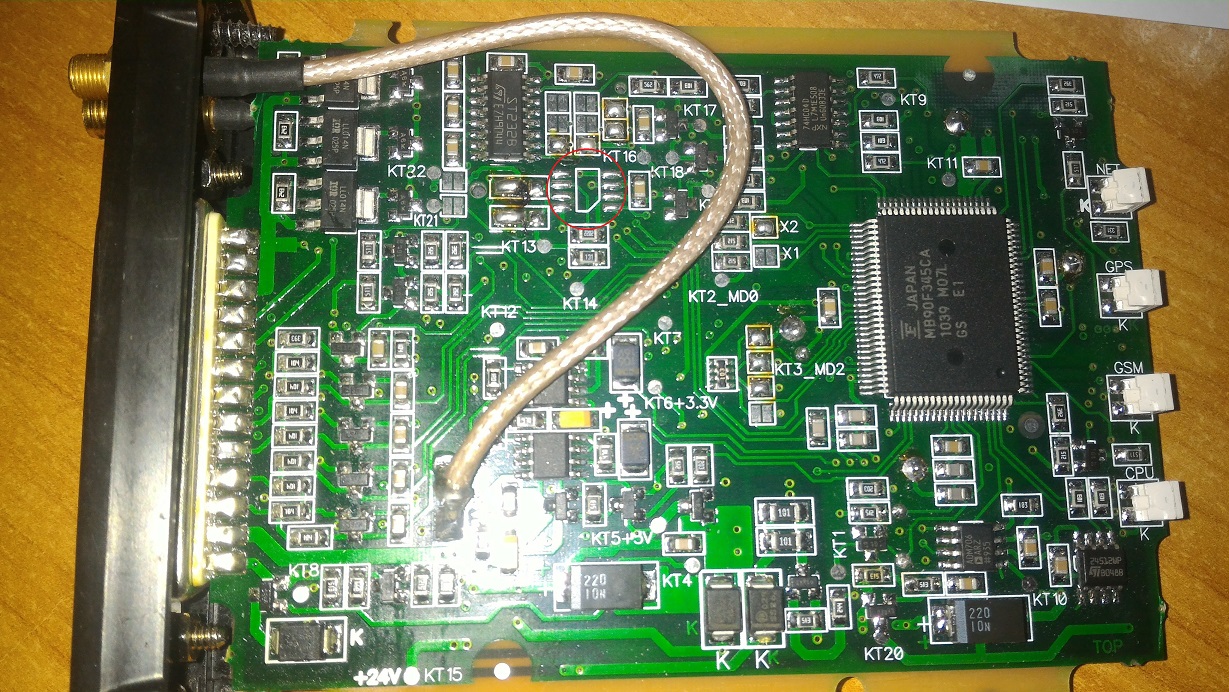

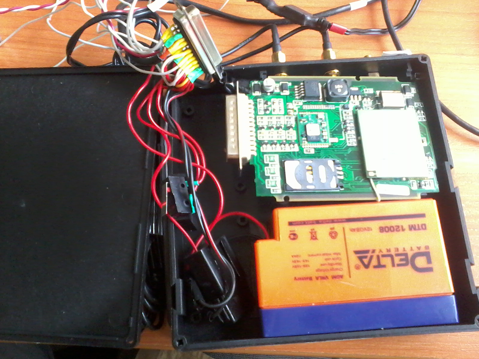

Снова тупик, на те пины, которые в руководстве обозначены как для подключения через терминал один идет на кабель с подписью MIC, а другой пустой.
  • AT65i
AT65i
Re: AT65i

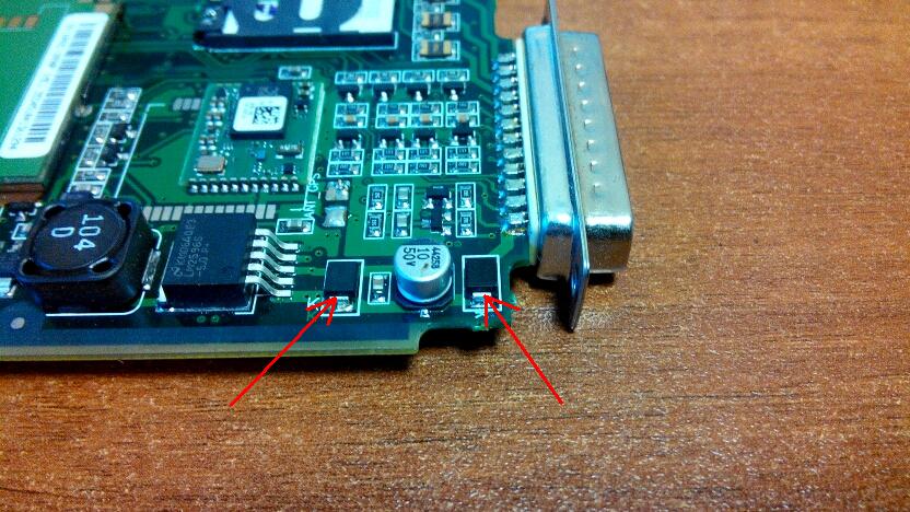

Вот внешний вид этого чудища
  • AT65i

Мы подключали сей девайс так:
AT65 -> DB9 (по парам): 3 -> 5; 6 -> 2; 7 -> 3;

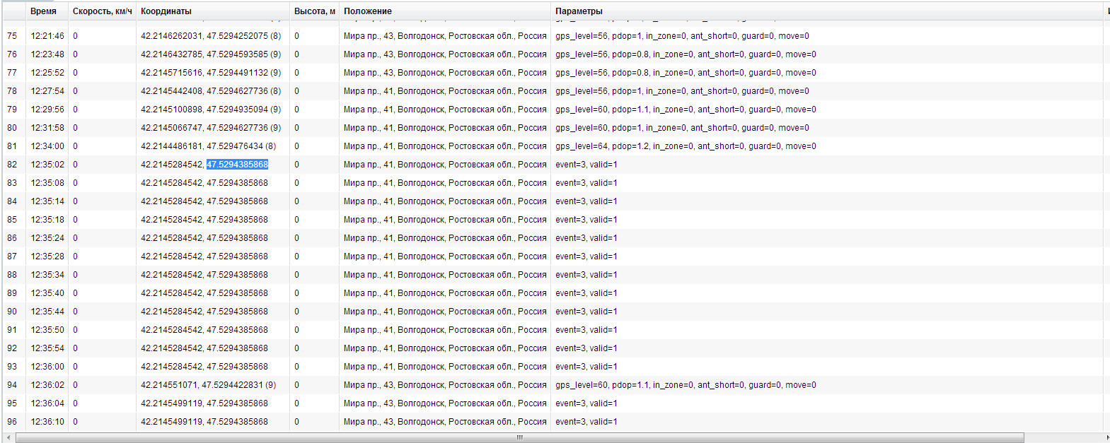

Поездил вечером, координат не шло, так-же валятся сообщения без координат. Либо что-то в скрипте сломалось на Виалоне, либо прибор нагнулся и не определяет координаты. Поэтому и хотелось проверить статус прибора по смс. shconf ничего не отвечал, завтра попробую shvar.
AT65i
Re: AT65i
"EGFhYQAAAAAAAAARNTI3NwAfiOv6AAAAAAAAACsAAAAAAAAAAAEAMQBGCAEBAAABCQyEOXo/62vPP1EJBB0AAAAAAAAAAAMUAAEALgAAABYAAAAAAAAA/gQAAAAAAAAAAAAAAAAAAAAAAAAAAAAAAAAAAAAAAAAA"
Такое сообщение что может означать от прибора?
Такое сообщение приходит когда прибор устанавливает новое соединение с сервером. Данных от вашего прибора сейчас нет. Скрипты работают  корректно (остальные приборы данные шлют), данные разбираются. Проверьте настройки и баланс на сим карте.
Я рекомендую подключить прибор через терминал. Так вы сможете сконфигурировать прибор, а так же быстро выявлять причины сбоев.

24Glonass -  трек плоховатый, такое ощущение что прибор исключительно по времени шлет координаты, ни на угол ни на скорость не реагирует.
У меня такая же фигня, я смотрел сообщения от АТ65i в  демо версии
- похоже накопленные данные не обрабатываются
с терминала приходит данные раз в две минуты и два раза с разницей 3 секунды
первые данные с координатами, а вторые накопленные и не обрабатываются до конца
возможно протокол не подходит к моей версии прошивки? - у меня v8.2

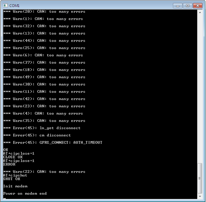

У нашей компании тоже имеется некоторое количество данного оборудования, хотели бы попробовать использовать их через Ваш интерфейс.
Попробовали в демо-доступе добавить блок !GF12 с id = 79672193629, сим-карта соответственно +79672193629
Ip адрес прописали 193.193.165.165 порт 20528
Команда shconf отображает что все настройки блок принял, но почему-то в демо-доступе на связь не выходит, можете подсказать где и что не так мы делаем?
95
AT65i
(edited by Grinch 06/08/2014 15:00:40)
Re: AT65i
Попробовали снять лог с блока
Из него видно, что блок соединяется с сервером, но не проходит аутентификацию
*** Info(23): gs_cmd: +cipstart="%s","%u.%u.%u.%u","%u"
AT+cipstart="TCP","193.193.165.165","20528"
OK
*** Warn(39): CAN: too many errors
CONNECT
init_sp: 2090
*** Info(5): cm_send_ident: +79672193629
init_sp: 2066
init_sp: 1DBE, 300
*** Info(24): CMD_AUTH
*** Info(25): AUTH WRONG
*** Info(5): Auth error
OK

Grinch, наверное ID устройства на сервере не прописано. Направьте на http://id.wialon.net для определения правильного ID.
97
AT65i
Re: AT65i
shal , проверили, ID совпадает с витым в настройках демо-доступе.

При определенных настройках прибор отказывается проходить стандартную аутентификацию. Проблему удалось воспроизвести на тестовом приборе. Сейчас работаем над решением.

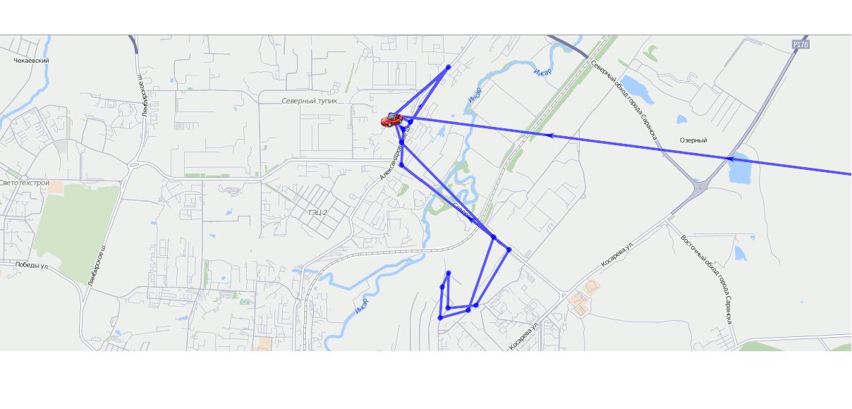

По команде настройки более точного трека, у меня тоже трек не улучшился, также судя по точкам координаты прибор отсылает в 2-3 минуты. Смотреть можно здесь:
http://ru.hosting.s-watcher.com/login_acti … 857252b2b0
Блок АТ-65i

Может кому пригодится:
ftp://46.4.57.196/
autotracker
111111
Блок АТ-65i
события судя по сообщениям формируются только по времени.
Прибор после отсылки очередного пакета не получив на него корректный ответ отсылает его повторно по СМС.
Если трекер не видит спутники, то он вообще ничего не шлет, даже по времени. Этим объясняется прямой участок в начале трека.

не заходит.

Проверил заходит. Пробуйте.

На ФТП зашел, всего так много, а есть возможность выложить целиком содержимое FTP на торрент? Я бы за раз утянул.
125
AT65i
Re: AT65i
Попробуй из Линукса wget-ом у него есть параметр скачать всю папку с вложениями.
Или из Винды filezilla тоже умеет папками качать с ftp.
С торрентами дружу в одну сторону на скачивание. В обратном порядке на заливку не баловался.

При настройке прибора AT65i-M1 версия 8.3 прибор не желает подключаться к серверу.
прошивка : 2.7g;
Обновить прошивку  не удалось.
Пишет он следующее:
AT65i
прошивка : 2.7g;
Пишет он следующее:
Пароль в настройке объекта укажите. стандартный aaa.

настраиваю командой условия отправки данных
log=5/3/120
а прибор бьется только по времени, срезая углы и не реагируя на расстояние
подскажет кто нибудь, как можно исправить ситуацию?

Re: AT65i
support.e-hs2
прошивки full_ по-моему от АТ10
от АТ65 прошивки full8
попробуйте последней прошивкой

Странно что никто не пишет как данные по топливу с 65 принимать,решение то есть уже

Удалось получить данные с топливного датчика AT_FLM.
Подключали 1 датчик.
Алгоритм настройки прибора через терминал.
1) Если установлен один датчик FLM вводим команду target_fuel или targetfuel
    Если установлено два датчика FLM вводим команду target_fuelt или targetfuelt
2) Настраиваем датчики.
Команды: sen5=1,both
sen6=1,both
Данные приходят в параметрах v_sen5 и v_sen6.
Для получаемых данных необходимо настраивать тарировку в Wialon.

значения приходят в % поэтому тарировку надо прописывать отталкиваясь от этого. Ну и чтобы загрузить тарировку на блок это надо делать с ат-сервера,или есть другие варианты?

Re: AT65i
Как сделать, чтобы в Wialon отображались параметры датчиков, а то приходят только event=3 valid=0 . Правда датчики не подключены, но параметров даже с нулевым значением нет

CAN: too many errors постоянно пишет что это?
251
AT65i
Re: AT65i
не дает команду прописать постоянно выскакивает

Re: AT65i
*** Warn(5): CAN: too many errors
*** Warn(36): CAN: too many errors
*** Warn(17): CAN: too many errors
*** Warn(48): CAN: too many errors
*** Warn(29): CAN: too many errors
*** Warn(10): CAN: too many errors
*** Warn(41): CAN: too many errors
*** Warn(22): CAN: too many errors
что это значит???

Re: AT65i
Разобрался. Только остановился на том что gps координат нет. После перепрошивки вроде заводится.  Но на сервер идут даные с одной координатой))) Причем скорость он фиксирует при движении но координаты той точки где прибор запустился. А после выключения питанию индикатор GPS даже не каких признаков не дает

Отправил контакты в личку. Заранее спасибо.
Кстати, заметил в последнее время какие-то странности с оборудованием. При использовании только GPS (target_ent) траектории транспортных средств относительно неплохие, а при использовании совместно внешнего модуля ГЛОНАСС (target_glonass) больше чем на половине транспортных средств траектории какие-то неадекватные, транспорт ездит параллельно дорогам, причем отклонения достигают 300 метров. Повороты при этом все рисует красиво, но со смещением. Непонятно, как такое может быть..

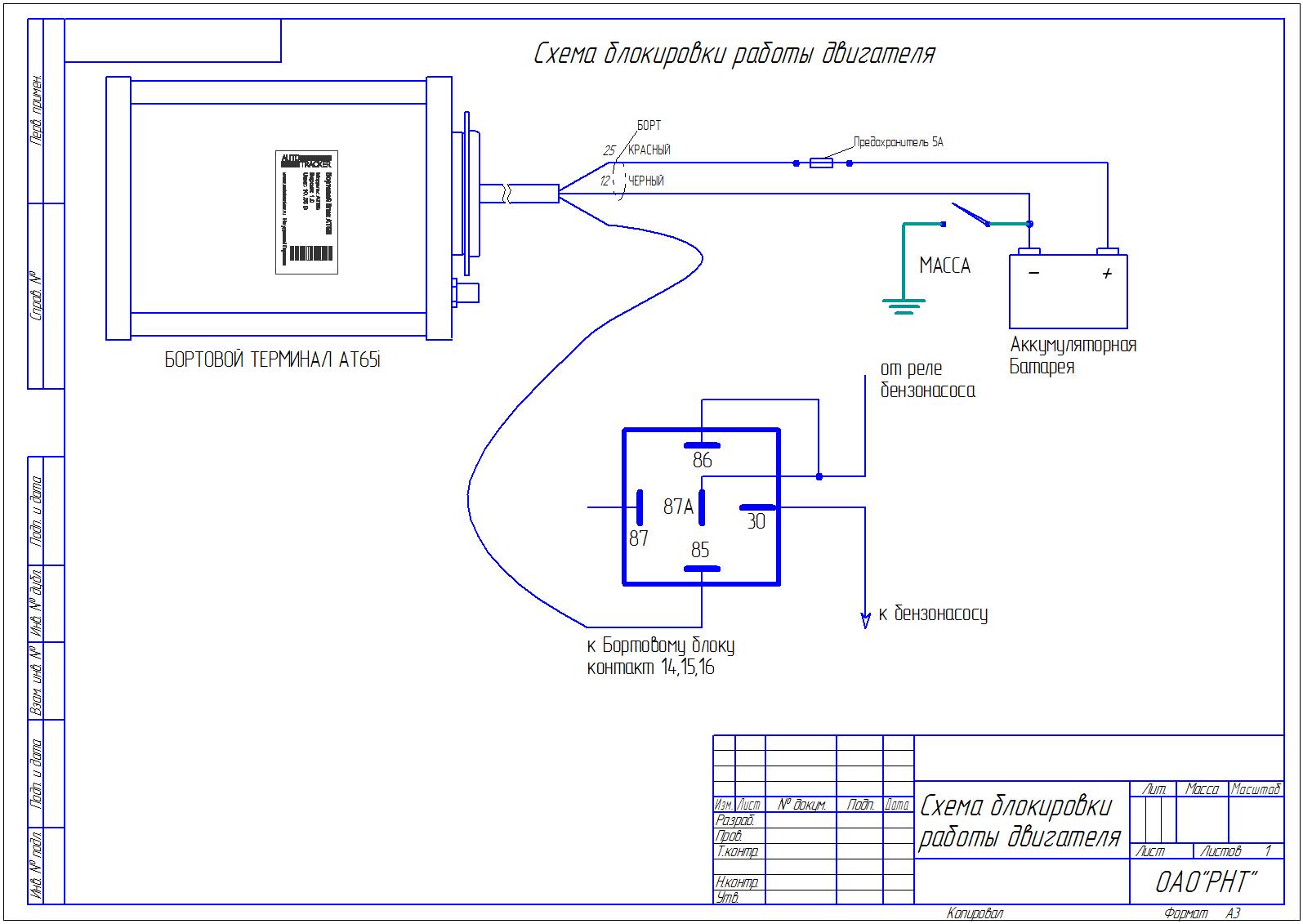

Re: AT65i
И мне подскажите.
Как на АТ65i настроить дискретный датчик по замыканию на плюс?

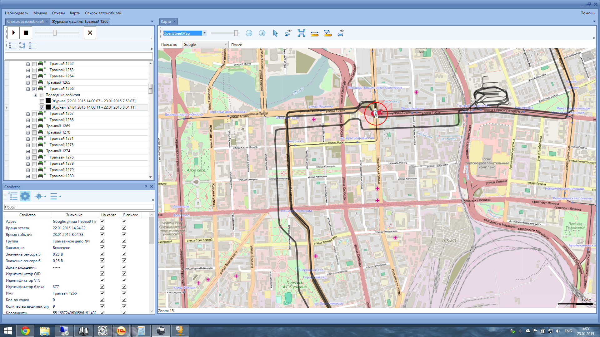

gpspowerrele=3,low отправляли после смены назначения прошивки ?

(edited by arimefu 09/02/2015 06:24:00)
Re: AT65i
bedyi wrote:
Такая траектория начала появляться сама собой, не после смены назначения прошивки, причем на десятках, а то и сотнях бортовых блоков, раньше все работало нормально. Попробую, конечно,  но еще пару месяцев назад на тех же транспортных средствах траектории были  адекватные.
Upd: Попробовал на некоторых машинах отправить эту настройку после смены назначения, стали опять параллельно дорогам ездить, так что дело не в ней, видимо.
291
AT65i
Re: AT65i
arimefu wrote:
bedyi wrote:
Все верно, эта команда включает внешний GLONASS модуль. На назначении target_glonass блок переходит в смешанный режим работы, использует и GPS и GLONASS спутники.

Re: AT65i
Ringo wrote:
И мне подскажите.
Или как должно подключаться зажигание.
Через реле подключай, чтоб минус был на дискретном когда вкл. зажигание.
293
AT65i
Re: AT65i
Т.е. убрать подтяжку со входа нельзя?
Просто в руководствах написано что на плюс тоже можно. Но как - не указано.
ООО "Ин-Тек"
https://in-tec.org
294
AT65i
(edited by Yeti 09/02/2015 14:54:42)

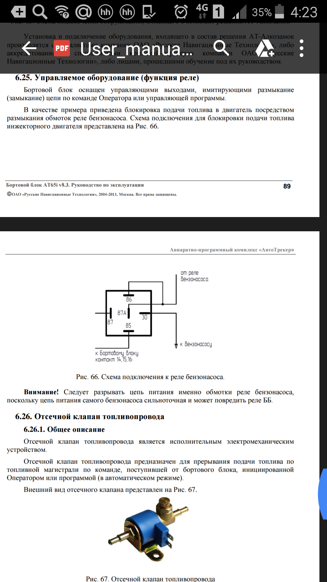

Re: AT65i
Подтяжку можно убрать только через резистор, подтянуть через него в теории.
А вообще через реле рабочий вариант, сейчас поищу схему....
UPD: добавлена схема подключения
295
AT65i
Re: AT65i
Не надо её убирать. Просто помните, что "висячка" и поданный плюс видятся одинаково. В настройках обработки входа есть варианты:
- по низкому уровню - в момент перехода с плюса (висячки) на минус будет событие о сработке входа. При обратном переходе события не будет!! При этом 0 на входе - это "вкл", не 0 на входе - это "выкл"
- по высокому уровню - в момент перехода с минуса на плюс (висячку) будет событие о сработке входа. При обратном переходе события не будет. При этом 0 на входе - это "выкл", не 0 на входе - "вкл"
- по любому уровню - событие о сработке по входу будет формироваться при любом изменении на входе. При этом 0 на входе - это "выкл", не 0 на входе - "вкл".
Вариант "по низкому" удобен для кнопок. В общем там, где нужно увидеть момент срабатывания, но не важен момент отпускания.
Для чего придуман вариант "по высокому" - не известно.
Вариант "по любому" правильно применять там, где нужен учёт времени от активного до пассивного состояния (зажигание и прочие моточасы). В остальных случаях моточасы правильно не посчитаются т.к. отсутствует точное время прихода пассивного уровня.
Для ТС без выключателя массы сажайте провод напрямую на замок зажигания и настраивайте его "по любому".
Для ТС с выключателем массы ставьте развязывающее реле. Лучше пятиконтактное: нормальнозамкнутым контактом вход блока коммутируйте на минус блока. В сработавшем состоянии можно никуда не коммутировать, т.к. "висячка" = "плюс"
296
AT65i
Re: AT65i
Зависит так-то от граничного уровня.
Ну понял, с реле, так с реле.
ООО "Ин-Тек"
https://in-tec.org
297
AT65i
Re: AT65i
Ringo wrote:
Порог 1.5-2В, по-моему. Если померите на висячем входе, где-то 4.5В будет. На помеху или касание рукой точно не реагирует.
298

Re: AT65i
Это понятно, но вопрос остается открытым, почему при смешанном режиме с ГЛОНАСС блок видит координаты со смещением в последнее время в очень многих случаях? Были ли у кого-то подобные проблемы?
299
AT65i
Re: AT65i
arimefu wrote:
Нет, такой проблемы не встречал. Версия прошивки на которой такое поведение из свежих?
300
AT65i
Re: AT65i
4.4g1, 4.4q и другие, в общем-то на таких же прошивках есть транспортные средства, где все работает нормально. Хотя... может там, где есть ГЛОНАСС, он просто нерабочий и по факту только с GPS работает блок?
301
AT65i
(edited by Yeti 10/02/2015 18:27:45)
Re: AT65i
arimefu wrote:
Если вы используете серверный софт АТ, в админке можно посмотреть кол-во принимаемых спутников GPS и GLONASS. Или выставить target_ent  и посмотреть на поведение трека, например....
302
AT65i
Re: AT65i
В основном как раз там, где включен ГЛОНАСС и траектории адекватные, показывает не более 1-2 спутников ГЛОНАСС, а вот где спутников много, там траектории кривые. После target_ent ГЛОНАСС спутники пропадают и траектория становится нормальной.
303

Re: AT65i
Доброго времени суток !
У кого-нибудь есть  более ранние прошивки для блоков АТ-65 и АТ-10  Full8_4_4С и pp_at10_d4.3s12 соответственно?
Если есть выложите пожалуйста!
310
AT65i
Re: AT65i
А можно поинтересоваться зачем такое старье ? десятка на этой прошивке будет работать на этом не очень на сколько я помню...
311
AT65i
Re: AT65i
дело в том что мы сидели на стороннем сервере,  перешли на свой сервер, нам проще тогда самим от тарировать, просто у кого сидели просят за тарировочные данные денежку, а так как авто у нас не мало то сумма получается приличная.

Доброго времени коллеги, ковыряю 65i без Глонасса.
Ветку всю чуть ли не выучил, но есть ряд нерешенных вопросов
1. ББ ели как вышел , но без координат.
    Перепробовал все выложенные прошивки, но координаты не фиксируются.
    Show LOCAL VARIABLE:
    Base position:          NON No GPS Fix
    Current position:       NON No GPS Fix
    Current speed (km/h):   0
    Number of GPS satelits: 8
    Как с этим бороться ?
    Сколько времени нужно чтоб GPS модуль вкурил после прошивки, может мало жду.
    target_ent - не помогает.
2.    Постоянно выдает:
    *** Warn(30): CAN: too many errors
    Что это означает?
    После выхода ББ на связь, эта надпись не дает даже программировать.
3. **********.dat  - файл с таким расширением это прошивка AT10 ?
4. Существует ли какое либо описание (синтаксис) команд выдаваемых на help или tab?

a-rey wrote:
Постоянно выдает:
У тебя включена функция отправки данных с CAN. Вот блок и ругается, что нет данных по этому интерфейсу.
    Что это означает?
Программировать не мешает - просто пишем команды, не обращая, что они "ломаются" этим сообщением.
Можно ввести пониженный уровень диагностики, тогда вероятно пропадут сообщения CAN - diag=2
не помогает
подскажите как командно отключить CAN ?
Может быть у кого завалялась прошивка e4.4g1 ?

После неожиданного включения GPS пропали и строки вида:
Это радует, но подскажите все же как командно отключить CAN ?

+ Ну наверное смотреть в сторону этих команд
    targetcomfms - CAN-LOG
    targetcan - CAN
    targetcomfmsgls - CAN-LOG + ГЛОНАСС
    targetcomfmserf - AT-Ref-Host + 2 Ref-sensor + CAN-LOG
    targetcomfmsext - CAN-LOG подключается на порт 6,7, AT-RF на порт 17,18 (можно последовательно любые наши устройства)

Спасибо за ответ! эти команды переберал наугад, но не помогло.
Подозреваю что эти команды на включение ? А надо отключить CAN

если отключить то скорее
targetent - режим работы 4 дискретных и 2 аналога

завел терминал на 65 ку на виалон все горит зеленым координаты и тд. Но вот не задача машинка ездит, а по карте стоит на одном месте  где я настроил в офисе терминал. Такое ощущение что терминал запомнил только те координаты при настройке и передает только их. Кто знает как поправить данную проблему?
Возможно, в блоке сделана только настройка gprs, остальные настройки не сделаны. Поэтому он выходит на связь, а в журнал ничего не пишет..

sermel wrote:
info-era
Если все команды прошли, то должен работать.
Три терминала с такими настройками  на виалон отбивается, а навиг. данные на месте зависли

Так же заметил такую проблему не только у вас, для теста сделал трансляцию со своего сервера в виалон. И о чудо, машинки начали двигаться. Появилось мнение, что либо Автотрекер "морозит" gps приемник при работе с серверами виалона, либо виалон криво парсит протокол автотрекера у себя.

Re: AT65i
Вот что пишут  тех поддержка как это поправить?
Доброго дня
Посмотрел в логе присылаемые прибором сообщения:
[hw5.hosting] 2015/03/30 09:30:21:663: GPRS MSG(AT65i): ID: 79127850633, IP: 213.87.249.230, MSG: TIME: 09:30:40, LAT: 59.4237273589, LON: 56.8088362699, SPEED: 0, COURSE: 0, SATS: 0xFF
[hw5.hosting] 2015/03/30 09:31:19:509: GPRS MSG(AT65i): ID: 79127850633, IP: 213.87.249.230, MSG: TIME: 08:25:20 05/03/2015, LAT: 59.4237317793, LON: 56.8088553272, SPEED: 0, COURSE: 108, SATS: 4
[hw5.hosting] 2015/03/30 09:31:41:786: GPRS MSG(AT65i): ID: 79127850633, IP: 213.87.249.230, MSG: TIME: 09:32:00, LAT: 59.4237273589, LON: 56.8088362699, SPEED: 0, COURSE: 0, SATS: 0xFF
[hw5.hosting] 2015/03/30 09:33:01:715: GPRS MSG(AT65i): ID: 79127850633, IP: 213.87.249.230, MSG: TIME: 09:33:20, LAT: 59.4237273589, LON: 56.8088362699, SPEED: 0, COURSE: 0, SATS: 0xFF
[hw5.hosting] 2015/03/30 09:33:21:455: GPRS MSG(AT65i): ID: 79127850633, IP: 213.87.249.230, MSG: TIME: 08:25:20 05/03/2015, LAT: 59.4237317793, LON: 56.8088553272, SPEED: 0, COURSE: 116, SATS: 4
[hw5.hosting] 2015/03/30 09:34:21:698: GPRS MSG(AT65i): ID: 79127850633, IP: 213.87.249.230, MSG: TIME: 09:34:40, LAT: 59.4237273589, LON: 56.8088362699, SPEED: 0, COURSE: 0, SATS: 0xFF
[hw5.hosting] 2015/03/30 09:35:23:324: GPRS MSG(AT65i): ID: 79127850633, IP: 213.87.249.230, MSG: TIME: 08:25:20 05/03/2015, LAT: 59.4237317793, LON: 56.8088553272, SPEED: 0, COURSE: 112, SATS: 6
[hw5.hosting] 2015/03/30 09:35:41:759: GPRS MSG(AT65i): ID: 79127850633, IP: 213.87.249.230, MSG: TIME: 09:36:00, LAT: 59.4237273589, LON: 56.8088362699, SPEED: 0, COURSE: 0, SATS: 0xFF
Как вы видите, координаты в сообщениях за актуальное время не изменяются. При этом прибор периодически присылает сообщение за 5ое марта с временем 08:25:20. Мы рекомендуем связаться с производителем для диагностики устройства.

Второй день мучаюсь, не могу увидеть блок на http://id.wialon.net, настроил по инструкции
GPRS ID:9883351680
GPRS DIST:193.193.165.167:20528
GPRS APN:internet.mts.ru:mts:mts
У блока прошивка e4.3g - может из-за этого, может нужна более новая?
Как узнать, соединился ли блок через gprs или нет?
454
AT65i
Re: AT65i
Бывает удобнее посмотреть есть ли хоть какой то GPRS - для этого просто заказываю подробный отчет за текущий день (когда включал блок). Надеюсь СИМка  ваша? и доступ к кабинету есть? Если данные идут, тогда уже разбираться куда, и почему их нет там где искали.

Всем, Доброго дня.
Обращаюсь к Вам за помощью, можно сказать крик души.
Давно уже попал в руки снятый с авто трекер AT65i (GPRS) Версия 8.1а, но так как протокол на тот момент ещё не разогнули, так и лежал на полке. Вчера вспомнил про него, нашел на gps-trace что трекер стал поддерживаться, решил поставить на личное авто. Всё настроил, заработало, на карте отображалось, разве что не было никаких данных о датчиках(возможно и сервис не поддерживает). Загуглил, натолкнулся на эту тему, попалось сообщение о последней прошивке, ну и чёрт меня дёрнул его штопнуть. Вообщем, не взлетело. Прошиться то прошилось, ток больше на сервисе не отображается. Шил по инструкции, init и серийник вводил. После перепробовал штук 5 прошивок из этой темы, либо модем ресетится, либо gps модуль не запитывается... Вчера вечером накатил full8_4_4g1.whx, провалялся с полчаса, зафиксился, пошло отображение на сервисе, я уж было обрадовался, лег спать. Взял сегодня зверка на работу думал настройкой займусь, подключил, а координат на сервак больше не поступает, т.е связь то есть, посылки приходят, но без координат. Зверь где находится вроде как знает:
cmd> gps
GPS:lat=54.214205,lon=45.119293333,time=03.06.2015 23:53:20,BAS,sat=9,guard=0,course=8,speed=0,gsm=31,gpsat=9,glsat=0,gpsatv=12,glsatv=0,logpos=11,3557
cmd> shvar
Base position:          03.06.2015 19:53:20 N54G12.852M E045G07.158M
Current position:       04.06.2015 07:52:50 No GPS Fix No GPS Fix
Number of GPS satelits: 9
Accurancy (DOP):        1
Vector (grad):          8
Log ptr:                11
Log len:                0
Odometr (km):           0
Motor (sec):    0
GSM network:            MegaFon
GSM signal level:       31
GSM error rate:         0
Diag:           1

Может кому пригодится.
Свежие прошивки.

Спасибо большое. Помогло.
Подкажите какая прошивка самая стабильная? Стояла 4.4. Сейчас пробую Full8_4_7b.whx, блок версии 8.3.
И еще пара вопросов.
Как убрать ошибки CAN?
Ошибка  GPRS_CONNECT: AUTH_TIMEOUT. Как победить?

Re: AT65i
На прошивке , что отправили Вы - какие-то странности происходят, блок постоянно меняет  ID

(edited by MishaBeliy 18/11/2015 06:33:50)
Re: AT65i
И каждый раз конектиться, под новым ID. Есть более адекватная прошивка?

smekhh wrote:
Еще подскажите какая на сегодня прошивка работает нормально, те отсылает координаты.
До 5 версии юзаем e4.9a1, ну или что есть в блоке - желательно не старше 2011г., т.к. в 2011 весенние прошивки глючили, и позднее улучшили определение координат. Ну, а 100% гарантии, что какая-то прошивка точно заработает - почти нет, т.к. разработчики в последнее время в серверное ПО старательно всовывали зависимость от них же: т.е. ваш сервер свяжется с московским - сообщит ему про ваш блок - а оттуда или разрешат определять координаты, или заблокируют (99,9% заблокируется).
610
