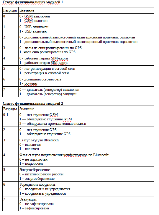

Добрый день! Как расшифровать такие параметры как  modules_st:169 и I/O: 1/0. По какой логике их расшифровывать? Изучал таблицу соответствия параметров записей представленную на сайте разработчика, не разобрался.
Возможна ли работа трекера подав питание через USB кабель (подключив соответственно антенны) без подключения к бортовой сети автомобиля?
Navtelecom Signal S-2551
(25/03/2019 20:37:42 отредактировано roar)
Re: Navtelecom Signal S-2551
leef пишет:
modules_st - The status of functional modules 2 (bit field)
169 из десятичного переводим в двоичный вид ->1010 1001, т.е. включены справа-налево биты: 1, 4, 6, 8 если начинать отсчёт с 1-го бита. При расчёте от нулевого: 0, 3, 5, 7. В Wialon нумерация бит начинается с первого (т.е.  крайний правый бит это первый бит, нулевого не бывает)
Если нужно контролировать переключение определённого бита, то:
1. Создаём в объекте датчик типа "Произвольный цифровой".
2. Задаём параметр вида - modules_st:N - где N - это номер нужного бита.
По воводу I/O - это виртуальный параметр Wialon для отображения статуса входов-выходов (Inputs/Outputs) в шестнадцатеричном виде.
В вашем случае, I/O = 1/0 значит лишь то, что активирован 1й вход.
В датчиках указывается inX и outY с нужным номером входа-выхода, начиная с 1.
Подробнее - https://docs.s-watcher.com/ru/hosting/cms/ … _i_vyxodov

roar а что ж расшифровку не дали?

Ringo,
По фразе "Изучал таблицу соответствия параметров записей" предположил, что таблица уже имеется на руках smile
Так что своим долгом счёл расписать, как расшифровать по битам пришедшее значение параметра.
В любом случае, благодарю за дополнение в виде таблицы соответствия. Правда, меня смущает присутствие "1" в 8м разряде, который в таблице не указан.

roar пишет:
так у них с нуля нумерация.
Если что, то табличка из протокола:
https://navtelecom.ru/images/dokumentac … 60817).pdf
Хотя в Таблица соответствия параметров записей на Wialon для устройств СИГНАЛ (в формате F6)
https://navtelecom.ru/images/other/Tabl … apisey.pdf
поле modules_st тоже есть. А вот второго - нет.
И мне кажется, что ее обновили, раньше там меньше параметров было.
Ну и оно для S-2551 F6, для FLEX'а имена полей несколько другие. Так температуры теперь просто tempX, а не dig_tempX

Ringo
Да, нумерация параметров с 0 до 7, и тогда значение 169 означает активацию битов: 0, 3, 5, 6, 8.
Так что возникает вопрос о значении этого 8-го бита, не указанного в доках.

roar То-ли я туплю, то-ли что.
Откуда 8й активый?
+ открыть спойлер
PS: а, это не я туплю smile В Wialon нам десятичное значение приходит, а не шестнадцатеричное smile

Ringo
Точно, спасибо. Когда встречаешь HEX чаще, чем DEC... smile
Значит:
