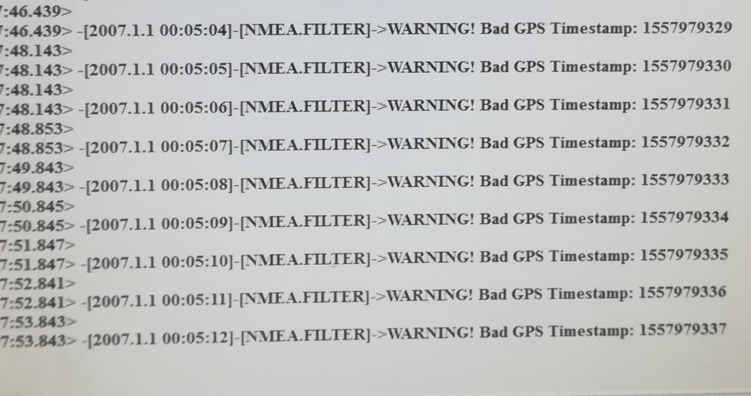

Здравствуйте, у меня teltonika fm4200 выдаёт ошибку Warning! Bad GPS Timestamp. Я так понял что нужна прошивка новая, не могу найти. Версия прошивки на приборе 05.00.08. Где можно скачать? И если не трудно на teltonika fm 5300 тоже не могу найти актуальную версию прошивки. Заранее спасибо!

albert.mutalap пишет:

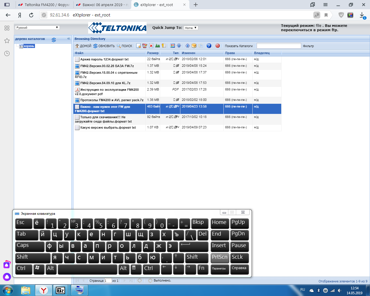

Добрый день,
Указанную Вами прошивку Вы можете найти по ссылке ниже:
http://teltonika.lt/client/
Login: gurtamf
Pass: fmArt2254
Пароль архива: 1234
Название архива: FM42_05.01.06
Хорошего дня
1,118
