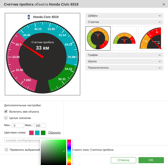

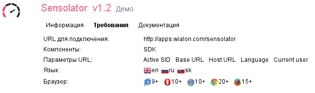

На конференции Телематика 2013 Осень был анонсирован новый Apps Sensolator, который предоставляет удобный интерфейс для мониторинга стационарных объектов. Главное отличие интерфейса заключается в том что для каждого объекта появилось дополнительное окно в котором можно настроить отображение текущей телематической информации в виде стрелочных датчиков (типа тахометр), градусников, тумблеров, лампочек и т.д.
Таким образом для каждого объекта мониторинга можно построить "виртуальную приборную панель" которая будет отображать в одном окне всю необходимую информацию включая графики с необходимой детализацией.

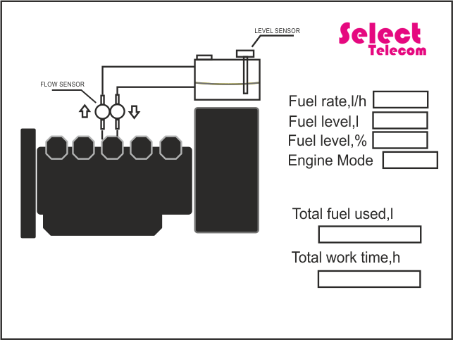

1. Хочу проявить особое внимание к данному направлению, поскольку нахожу его перспективным в сфере интеграции систем SCADA. Это могут быть как энергосетевые компании, компании по водоснабжению, нефтегазовые корпорации, заводы и т.п.
Одним из главных критериев, который я хотел бы выделить, это наличие гибкого редактора интерфейса у данного приложения (для большего понимания). Вызвано данное предложение тем, что по большей части, такие клиенты привыкли видеть в своем интерфейсе не совсем приборную панель, а целый процесс, который может включать в себя в том числе и группы таких панелей, при этом связанные между собой определенными правилами.. Приведу примеры, чтобы было понятнее:
Пример 1
Пример 2
Пример 3
Пример 4
Это может белый фон за место карты, где инструментом типа геозон, можно будет чертить схемы, и управлять их свойствами (менять цвета/резмеры/форму с помощью уведомлений), и там же раставлять те стрелочные датчики, градусникив, тумблеры, лампочки и пр.

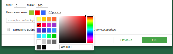

1. По поводу порогов и цвета - повторюсь, на выставке Юлія Вераскоўская сказала что это не сложно. Специально спрашивал про это, потому как нам для реализации проекта по ДЭС необходимо указывать свои диапазоны и цвета.
2. Имена для рабочих столов. У нас есть 15 кустов где стоят ДЭС. На один рабочий стол мы выводим данные с одного куста. Сейчас мы пока вывели только один куст. Заказчик сразу выдвинул требования, чтобы вместо цифр(номеров раб.столов) были указаны номера их кустов. Чтобы диспетчер не тыкал и не искал нужный ему рабочий стол.
3. Еще были большие вопросы по поводу цвета текста если использовать "Цифры" - цвет текста может меняться только если выбрать отображение с диапазоном. Но, как распределяется градиент - не совсем понятно. Если не использовать диапазоны, то все надписи черного цвета сливаются. Диспетчер может не увидеть, если те или иные показатели свалились в критичную зону.

os_86, спасибо за пояснения. По поводу порогов я вам уже ответил. Возможность именования столов возьмём в работу. Хотя, как и в моём предыдущем комментарии, я не уверен, что это удобно и правильно иметь 15 полупустых рабочих столов и прыгать между ними.
Насчёт всех этих "дизайнов" у меня самого пока вопросов больше чем ответов, но достаточно простую и универсальную технологии пользовательской их настройки я пока не вижу.
А вот для контроля "нормы" в приложении предусмотрена система уведомлений, которые диспетчер уже не пропустит так легко.

Sensolator
С 22 июля 2014 доступна версия 1.2
Список изменений:
  • Добавлена возможность следить за счетчиками
  • Теперь можно менять фоновый рисунок виджетов
  • Количество рабочих столов увеличено до 10
  • Добавлена возможность переименовывать рабочие столы
  • Добавлены "горячие клавиши" для переключения между  рабочими столами (0..9, ctrl+left, ctrl+right)
  • Уведомления срабатывают заметнее
  • Исправлен ряд ошибок
  • Добавлена документация и видео обзор apps-a
  • Sensolator для мониторинга стационарных объектов

добавлена возможность менять цвет шкал для виджетов "Стрелка"
Хоть у меня и 100% зрение, но чуть глаза не сломал, пока попытался в одном датчике две секции шкалы закрасить в одинаковый цвет.
Выбирать из градиента конечно прикольно, но не удобно... Можно добавить возможность указывать код цвета в RGB ?

Попробуйте Sensolator v1.2.3
Список изменений:
  • выбрать цвет в настройках виджета теперь проще
  • для виджетов типа "График" добавлена настройка "минимальное/максимальное значение"
  • добавлена ссылка на документацию

Виджет "стрелка" обновлен
- исправлена цена деления
- добавлена возможность создавать свои цветные сектора
