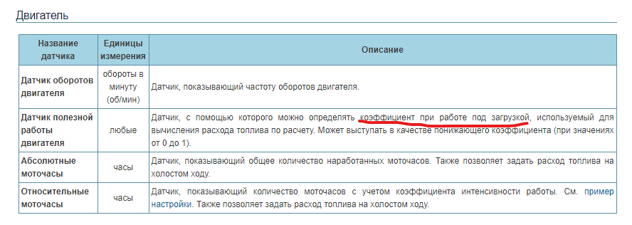

AiM - "Написано так, что ничего не понятно " прошу прощения, возможно переборщил с формулировками, вдохновившись топикстартерами.
"а о какой таблице идет речь в п.2 "Новый “Датчик полезной работы двигателя” и как его использовать."?" - все места, где можно вывести "расход но расчету", а также анализ "сливов" на основании этого показателя.

alek , serd  Просьбу №1 (очень сложную) вы реализовали, но не обратили внимание на просьбу №2 которую я ранее писал:
Вторая: Норма расхода на предприятиях на технику измеряется только в л/ч и никак больше. Даже на некоторых колесных погрузчиках (экскаваторах и т.д.) и люди хотят хотя бы смотреть отклонение норм от факта. А возможности прописать норму "16 л/ч" и все (никаких л/100км) нет. Очень прошу сделать такие нормы (с вариациями нагрузок вообще идеально).

serd wrote:
- добавлен коэффициент для каждого навесного (чтобы можно было учитывать например ковш и отвал на тракторе)
Я так понимаю это ты про датчик полезной работы двигателя, который уже реализован?

Здравствуйте коллеги
Прошу Вас описать каким образом настроить в wialon hosting расход топлива при работе установки (кран).
Транспорт представляет собой башенный кран на камазе.
Установлен ДУТ, установлен цифровой датчик регистрации работы установки.
Как настроить что бы в отчете я видел расход топлива при работе крана, и без него?
Спасибо.
Расход топлива для стационарных объектов и строительной техники
Re: Расход топлива для стационарных объектов и строительной техники
здравствуйте.
Фильтр моточасов по активированному и деактивированному датчику работы крана вам поможет разделить интервалы по двум разным таблицам. Это - всего-лишь один из вариантов тк способ настройки зависит от результата, который вы хотите видет (в каких таблицах, на каких графиках и т.д.). Если у вас есть уточнения - напишите их на support@gurtam.com, пожалуйста, с указанием имени объекта ,интервала и того, какой результат желаете получить. Ребята обязательно помогут с настройками и консультацией.

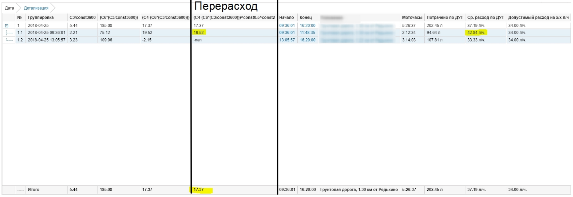

если мне не изменяет память ,вы говорили о том, что необходимо из объема задетектированного слива исключать "расход по расчету" верно? Тем не менее, исходя из общения с другими партнерами, данный аспект не был указан в качестве обязательно необходимого - скорее говорилось о необходимости отображения "ожидаемого" уровня топлива, доработке "мастера" и тонких аспектах самого алгоритма (что и за чем считать).
В вашем предложении не ясны несколько моментов - что делать, если расход по расчету не применяется? Например пользователь опирается на "нормы". Также не ясно, в каких местах ожидается такая доработка (только в отчетах, везде, в качестве доп опции или принудительно на все объекты?).
Мы планируем ввести калькулятор в отчеты (сначала в некоторых таблицах). Его функционал позволит получить данные расчитанные так, как вы посчитаете необходимым. В частности и отнять "расход по расчету" или "по норме" от итогового объема слитого топлива. Или например от слива - расход по ДМРТ.

Я уже честно не знаю как внятно вам объяснить) Вроде и Алексей выше описывал все как и я. Ну есть ТС, идет падение уровня топлива с какой-то скоростью, как система определяет допустимую скорость падения этого самого уровня при которой слив еще не фиксируется?
Как я понимаю, по норме прописанной в датчике зажигания, или в датчике зажигания + в датчике полезной нагрузки, если такие есть в объекте, правильно я понимаю? Так вот при превышении этой нормы из фиксированного за какой-либо период слива вычесть нужно ту самую норму, иначе получается бред. ТС проработало час с превышением нормы, но это не значит, что оно за этот час ничего не потратило, а топливо все слили.

serd wrote:
калькулятор в первой своей итерации будет давать возможность работать с таблицами, наиболее популярными на данный момент в хостинге - сводка, моточасы, поездки. Дальнейшая судьба зависит от его популярности - чем больше запросов и поддержки, тем выше вероятность его доработок.
что касается вариантов использования - сможете вычетать константы, а также использовать коэффициенты из свойств объекта.
Опять же - если будет достаточно запросов, мы сможем добавить его и к "заправкам" и к "сливам" - просто нужно будет достаточно полно (как в вашем посте) описать кейсы использования и почему не подходит текущий функционал. Для второй части - просто дождитесь его появления и попробуйте в деле. Нам очень важно будет узнать о том, что он используется и для каких целей.
Попробовал подсчитывать перерасход калькулятором. В целом получается, но есть проблема.
Выбираю интервалы таблицей моточасы со скоростью 0. Там вычитаю из потраченного топлива допустимую норму - считается нормально.
Незадача в том, что суммарные значения тоже подсчитываются в этой таблице по формулам, а не складываются по итогам столбца.
Те промежутки, где расход укладывался в норму тоже участвуют в подсчетах, что по логике не надо.
Соответственно, получить сколько итого перерасход был в тех промежутках, где он был, не получается.
На скрине в столбце "Перерасход" ожидаю в итого получить 19,52 литра.
Если что, тикет LYM-96324-418.

Датчик с типом "коэффициент температуры" не поможет? https://docs.s-watcher.com/ru/hosting/cms/ … sors/coeff
Дмитрий Л wrote:
Перевод в режим работы крана отслеживается цифровым входом.
этот датчик сделайте ДПРД. Его значение в таблице расчета во столько раз увеличит норму, указанную в датчике зажигания

ehouse wrote:
Спасибо. Надо нам чаще знакомиться с обновлениями.
