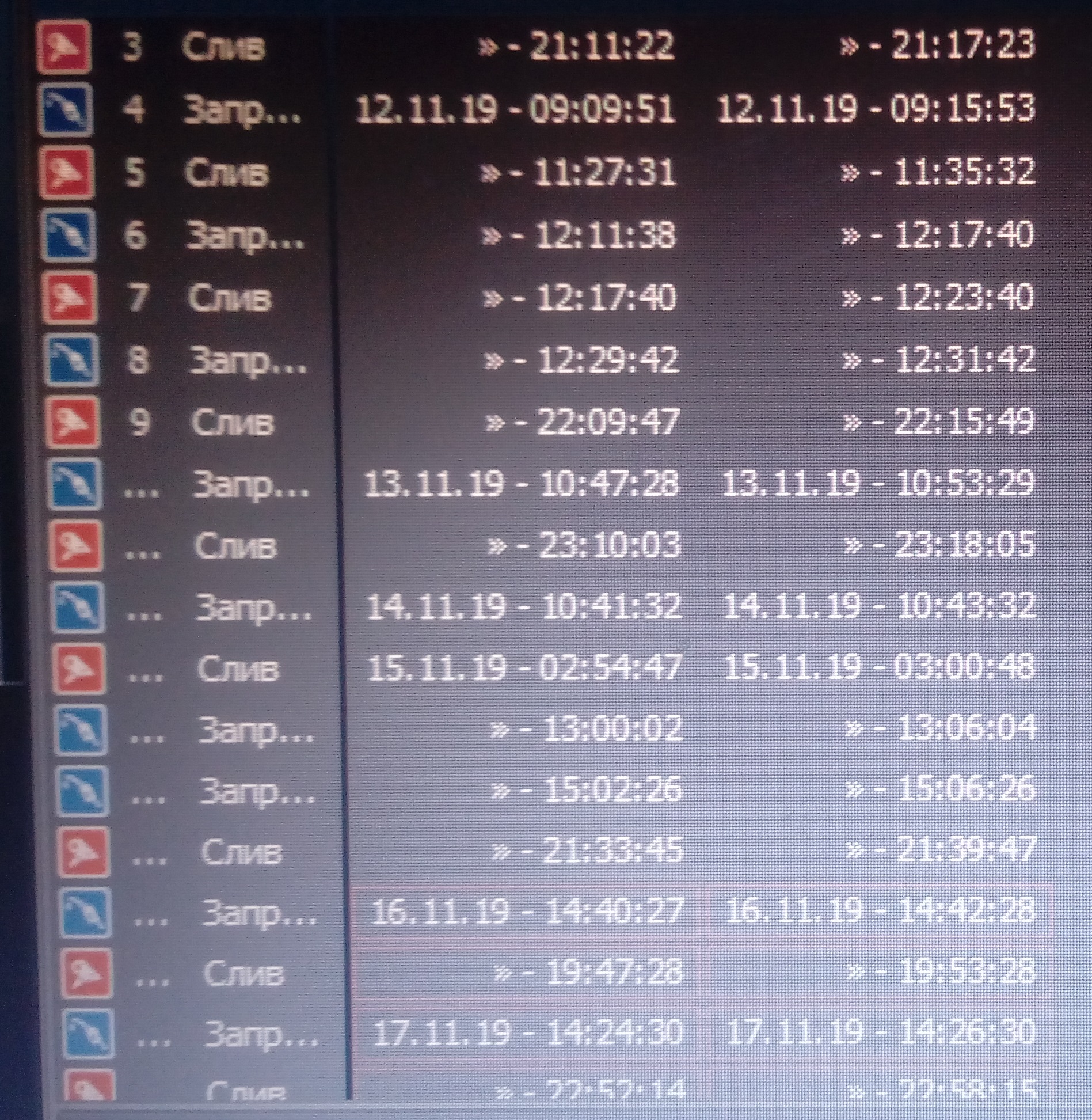

Всем доброго времени суток! На манипуляторе DONG FENG установлен ДУТ LLS30160. ВСЕ РАБОТАЛО НОРМ, но с недавних пор появились ложные сливы и заправки, притом значение слива и заправки одинакова. происходит это чаще всего один раз в день иногда и по нескольку.
в основном слив в ночное время заправка дневное, но бывает и по дню слив вылазит, значение в основном одинаковое в районе 30л. диз,топ. Началась такая дребедень в конце октября.
Термокомпенсация отпадает так как это в мониторинге отфильтровано. Пробовали продувать датчик, не помогло кто сталкивался с этим, подскажите есть варианты?

Ну без графиков и прочих других данных можно предположить только одно: лето закончилась, зима на пороге. )

ФОТО ГРАФИКОВ

Для начала проверьте, не кореллируют ли скачки уровня с напряжением бортовой сети.
