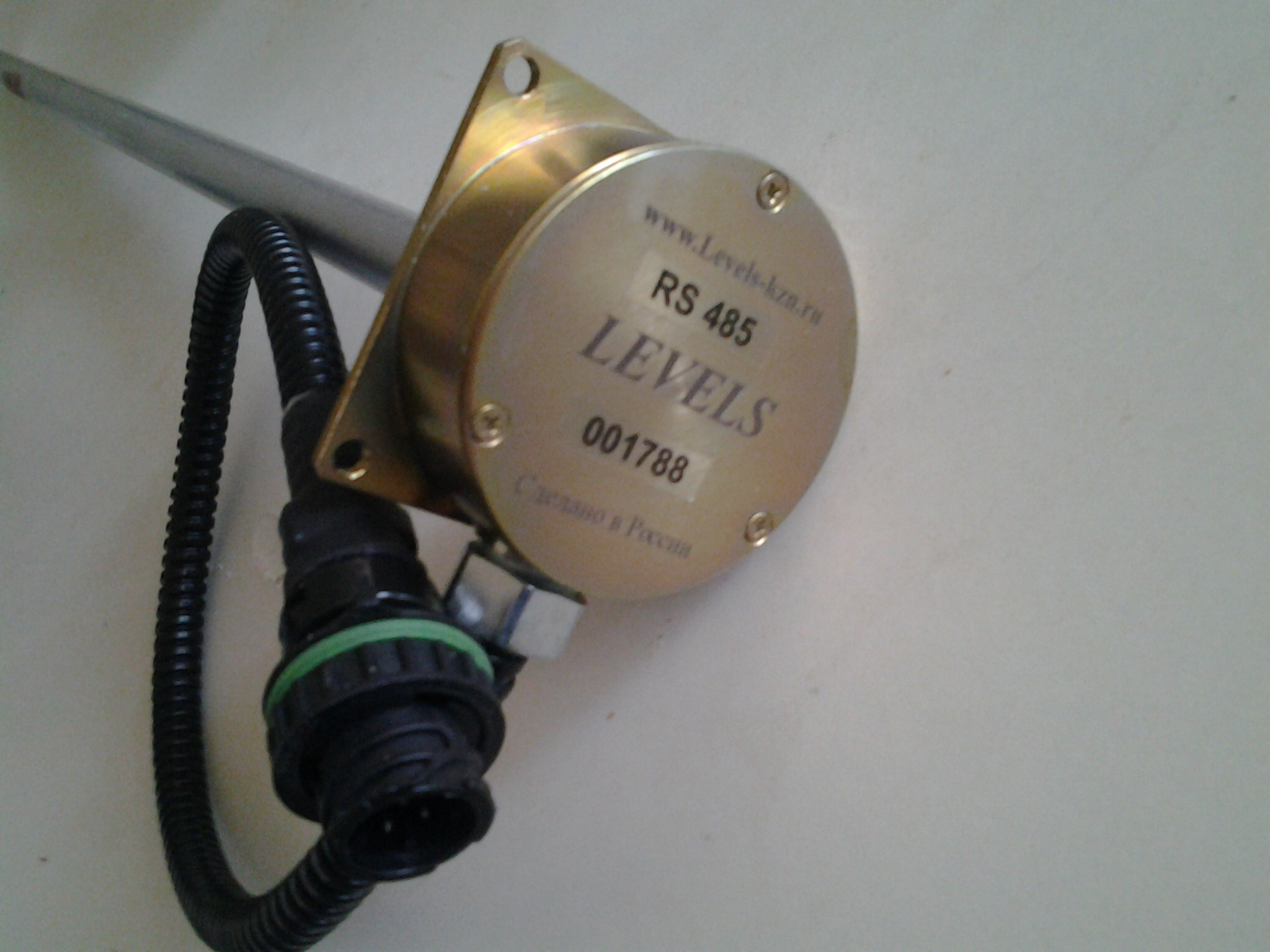

Датчик уровня топлива LEV-2014   L700мм      RS 485
1.    Корпус дута металл ( сталь) , не будет претензий, что упал молоток или что-то на подобии, крышка треснула…….
2.    Стоит микросхема ( Германия) которая отвечает за измерение, т.е. точность измерения и также температурная компенсация, все это выполняет сама микросхема.
3 .  Есть фильтрация значений от 4 сек до 128 сек.,
3.    Ток собственного потребления не более 20мА при напряжении питания 12В.
  • Датчик LEV-2012

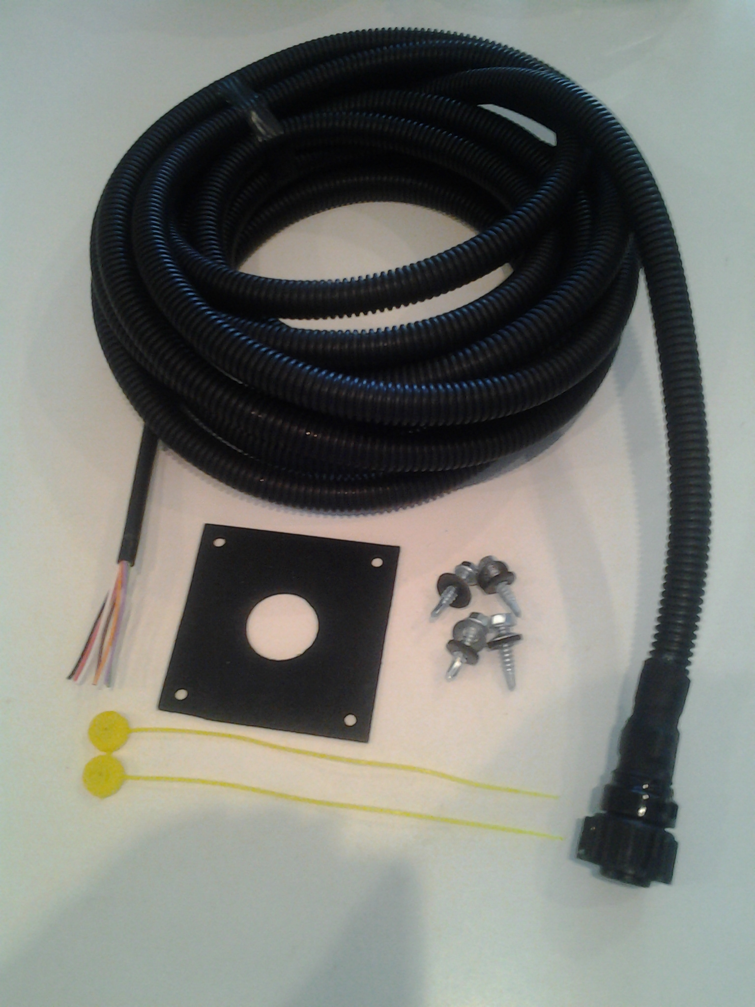

Комплектность
  • Датчик LEV-2012

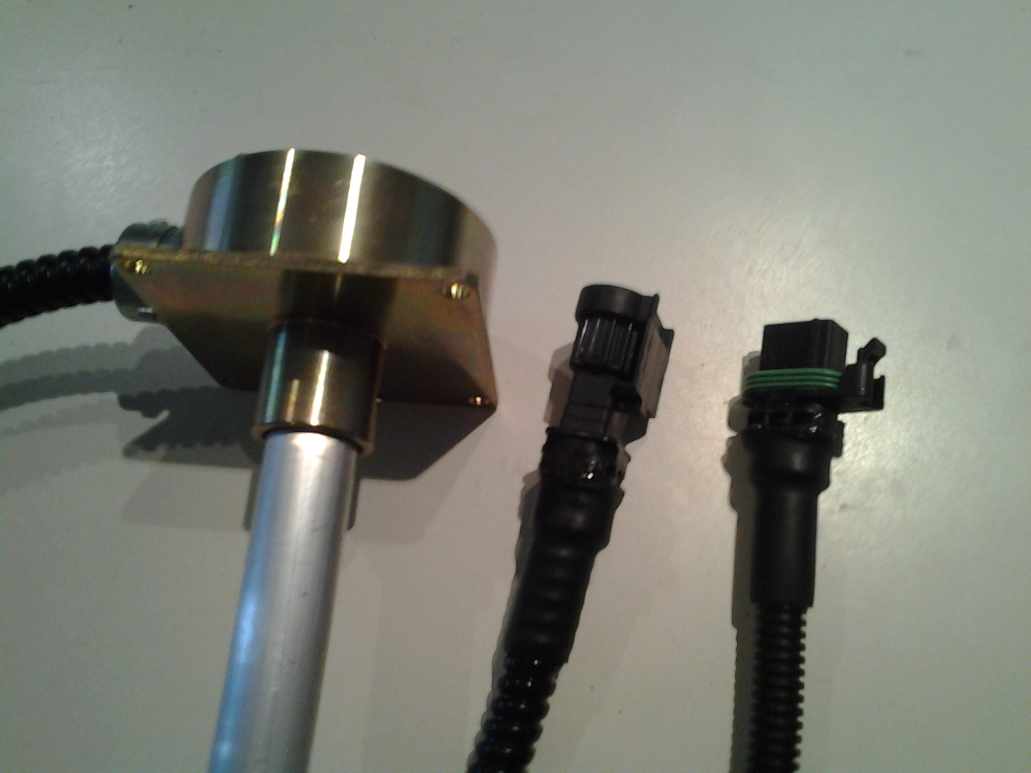

Всем Добрый день!
Заменили разъем по просьбе всех дилеров............
Марина Иванова       levels-kzn.ru
Глуп тот человек, который не меняет своего мнения.
Датчик LEV-2012
Re: Датчик LEV-2012
levels2012 wrote:
Всем Добрый день!

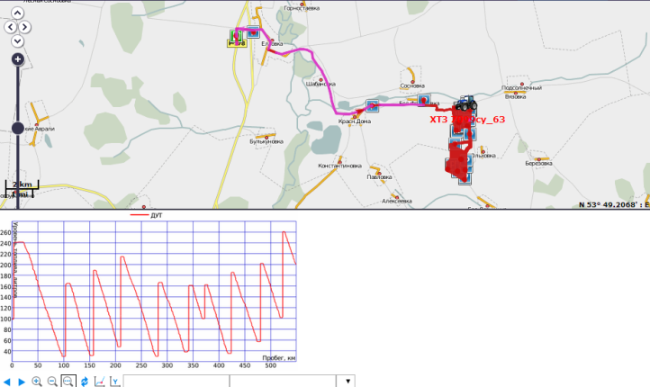

Ну а тесты на спец или с/х  технике были? Картинку если можно в студию. И конечно же интересна цена.:cool:
Датчик LEV-2012
Re: Датчик LEV-2012
Трактор ХТЗ
  • Датчик LEV-2012

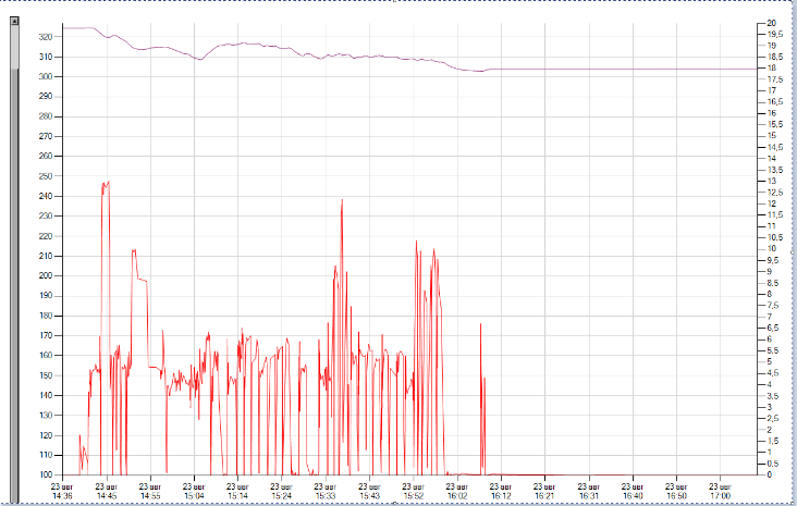

Re: Датчик LEV-2012
Эксковатор
Датчик LEV-2012
Re: Датчик LEV-2012
levels2012 wrote:
Эксковатор
  • Датчик LEV-2012
