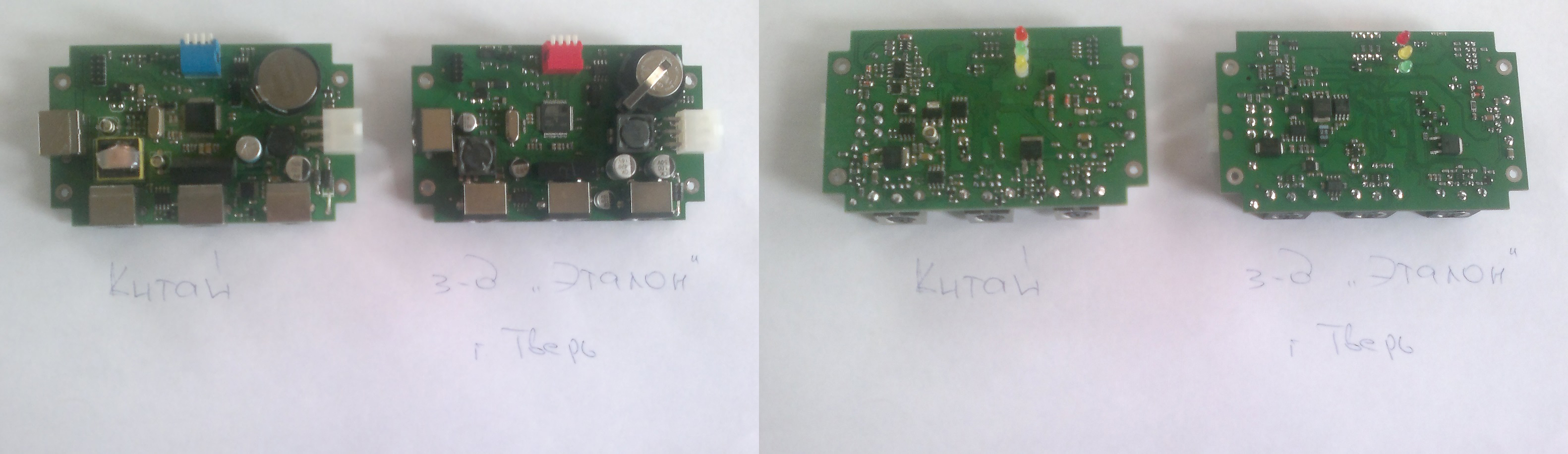

Alexandria На сайте размещены фото датчиков, как они были у ТССенсор. Контроллеры и головы идентичны, за исключением наклейки. Названия моделей тоже.
Прошу прокомментировать, в чем отличие в решении? Контроллеры так-же летят, новые из коробки? Клей такой-же негодный?
Или компания "Точка" - трансформация ТССенсор, что многое объясняет. Или по логотипу Agent следует считать вас СкайСим?
Дайте больше информации, пожалуйста.
Ультразвуковые (УЗИ) датчики
Re: Ультразвуковые (УЗИ) датчики
SanderAMC Компания Скайсим является торговым домом от производителя, компании "Точка", так же ни для кого не секрет, что марка оборудования АГЕНТ принадлежит нам. На вопросы по датчику топлива отвечу по порядку:
Контроллеры теперь производятся в России, что помогло значительно повысить качество. Так же по гарантии производится замена контроллера на новый.
Клей-адгезив, который входит в стартовый и монтажный комплект рекомендован производителем. При соблюдении технических требований к установке клей надежно фиксирует излучатель на емкости.

Alexandria Выложите фото платы пожалуйста, чтобы посмотреть разницу между УЗИ, если это возможно.

Dmitriy фото плат. И на почту тоже скинула на всякий случай
Мда... Кроме батарейки явно не по размеру держателя и перестановки местами двух светодиодов, глобальных отличий не наблюдается. Перекомпоновка со сдвигом на несколько мм не в счёт. Распечатаю, дам детёнке на "поиск 10 отличий".
Ну да ладно, допустим на самом деле был переход на супернадёжную элементную базу, хотя маркировка не просматривается. Меня в работе УЗИ напрягало другое:
1. За год эксплуатации излучатель отклеивался от бака. Не думаю, что из-за клея. Основной причиной вижу разные температурные расширения металла бака  и конструкции излучателя. Как это решено у вас?
2. В некоторых количествах влага присутствует в топливе всегда. Зимой в морозы она оседает на дне в виде тонкого слоя "шубы", которая полностью рассеивает отраженный сигнал. Как это решено у вас?

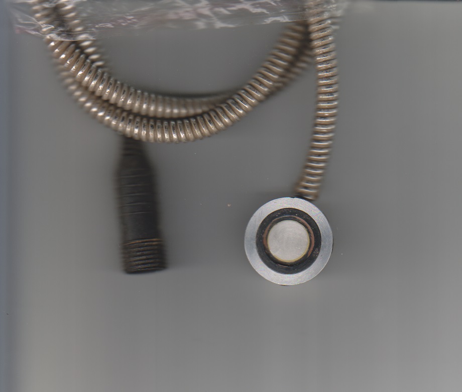

Уважаемые, просветите, в каком составе залит сам УЗИ-излучатель? Можно ли эпоксидкой подравнять поверхность, есть датчики отвалившиеся от баков, у них выщерблена поверхность этого состава.

24Glonass Позволю себе вклиниться. Основная проблема в выравнивании эпоксидного состава, оставшегося на датчике после предыдущей установки, в нашем случае в том, что если датчик отвалился, то состав, хотя и остается акустически проницаемым, содержит в себе много микротрещин, на которых излучение искажается и вносит доп. помехи в полезный сигнал. Поэтому выровнять можно, идентичным компаундом, но с ухудшением итогового результата.
Также в этих микротрещинах остается вода, которую сложно оттуда удалить, что при эксплуатации будет разрушать слой заведомо изнутри.
На старых излучателях это ни к чему хорошему не приводило, как будет на этих пока никто не знает, длительной сезонной эксплуатации нет.
Если пьезокерамика не повреждена, то можно. Только надо проверить шум ближней зоны. Если Вы сможете сами - хорошо. Можете прислать нам, то мы на возмездной основе))) реанимируем их (Если все остальное работает).

По вопросу восстановления датчиков. Привожу изображение одного из тех, где была идея залить спец.составом поврежденную поверхность.

SanderAMC, ответьте мне пожалуйста тоже, каким составом я могу залить поврежденную поверхность датчика? Фото датчика я привел выше. Либо сколько у вас стоит восстановление.

24Glonass Я уже писал выше, что можно залить ровно тем составом, который идет в комплекте для крепления датчика. Но для б/у излучателя качественно не получится.
Мы не занимаемся восстановлением датчиков, пару лет назад уже сильно обожглись на "качественной" их работе. Подобное действие делали с парой экземпляров, которые после этого проработали еще порядка пары месяцев и благополучно сдохли окончательно...

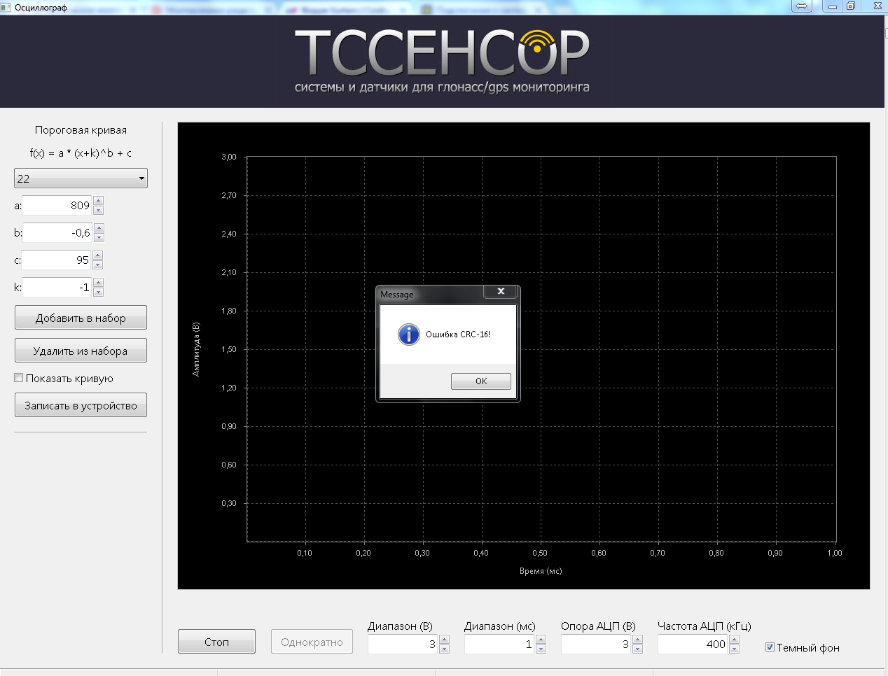

Доброго времени.
При выборе вкладки осциллограф, в программе TS-Service 0.7.5 и нажантии либо на "Старт", либо на "Однократно", вылетает Ошибка CRC -16!. Кто нибудь сталкивался? И есть ли у кого более ранние версии Конфигуратора для УЗИ-08.

Есть, скиньте почту в ЛС.
