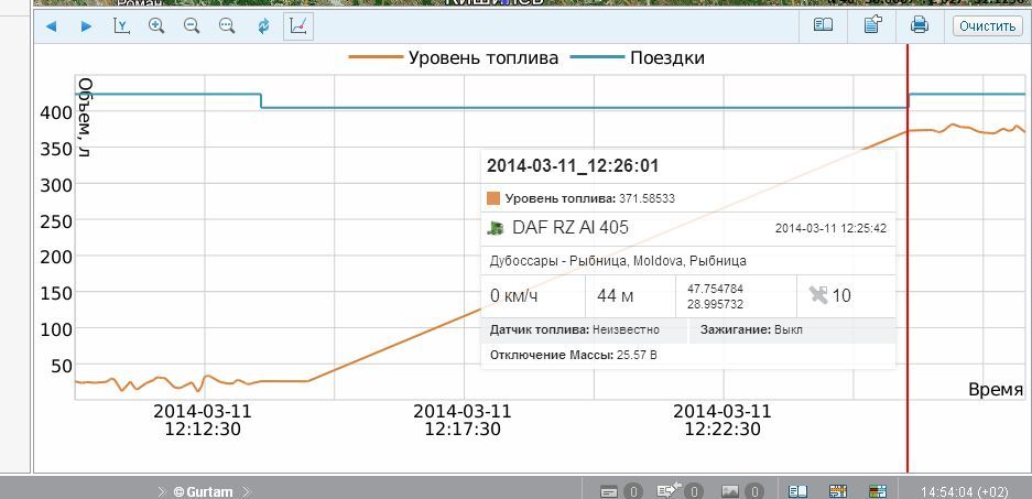

Здравствуйте!  У меня такая проблема:
По графику начальное и конечное значения одни, а по таблице другие. Из-за того что отличаются эти значения и заправки получаются не верными. Подскажите что делать?

Начальный уровень на графике
  • Таблица и график сливов отличаются
Re: Таблица и график сливов отличаются
Конечный уровень заправки по графику

Здравствуйте, alexandra.ok
Для начала попробуйте посчитать заправки/сливы по сырым данным. Также непонятен метод расчета (здесь например детально описан алгоритм - http://docs.gurtam.com/ru/hosting/user/ … data/fuel)
