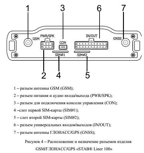

Попал в руки StabLiner без цифр. Разъём PWR/SPK 6-пиновый. В мануалах разъём другой. Подскажите распиновку этого разъёма. Подключал к конфигуратору вер. 1.0. Не получается настроить, выдаёт список параметров с ошибками

Такие разъемы?

Re: Stab Liner
Да, такие. Может у Вас есть конфигуратор для него или список команд. Команды от 106 и 107 не все подходят.

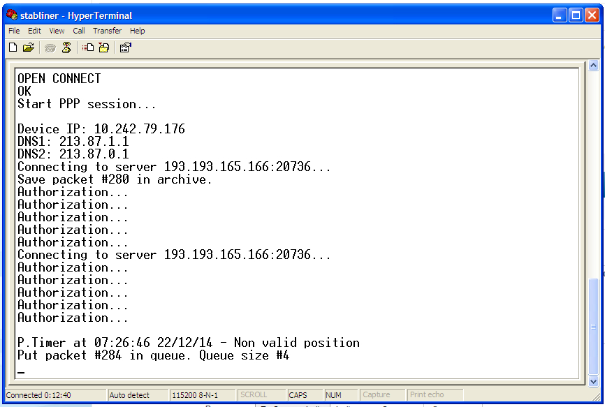

Настроил через HyperTerminal, указал сервер, порт, APN, логин, пароль. С сервером не соединяется. Что в настройках объекта указывать? IDили IMEI?

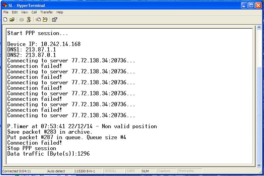

Попытки соединения с другим сервером
  • Stab Liner
Stab Liner
Re: Stab Liner
ID нужно указать

Перенастроил на GPS-Trace, соединился. На Wialon Pro не хочет
Stab Liner
Re: Stab Liner
kryll пишет:
telnet 77.72.138.34 20736
Trying 77.72.138.34...
telnet: Unable to connect to remote host: Connection timed out
Может там  такого оборудования нету в принципе на  wialon pro или оно на другом порту к примеру?

Проверьте  пускает ли  фаервол соединения извне на этот порт.

Порт открыт
Stab Liner
Re: Stab Liner
ид указать причем весть ид должен быть из 8 цифр
если у вас 165000 ид пишете 00165000, если 75631 пишете 00075631

Если бы неправильно указали ID, то в журнале администратора появились бы записи о попытках соединения устройства с таким-то ID. Мы бы его вписали в настройки объекта и всё. Но соединения нет, в ГиперТерминале пишет: Connection failed! К GPS-Trace подключается с любым ID. У меня был десятизначный, который сам назначил.
Stab Liner
(23/12/2014 10:47:10 отредактировано gaev)
Re: Stab Liner
В stab_liner.log что пишется?
Повторюсь что порт  у вас закрыт, по крайней мере из Беларуси не достучаться.

Неверное имя файла: /home/wialonb3/logs/stab_liner.log
Stab Liner
Re: Stab Liner
kryll пишет:
значит он не создан - значит правильно говорят - порт закрыт

Порт 20736 правильный? Как в GPS-Trace?
Stab Liner
Re: Stab Liner
да, правильный

Спасибо всем, кто помогал советами. Действительно, оказался закрыт порт. Виноват "испорченный телефон". Не подскажете ещё, он должен показывать количество спутников?

Доброго дня! Не могу найти распиновку Stabliner 100 разъема входы/выходы- в мануале на 102 два разъема, в 100 он один. Вопрос собственно в том, поддерживает ли данный терминал RS485 и ак его настроить? Спасибо за ответы.
