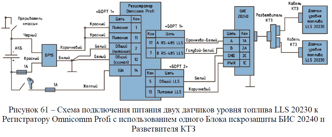

как отобразить показания топлива со входа LLS-AF регистратора Omicomm profi ?
Создайте датчик топлива
при выборе параметра установите clls1
(не забудьте, что при работе ДУТ LLS-AF с регистратором Omicomm profi
необходимо настроить ДУТ в частотный режим с диапазоном 30 - 1054 Hz.)
ловите данные на clls1 от 0 до 4096
если вы устанавливаете данный ДУТ в аналоговом режиме то
подключаете ДУТ на универсальный вход 1,
настраиваете ДУТ стандартно от 1 до 10 В
настраиваете вход 1 как аналоговый от 1 до 10В
и ловите данные на adc1.

Здравствуйте!
На ТС установлено следующее оборудование: регистратор Omnicomm Profi, блок гальванической развязки БР15, блок искрозащиты БИС 20240, разветвитель КТЗ, два ДУТ LLS 20230.
Подключение произведено согласно схеме, представленной на рисунке 61 документа "ИМ Регистратор Omnicomm" номер редакции 19.
На ТС используются 2 аккумулятора ЗВЕРЬ 190А (6СТ-190АЗУ), включенных последовательно. Оборудование подключено к одному аккумулятору.
Проблема в том, что в течении 2-3 суток, которые ТС находится в гараже, аккумулятор полностью разряжается. Нормальна ли данная ситуация для установленного оборудования? И если нет, то на какие моменты обратить внимание, чтобы решить данную проблему?
Возможности измерить токопотребление пока нет, но очевидно, что ситуация не устраивает владельца ТС.
  • Omnicomm Profi
Omnicomm Profi
Re: Omnicomm Profi
Не нормально, не должно такого быть. Либо старые АКБ, что маловероятно..
Скорее, где-то замыкание в цепи. Нужно измерять токи, по-очереди отключая потребителей.
А заодно проверьте, что рвет прерыватель, бывает что и +.
Omnicomm Profi

Тогда через цепь контроля зажигания возможна обратная связь. Это конечно, если контроль зажигания без реле и еще от конкретной машины зависит. Опять-таки, нужно измерять.
У нас была похожая ситуация, именно на бензовозе. После того, как инженеры все облазили, нашли перетертую трассу в очень неудобном месте, периодическое замыкание. Заменили и проблема ушла.
Omnicomm Profi
Re: Omnicomm Profi
Для проверки необходимо померить ток утечки между минусовой клеммой аккумулятора и массой ТС в случае, когда терминал включен в цепь и когда отключен. Скорее всего, как уже писалось выше, где происходит периодическое замыкание.
