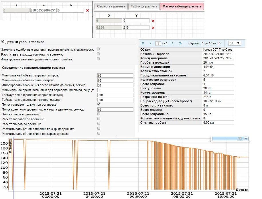

Раньше работала фирма с по автоскан, но мы решили сами начать заниматься и перешли на виалон. Сейчас перебиваем сервер и делаем тарировку. нужно перебить 250 единиц. В этом деле новички, поэтому не судите строго.
Сделали тарировку бака с помощью конфигуратора. получили значения, 0 - 0, 826 - 215литров (до горловины), как мне объясняли на цифре нужно только нижнее и верхнее значения, но так же мне сказали что верхнее должно быть 1023, почему у нас показывает меньше?
Статистика выдает ошибочные значения. Особенно по расходу. + показывает несуществующую заправку. а если посмотреть интервал в 10 дней там постоянно выдает сливы, что бак полностью слит, и затем через время показывает заправку.
ДД, вы в каком городе ? Мы окажем вам сервис и все настроим, детали можно обсудить в лс
1. Нормальная тарировка не делается по 2 точкам, а как минимум по 10% бака. Чем больше бак либо чем сложнее его форма, тем чаще должны быть точки тарировки.
2. При определенных конфигурациях баков будет существовать мертвая зона в верхней части, поэтому значение 1023 (4095) вы редко увидите при нормальной работе.
3. По графику судя, конкретно на этом ТС питание ДУТ либо информационное подключение нарушено, он постоянно отваливается. Как временную меру можно решить валидацией. Но смотреть и чинить.
Если бак почти прямоугольной формы, закругления по горизонтальным граням не всчет то график будет прямая линия с точностью до 0.1%. А вот в качестве нижней точки нужно прикинуть объем который ваш дут не захватывает из за своей длины. Верхняя точка можно смела брать полный объем бака и значение ДУТ при полностью погруженном. Для цилиндрических баков как ни странно можно тоже брать линию в качестве графика расхождение с истинной будет не более 5% сам проверял и по расчетам и на практике... Проблемы с фигурными составными баками или баками в легковушкам там лучше тарировать.
Провалы у вас из-за обесточивания ДУТ во время стоянок. Увяжите этот параметр с датчиком зажигания и все будет ОК. Сами этим пользуемся
