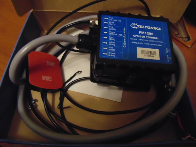

Тоже начал тестировать.
Трек в окее.
Из минусов
1. Короткий кабель для подключения питания, зажигания и так далее
2. Ni-Mh батарея, которая вряд ли проживет долго

у нас пока что без батареи, но как я понял можно будет выбирать модификацию аккумулятора. Li-pol или NiMH
Спс за инфо. Выясним smile

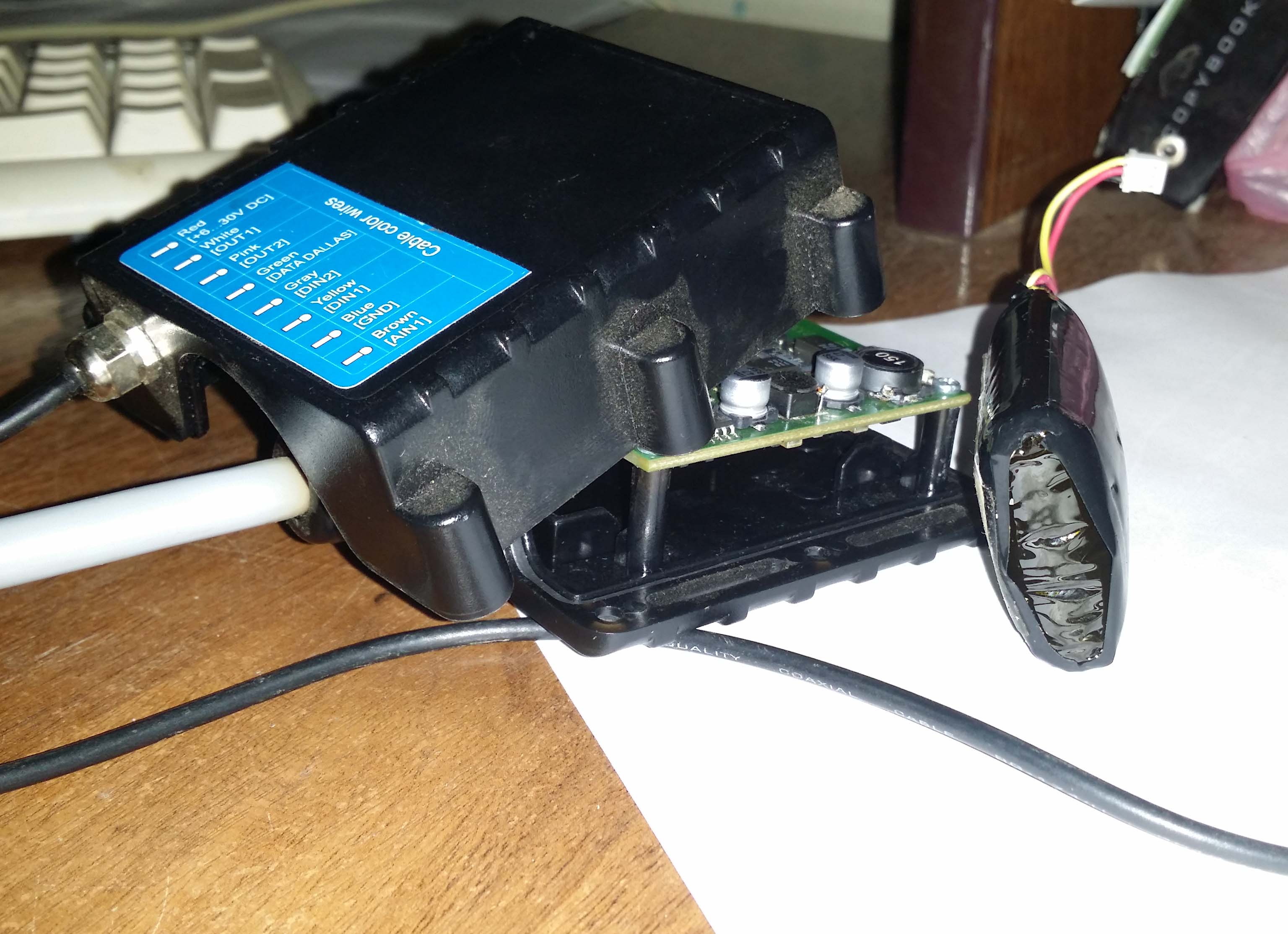

Данный трекер предлагается в с двумя разными АКБ: NiMH (400 мАч) и Li-Pol (1800 мАч).
Кто что может сказать по данным АКБ?
Немного порыл в нете по данному вопросу:
1. NiMH хуже по параметрам емкости, более массивный, огне не опасный.
2. Li-Pol лучше по параметрам емкости, компактнее, огнеопансый из-за перегревов. Для этого должна быть контролер ограничения заряда.
Запросили трекер с АКБ Li-Pol - Телтоника сразу скинула письмо, что она снимает ответственность при возгарании трекеров. Родился вопрос: если они такие опасные, зачем их выпускать? smile
Кто уже держал FM1200 с АКБ Li-Pol - есть ли там плата контроля заряда? Хотелось бы все-таки использоваться Li-Pol, так как 1800 мАч, это не 400 мАч.

Поскольку зарядный контроллер для липол должен быть частью прибора Телтоники, то их утверждение странно, как минимум. Можно текст письма увидеть, на что ссылаются?
Teltonika FM1200
Re: Teltonika FM1200
если у них стоит схема заряда для NiMH, а литий они ставят как опцию ничего не меняя в плате то правильно делают, что снимают с себя ответственность за возгорания.
Teltonika FM1200
Если они делают так, как вы пишите, то это провальный недочет Телтоники, не находите? Разумный производитель так поступать не будет.

Сегодня Телтоника дала ответ по своим АКБ:
1. Трекеры с Li-Pol снабжены ограничителем заряда для АКБ
2. Схемы для трекеров с Li-Pol и NiMH разные, поэтому работают каждый со своим типом АКБ.

1) Все литиевые АКБ огнеопасны.
2) Практически на всех литиевых АКБ установлена защита как от перезаряда так и от переразряда (исключение только самые дешевые китайские поделки). Так что не стоит об этом беспокоится. Когда у вас последний раз в руках загорался телефон или планшет?
3) Никелевые АКБ имеют довольно сильный эффект саморазряда, поэтому они и приходят с завода разряженные. Любой никелевый АКБ (кроме некоторых современных, но их очень мало) разрядится за пару месяцев. К тому же они имеют эффект памяти. Но в отличие от литиевых у меньшая температурная зависимость (замечали как быстро садится телефон на морозе?) и стоимость.

Докладываю - начал батл FM1200 vs ADM300
трекера похожи по характеристикам: оба со встроенными антеннами, оба в ценовом диапазоне $100...100E, оба с липошками внутри
Особенность FM1200 - корпус защищенный по IP67, резинка по контуру, кабельный ввод. Других корпусов в защищенном корпусе я не знаю.
Плюсы ADM300 в сравнении с FM1200 - RS485 для цифрового ДУТа (в FM1200 только аналоговые входа), GPS+Глонасс у ADM300 (FM1200 только GPS), на порядок более удобный конфигуратор у ADM300.
адрес для входа - FM1200 vs ADM в одной машине  FM1200 vs ADM300 в одной машине
ниже фото где оба трекера, т.е. условия приема абсолютно одинаковые
Teltonika FM1200
Teltonika FM1200
Teltonika FM1200
Teltonika FM1200
Teltonika FM1200
сегодня настраивал - таскал трекера в машину из офиса, завтра будут ездить полноценно без вмешательства извне. Ездить будут в закрытом багажнике седана.
Первые впечатления по настройке - классный корпус у FM1200, но провод питания - 30 см, т.е. прибор нужно располагать где то в недрах авто или удлинять провода.
Но до чего же удобный софт у ADM300 !!! За софт нужно сразу добавлять баллов 20 если оценивать трекера максимум  по 100 баллов каждый, любая неисправность диагностируется за максимум 5 минут, конфигуратор у тельтоники по сравнению с неоматикой это как на костылях в футбол играть (можно в принципе но очень неудобно). Тельтоника с виалона даже по GPRS не конфигурируется, т.е. любое изменение - нужно физически открывать герметичный корпус, Неоматика в этом плане удобнее на два  порядка.
Завтра и дальше - испытание и сравнение приема в более менее сложных условиях.

P.S. кстати по внутренним акумам  - приборы включаю и выключаю одновременно, выключаю на ночь когда машину ставлю на стоянке. Включать буду тоже одновременно когда утром забираю машину со стоянки, т.е. акумы абсолютно в равных условиях.

покатал с неделю, кое какие выводы.
FM1200 интересен прежде всего защищенным по IP67 корпусом и долгоиграющим акумом (больше 8 часов !!!) трекер работает от акума, это правда летом. Зимой в морозы думаю будет хуже. Очень удобное крепление корпуса под стяжки.
Во всем остальном ADM300 лучше - удобнее конфигуратор, лучше софт, лучше поддержка производителя, прозрачная политика обновления прошивок, намного лучше трек !!! при одинаковых условиях размещения.
Некачественную установку или прием в сложных условиях ADM300 скорее всего вытянет, а вот при установке FM1200 нужно либо быть очень внимательным либо смирится с не очень качественным треком.
Еще важный момент - если при установке ADM300 в конкретном месте я могу проверить качество приема и число видимых спутником через конфигуратор, то FM1200 проверить качетсво приема сразу при установке не позволит, во первых из за закрытого корпуса, во вторых из за неудобного конфигуратора.

Нужна помощь, год назад купили 5 штук Телтоники 1200, но они оказались с внешними спутниковыми  антеннами,  до этого использовали Телтоника 5300 (25 штук), и вот настал момент эти, 1200 подключить.... а они работать не хотят, по светодиодам вроде все в порядке, но ни на Vialonе  ни на других ресурсах запустить  не удалось. Программируются кабелем без проблем (правда не USB  а свой,  но через USB). Покупали в Телтоника-РУС, судя по всему контора сдохла, телефоны молчат, сайт закрыт. Подозрение на слишком длинный кабель к спутниковой антенне и очень тонкий длиною 3 метра.Прошивки старые.
Просьба:
- если есть свежие прошивки, то на почту пожалуйста.
- если кто сталкивался с такими устройствами FM12XM 3UKV01 (литий-полимер батарея версия)...... отзовитесь об эксплуатации.... лично у меня первое желание - отрезать кабели и перепаять.
С Уважением, Дмитрий Шишкин

то что кабель три метра это нормально. Не надо перепаивать!

Сегодня решил задействовать fm1200 - но для начала нужно было заменить сим-карту
сим с трудом выдернулась с помощью плоскогубцев, глядь - а батарея раздулась - выкрутил шурупчики и батарея превратилась в шарик
батарея lithtum polymer battaery 1800mAh
терминалу 1,5 года, практически не использовался, на морозе и под солнцем не бывал
Где-то описывалось что такие батареи опасны и могут воспламенится, а я хотел другу подарить как противоугонку в Hummer H3

В FM1200 на старыш прошивках была проблема: терминал не прекращал заряжать АКБ в результате чего АКБ "раздувало".
Обновлением на актуальную прошивку проблема уходит. Но АКБ уже никто не поменяет...

ORROZ   я именно эти акумы пробовал протыкать гвоздем (закорачивать), нагревается градусов до 40, но не загорается.
по крайней мере несколько штук одинаково. Больше позитива нет )))
