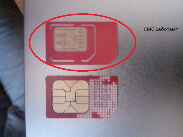

Добрый День! Столкнулись с такой проблемой- не все сим карты подходят для вашего прибора
т е с одного типа сим карт устройства смс команды воспринимает с другого типа сим карт смс команды не воспринимает ,но к серверу по GPRS подключается, очень не удобно т к наши корпоративные сим карты как раз из тех что смс на Арнави не проходят, что можете посоветовать? и напишите пожалуйста это в инструкции ,а то мы промучились несколько дней пока не поняли в чем проблема. Привожу скриншот Сим карт с которыми работает и с которыми не работает арнави в части смс управления,с обведенной сим картой арнави смс воспринемает, со второй нет. Так же очень не удобно что настройки Арнави подцепляет только по команде (СМС), а потом конечно когда он подключен к серверу по TCP, но при первом запуске через сервер команду для настройки не послать поэтому остаются только смс команды, но они не работают на наших сим картах (см выше) приходиться использовать резервную сим (обведенная сим карта) для того чтоб арнави подцепил настройки, пожалуйста сделайте возможность послать команду с вашего вэб сервиса для подцепления настроек. Так же совершенно не понятно описано в инструкции как с помощью TCP команды активировать и деактивировать выход арнами (09XXYYZZ), напишите пожалуйста как это сделать? хотя бы пример как просто активировать первый вход без всяких выдержек времени. Инструкцию на арнави скачали с вашего сайта.
по смс никаких ограничений от конкретных симкарт в приборе не предусмотрено. все смс от любых операторов должны читаться абсолютно одинаково и вне зависимости от тарифов.
прибор был проверен со многими операторами: российские мтс, билайн, мегафон, украинский мтс, казахский билайн
для понимания деталей просим связаться с нами по почте 8888@arusnavi.ru
