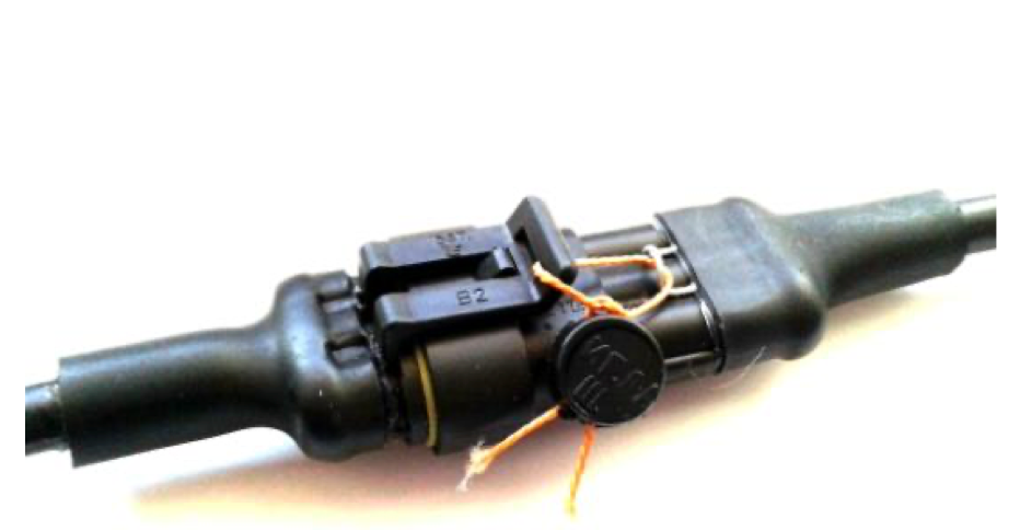

Только что поговорил с техником + прочитал инструкцию по ДУТ
Цитирую из мануала по ДУТ
Датчики поставляются со стандартной длиной кабеля 70 см. Кабель удлиняется проводом
ПВС-4х0,75, проложенным в гофре.
Вот этот кабель ПВС-4х0,75 как раз и имеет на конце пучок проводов. Насколько мне известно у Омникомм стандартный кабель 7м + имеет нормальные разъемы для подключения к ДУТ.
Настоятельно рекомендуется в це-пи питания включать последовательно резистор 620 Ом ( Входит в комплект поставки). Этот ре-зистор позволяет исключить искрение питающего провода датчика при повреждении его изоля-ции. Если к одному проводу питания подключено два датчика, необходимо подключить два ре-зистора параллельно.
Вот это и имелось ввиду про гальваническую развязку видимо. В омникомм датчике все это находится внутри головы ДУТ.
В итоге цитирую нашего техника:
в Омникомм разъемы встроены в ДУТ и в кабель. Разъемы - щелк и ставим пломбу
у Эскорта: сначала мотать провода к компу, потом мотать провода к кабелю, потом мотать резистор и развязку.
Поэтому нашему технику и не понравились Ваши датчики касательно их монтажа. Что касается показаний с ДУТ, то тут я не берусь что-либо говорить.
Avtonavix
Russia, Novosibirsk
avtonavix.ru
Сравнение ДУТ: Омником - Технотон - Эпсилон
Re: Сравнение ДУТ: Омником - Технотон - Эпсилон
При заказе датчиков уточняется нужен ли разъем и кабель (просто без разъема он стоит дешевле)
Резистор- это не гальваническая развязка, а элементарная искрозащита (собственно как и написано в описании), мы не настаиваем на его установки, а рекомендуем. Что касается Омникомм: у него нет встроенной искрозащиты , собственно как и у нас.В описание четко сказано для чего нужен резистор - Этот резистор позволяет исключить искрение питающего провода датчика при повреждении его изоляции (если водитель будет рубить провод от датчика топором искры не будет)
Исходя из вышесказанного считаю, что доводы Вашего техника несостоятельны. Без обид  hmm

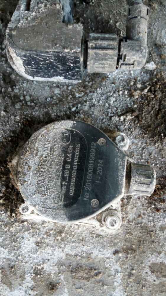

nizami wrote:
Хвалёный Эпсилон. Нанотехнологичный колпачок разъедаеться соляркой через 2-3 месяца, проваливается внутрь и кирдык. (кстати запасных колпачков в комплекте нет,сдаётся мне, что стоят они так же как весь датчик wink )
http://yollar.az/firmwares/img/IMAG1013.jpg
Добрый день, Коллеги!
Колпачек (изолятор),  который виден на фотографии, изготовлен из материала  фторопласт -4ПН. Данный материал относится к классу неполярных диэлектриков. Материал не растворим ни в одной из известных жидкостей, в том числе в любых растворителях, щелочах и кислотах, ни в царской водке, ни даже в  самой активной фтористо-водородной кислоте (плавиковой) и тем более в дизельном топливе.
На лицо явно допущенная ошибка при установке. Зонд был недостаточно обрезан и очевидно изолятор упирался в дно бака. Это видно по цвету нижней части изолятора.
Действительно, в комплекте запасных колпачков (изоляторов) нет. Я не знаю кто работает сейчас под этим ником, но перезвоните мне (Максим Горбатюк +380631661043), вышлем вам колпачки бесплатно. Главное установите датчик согласно требованиям инструкции.

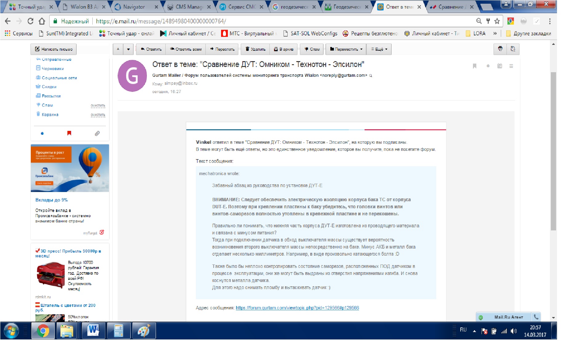

Уважаемый Дмитрий Л
Не могли бы вы сформулировать, зачем нужна гальваническая развязка в ваших установках?
У датчиков DUT-E описываемой модели нет гальванической развязки - есть электрическая изоляция.

AndrewTT wrote:
Уважаемый Дмитрий Л
Я об этом и писал, что заявленная производителем гальваническая развязка на самом деле просто изоляция корпуса ДУТ от корпуса бака при помощи диэлектрической "прокладки". А гальваническая развязка необходима на транспорте, оборудованном выключателем массы. К такому транспорту относится транспорт, перевозящий взрыво и пожароопасные грузы. Если подключать ДУТ не на аккумулятор, а на контакт выключателя массы, как советует в своем мануале Эпсилон, то во время стоянок датчики работать не будут, т.к. будут без питания из-за отключения массы водителем.
Вы уверены, что производитель заявлял гальваническую развязку? В каком документе вы о ней прочитали?
Не получил ответ зачем Вам нужен ДУТ с гальваноразвязкой.

Чем отличается электрическая развязка от гальванической (про "электрическую" развязку написано в инструкции по установке)? )) К чему вообще этот вопрос про "уверены..?"? Важно, что для бензовозов такой датчик неприемлем, как выяснилось.
А по поводу Вашего второго вопроса - читайте внимательнее процитированный Вами мой пост. Со второго предложения, начиная с заглавной буквы "А" и далее по тексту.
Я не собираюсь ни с кем спорить, и тем более с производителями оборудования или их представителями. Как правильно заметили, потребители сами разберутся, чья продукция лучше. Единственно, хотелось бы, чтобы производители прислушивались к пожеланиям тех, кто устанавливает их продукцию. А в этой теме есть описание плюсов и минусов для тех или иных потребителей. Прислушиваться к ним, или не прислушиваться - Ваше право.

Дмитрий, спасибо за положительный отзыв.
Перечитал, рад, что мы смогли понять друг друга.
Все правильно, диэлектрическая пластина не решает задачу защиты от водителя, включающего электрочайник при не включенной массе.
Тепловозы и топливозаправщики - особая техника, требующая особых подходов именно в установке оборудования.

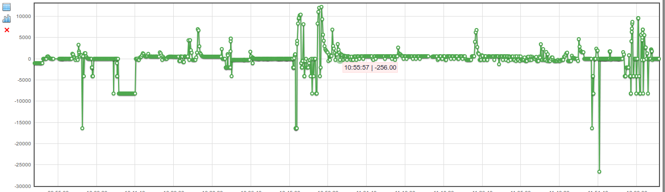

Первая существенная для нас ложка дегтя в коробку с Эпсилонами.
Со слов техподдержки, они не различают разницы между отрицательной температурой топлива и контролем ошибок ДУТа. Таким образом при отрицательных температурах невозможно использовать систему уведомления об сбоях ДУТа, т.к. значения под которыми фиксируется сбой соответствует значениям, которые поступают при отрицательных температурах топлива.
Такая же проблема наблюдалась с ДУТ Технотон. Справедливости ради могу сказать что Технотон ее решил (с их слов).  Не проверял т.к. для решения нужно было (в очередной раз) перепрошивать ДУТы.
Этим сообщением хочу подтолкнуть производителей Эпсилон к внесению изменений, хотя бы в проектируемый ДУТ версии 2.0
Миночкин Дмитрий
ООО "Балтавтоматика"
www.baltgps.ru
98
Добрый день,
Спасибо за внимание и обратную связь.
Производители уже внесли изменения в версию 1,5, которую можно заказать в январе и соответственно, в версию 2.0 которую, вы сможете уже протестировать в 1-ом квартале 2013 года.
Так же хочу заметить, что в версию 1,5 добавлена возможность усреднения показаний по заданному временному интервалу. Добавлен вариант относительного измерения емкости зонда  с растяжкой всей шкалы по двум крайним  точкам калибровки. Добавлен вариант с частотным выходом.
С уважением,
Мунька Артем.
Отдел продаж
ГК Ультра
Эксклюзивный дистрибьютор компании Rcs
http://www.topliva-net.ru/
99
Что именно за изменения? Они решат нашу проблему - то есть позволят определять сбой работы ДУТа в т.ч. подключенного к Телтонике при отрицательных температурах? Каким образом будут поступать на сервер минусовые температуры регистрируемые датчиком?
Миночкин Дмитрий
www.baltgps.ru
100
Определением сбоев занимается, собственно телтоника - и помещает код сбоя в поле температуры.
Вопрос оказался в формате отрицательных значений температуры - для телтоники нужен не принятый повсеместно дополнительный код (signed char), а, образно говоря, "вывернутый". Придётся поддержать и его.

Добавлю свои 5 копеек...
Мы напротив работаем с Технотоном уже 3 года, проблем никогда особых не было и нет.
Но есть один существенный недостаток конструкции датчика - это верхняя крышка.
На фото ниже датчик снятый с молоковоза.
Молоковоз каждый день возит молоко, на молокозаводе его обрабатывают паром (типа мойка паром), потом сразу на мороз. Каждый год в конце января, после крещенских морозов, мы имеем вот такую картину.
Крышку просто срывает и даже выдавливает компаунд.
В этом году пришлось опять оперативно решать проблему и поставили в 3-й раз Технотон.
Фото1
Фото2

Дмитрий, спасибо за хорошие слова и конструктив.
Ваш случай известен и, насколько я знаю, даже проводились специальные испытания. То, что не перепады температуры виноваты, 100%. Скорее всего химия, которую пока определить не удалось.
Узнаю больше, отпишусь.
Интересно, а почему???
Плохая герметизация и влага попадает внутрь датчика (и даже под компаунд)?

влага попадает в щели и промерзает. Неоднократные такие явления - и крышку вздувает.
А как же компаунд выдавливается?
Тогда получается, что влага (в виде пара) попадает непосредлственно внутрь датчика , - а именно под компаунд.
Странно как кто это ...
Или же может попадать через ввод , непосредственно через кабель тогда ... ???
Фантазии.
Чтобы крышку вздуло водой (заметьте не влагой попавшей через некую щелку), ее (воды) должно быть некоторое количество.
Речь идет не о влаге, а о компаунде. Посмотрите на фото внимательно, именно он является первопричиной.

ну извините, и от химии не должно выдавливать:) Если б проело металл, или коррозия... А тут просто выдавило...
Воде там некуда деваться там все залито компаундом.
Вопрос в том, из-за чего распирает компаунд. Причина этому - скорее всего химия.
Поймите, не вопрос как она туда попала. Ей могли помочь.
Именно то, что случай единичный, наталкивает на мысли...

Никто же не спорил, что это это массово. Никто не говорит, что это заводской брак. Понятно ,что помогли попасть туда. Почему так реагируете, будто Вас уже тут принижают - наоборот, в таких спорах рождается истина. По опыту использования именно ваших датчиком на лесопильном предприятии. Три раза в смену трактора мыли из Кершера (проф) под таким давлением, что заводская краска через два месяца слезла. Так вот - накрывали датчик простой консервной банкой (без юмора) - чисто механическая защита от сильных струй воды. Плюс спасало от мусора и грязи. Приезжаешь, баночку повернул и датчик как новый.

Необходимо посмотреть по документации, по порядку =
- рабочую температуру компаунда,
- гигроскопичность компаунда
- химическая стойкость  = как компаунд  реагирует на щелочные растворы

Vladimir Poplavsky wrote:
Налицо факт вмешательства.
Я еще раз уточню.
Машина у нас на обслуживании. Наш специалист осматривает ее 1 раз в месяц.
Крышка вспучивается с нарастающей с начала морозов. Есть подозрения что компаунд "отлипает" летом на жаре.
Еще в начале зимы приходится срезать разъем и подключать напрямую, так как не выдерживает герметичность разъема и окисляются контакты.
Повторюсь - это все в условиях каждодневной обработки машины паром и зимой и летом.
За 2 года эксплуатации сняли 2 с такими симптомами почти в одно и тоже время в конце января после сильных морозов. Т.е. первоначально ставили в 2011 в январе и теперь каждый год меняем.
Первый раз взыскали с водителя вместе с увольнением.
За это время сменилось 3 водителя.
При чем мы опять поставили новый датчик Технотон, будем вести годовой отчет с фото.
Добавлю...
Мы поставили не одну сотню датчиков Технотон. Таких проблем нигде не возникает. Датчики ни чем не накрываем.
В том числе ставили и на другие молоковозы, но они относятся к другому молокозаводу,а там видимо не так следят за чистотой.

Спасибо Дмитрий, ценная информация. Передам в службу качества. Похоже, испытательные лаборатории с их камерами тепла/холода - детский сад в сравнении с вашим молокозаводом )).

конечно.
нужно менять очередной Ваш датчик.... снял уже штук 6 из 10
уже две штуки нужно менять.
причина на картинках - Сравнение ДУТ: Омником - Технотон - Эпсилон
по пункту 4 Вы немного неправильно написали
>>4- Текут все датчики, наш имеет наиболее продуманную конструкцию крепления к баку.
да - действительно, текут все технотовские датчики, которые имеют самую НЕпродуманную конструкцию крепления к баку.
сорри за плохие новости, но минимум 10 датчиков каждый грубо по $150 + расходы по замене и т.д. и т.п., самому грустно.
Или вы как производитель можете решить мои проблемы ? я могу отправить снятые куда скажете, есть смысл ?

alex_gps wrote:
конечно.
причина на картинках - http://img-fotki.yandex.ru/get/9227/346 … e4ed_L.jpg
http://img-fotki.yandex.ru/get/9161/346 … 4cd7_L.jpg
раньше не вмешивался в обсуждения Технотоновских ДУТ, но хочется поддержать коллегу с Украины. Сам по возможности последние два года меняю ранее установленные минские датчики на другие. И вряд ли кому то посоветую их брать когда нибудь. Называться крупное Европейской компанией и быть ей на самом деле - две большие разницы. И в первую очередь по отношению к клиентам.
201

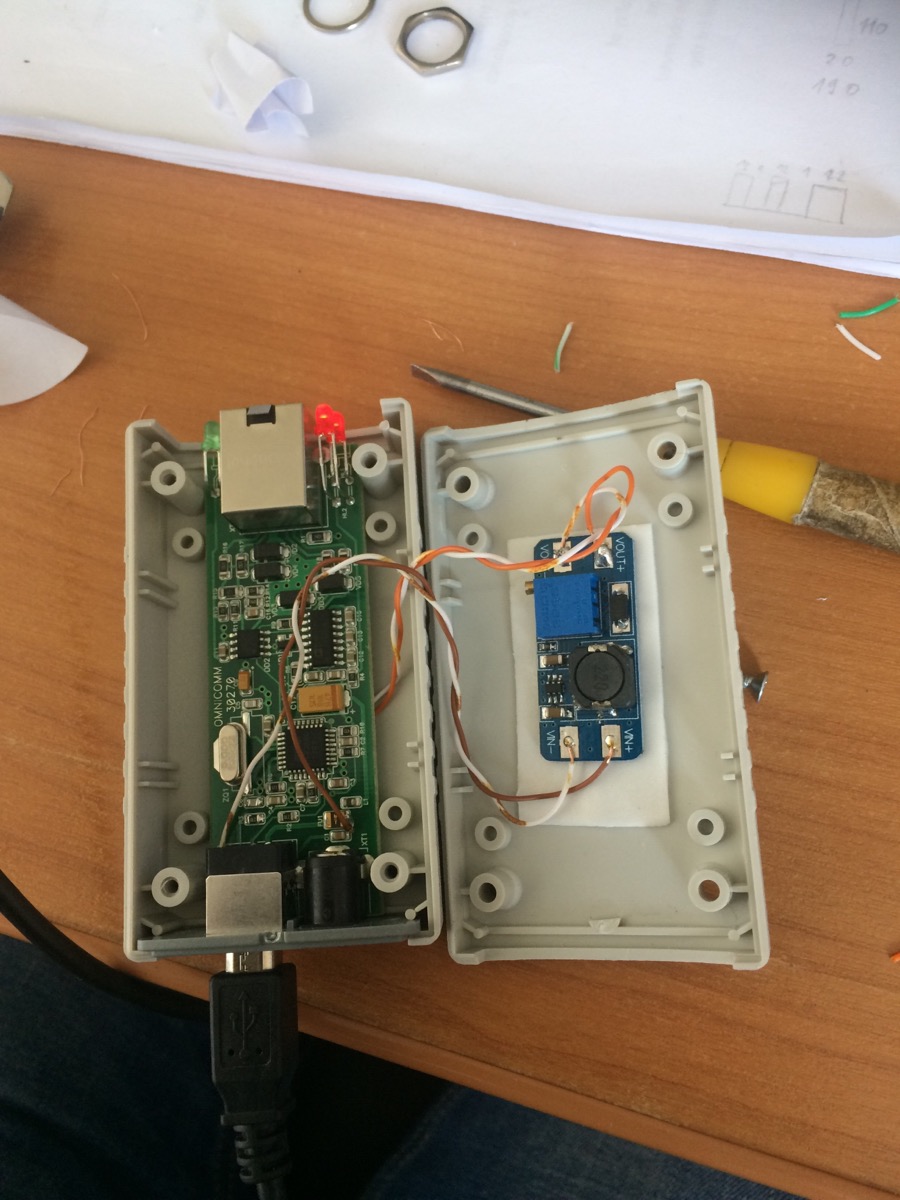

Приветствую (не смог создать топ....пишу здесь)
Постараюсь коротко и на пальцах как понимаю этот вопрос...
1. RS485 выход с ДУТа одинаков на Эпсилоне и Омниконе (по логике)
2. Для переваривания сигнала компьютером в Омником - УНУ а Эпсилон - МОХА
3. Если допустить что сигнал на входе в ПК одинаков (самое слабое звено так как не силен в этом вопросе) то изготовив переходник Эпсилон-УНУ можно будет обойтись одним девайсом (который еще и дешевле МОКСЫ)....
.....Собственно если это возможно (искал но не нашел ответа) то как распаять контакты?
.....всем советующим купить МОХА и не париться...предлагаю просубсидировать покупку..
.....если это не возможно, где дешевле купить?
кактотак .)
Вкратце так: для любых ДУТ с интерфейсом RS-485 можно использовать любой преобразователь USB/RS-485.
266
кактотак .)
Без проблем - УНУ это просто преобразователь USB в RS-485 и RS-232, можете использовать его для любых датчиков (и терминалов!) с этими интерфейсами, равно как и наоборот - настраивать LLS чем угодно.
Если потребуется - напишите, помогу с распиновкой УНУ.

Дачик начал на выходе выдавать ровно половину входного напряжения:) Тоесть цепляли в одному аккумулятору - на выходе 6В (в воздухе). Переподключали на 24В - на выходе 12В. Отправили на ремонт - и больше этот датчик не видели. Потом точно так же повел себя другой датчик. Сняли, протерли, просушили - нормально стал работать. Месяц наверно... Потом клиента конкуренты увели и потеряли сами:)
327
я может не точно понял-простите уж- но сначала на машине с бортовой сетью 24В подключили дут к 12В- это так?
Если вам нечего ответить оппоненту, следует тщательно проверить его сообщение на предмет орфографических и пунктуационных ошибок!
www.mapon.com
328
все верно, ДУТ как и трекер напрямую подключали к одному аккумулятору.

Нарисуйте схему с взятием питания со средней точки, в ней учтите, что на минусовом питающем проводе у подавляющего количества контроллеров есть минус (плохой или хороший - другой вопрос), получаемый с установленной на корпусе внешней антенны (как GPS, так и GSM). То есть минус в каком то виде будет на этом проводе даже при отключенной массе. Теперь представьте,что чоткий водитель забыл включить массу и начинает ее заводить. Внимание вопрос: через чего пойдет весь пусковой ток?
334
Мы о разных вещах говорим. Вы мне про постоянное подключение, я вам про временное для диагностики.
Теперь по ситуации вашей - какая разница как я подключу, если и + и - для питания трекера авто и ДУТа идут напрямую с аккумулятора? Взаимодействие трекера с корпусом авто -исключено по-любому. Точно также подключается в современных грузовиках магнитола, освещение и подогреватели - они питаются напрямую с аккумулятора, минуя размыкатель массы. С Вами согласился бы, если бы я только + с аккумулятора вел. а массу брал бы с корпуса... Внимание ответ: ХЗ через что пойдет пусковой ток у такого водителя, но при монтаже корпус авто даже не задействуется, за исключением ДУТа (крепеж).
335
SibNaviCom
Я еще раз Вам напишу: мы говорим про авто состоящее из двух аккумуляторов, а не одного.
При наличии в GPS антенне воды, на минусе питания трекера будет довольно неплохой минус (если антенна стоит на железе, а такое бывает, по крайней мере никто не исключает, что такое может случиться, например при перебитии кабеля). То есть на средней точке сборки аккумуляторов будет минус (пусть и плохой) даже при отключенной массе.
Так я и  не спорю, но только там не берется питание с ОДНОГО аккумулятора. А если даже где то и берется то только потребителем, у которого минуса никакого дополнительного не может быть в природе. Либо стоит преобразователь с хорошей гальванической развязкой.
Вывод: со средней точки аккумуляторов брать напряжение нельзя .Для экспериментов -можно, но я не увидел, что это просто для эксперимента сделано(может это и написано, не углядел, извиняюсь)

Уважаемый SibNaviCom мне кажется либо кто то кого то не понимает . Либо кто то путается в показаниях))))))))
ну вот тут уж вообще перлы( простите не удержался.)
Знаете должен признать что вы немного не правы( ну прям немного)))) в корне.
На современных грузовиках действительно магнитола,освещение( салона-как правило),тахографы и подогреватели выполнены на "постоянном"питании.НО-либо все эти устройства 24В ,либо они подключены через преобразователь 24-12-это касается магнитол( там можно еще "покурить" интернет и досконально выяснить какого типа данные преобразователи-  импульсный/не импульсный ,фишка там в экране антены она на массе кузова и магнитолы-короче долгая тема к сей не при делах).Но НИКОГДА вышеперечисленные устройства не подключаются к 12В если бортсеть 24В. Доказательством моих слов может служить любая схема эл.проводки любого грузового автомобиля.
С проблемами подобной Вашей сталкивался не раз.
Думперы VOLVO - АКБ расположены по разным сторонам и нашим доблестным установщикам было лень тянуть провода 24В -они кидали 12В с одного ( "+"и "-" брали с  одного АКБ) .Не скажу  какие там были показания но датчики отработали пару месяцев( впрочем как и терминалы) .Что и как там происходило неизвестно( перефразировав скажу-Неисповедимы пути электронов).После "человеческого"подключения +замена дут+тарировка все работает и по сей день.
п.с. Уважаемый Максим прошу не принимайте пожалуйста близко к сердцу мои слова. Не в коим случае не хотел вас обидеть.Просто на мой взгляд судить о паре неправильно подключенных  дут о всей продукции как то не айс.
п.с.с.
вот под этими Вашими словами
P.S. Уверен что заминусуют за сие высказывание. Но реально надоело смотреть как превращают форум в свалку коммерческой грязи. Ради любопытства посмотрите ветки год-два-три назад. Не было такого. Все делились опытом, советами, просили помощи или так просто, по привычке общались. А сейчас каждая вторая ветка (ну может быть третья каждая) - это коммпредложение, в которой в обязательном порядке напокостят конкуренты, или их дилеры\партнеры. .
подпишусь не задумываясь. .
еще раз с Ув. Иван

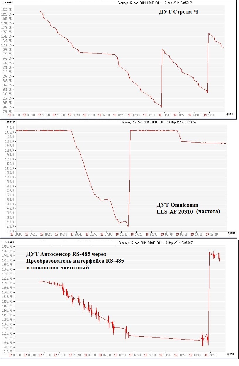

Всем привет!
Хочу поделиться своим опытом установки ДУТ (занимаюсь этим чуть более 2х лет).
Для сравнения высылаю 3 графика с ДУТ разных производителей (все они установлены на аналогичных авто - бетоносмесителях)
Графики приведены без какой либо фильтрации терминалом, чисто фактические данные, поступаемые с ДУТ. Показания частотные.
Терминалы: Voyager 2.5S производства "РИТМ".
Для себя разницы между Омникомом и Стрелой не наблюдаю, и там и там добиваюсь погрешностей не более 3-5л на баках в 450л. Бывают скачки у обоих производителей, фильтрую программно. Ну и лично мне не нравиться возня с ПО Омникома при тарировке, со Стрелой все просто: отпилил и тарируешь, да и дешевле.
Хвалят сейчас цифровые Омникомы - планирую потестировать.

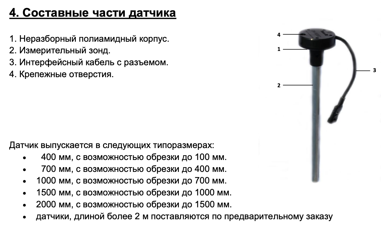

Есть альтернатива (не меняя кабеля)!!!
Меняется только ДУТ http://fls-top.ru/
  • Сравнение ДУТ: Омником - Технотон - Эпсилон
Алексей Краснов
г. Иваново
8-980-666-666-0

Такие сообщения выдаёт Epsilon ES2. Подключен к Телтонике 5300

(edited by gps-sar 21/04/2015 10:19:02)
Фото1
Фото2
Сам отвечаю на свое сообщение более чем 2-х летней давности по поводу DUT-E Технотон...
1. За это время проблем с вздутием крышек из-за вспучивания компаунда было более 50-ти, потом считать перестали.
По ощущениям 2 из 10-ти установленных точно.
Силикон "распирает" так, что гнется верхняя металлическая крышка  (как на фото 1). Это какая сила должна быть.
Плата гнется как бумеранг (лопаются дорожки и отлетают элементы).
Причем это происходит на датчиках, которые стоят в различных местах, даже в сухом месте под кабиной.
В прошлом году вскрыли один ДУТ из новой партии, чтобы проверить делает ли производитель что-либо в этом направлении.
Увидели, что теперь компаунд просто не доливают до верха корпуса оставляя полсантиметра запаса.
С тех пор перестали их использовать.
Но на обслуживании осталось большое количество. Пришлось осваивать технологию ремонта, возим паяльник для восстановления дорожек, силикон, и балончик с краской)))
2. Еще более существенной проблемой стало выдирание резинового ввода кабеля из корпуса ДУТ (статистика где-то 3 из 10).
Оказывается резинка не является цельной, а просто приклеена через отверстие в корпусе к кусочку текстолита с внутренней стороны и отлетает от малейшего к ней прикосновения. А уж если вспучивается силикон внутри корпуса, то он сам наполовину выдавливает резинку.
Приходится подрезать резиновый ввод и углублять его внутрь корпуса, чтобы он как раз выполнял свою роль.
Сотников Дмитрий
DUT-E Технотон............  угу, о покойниках или ничего или хорошо.
(edited by Sergey LV 23/04/2015 13:57:39)
Ну, называть живых покойниками .... впрочем что не сделаешь "для красного словца", когда сказать нечего, а хочется smile
Было такое дело. Внесли изменения в конструкцию, проблемы теперь нет.
Проблема с компаундом решена в 2014 году. Если визуально изменений не видно, то не значит, что их нет smile
Напоминаю, что с 2014 года - гарантия на DUT-E от Технотон - ПЯТЬ лет (действует по всему миру). На сегодняшний день - это самый большой срок гарантии для всех стран, который  предлагают производители ДУТов .
Сергей Львов
СП Технотон,  Минск,  Беларусь
www.technoton.by
(edited by gps-sar 23/04/2015 15:07:39)
Ну вот, а мы шишки на лбу набили, а получается что Вы знали свои конструктивные недочеты и про "левый" компаунд.
Устроили бы отзывную кампанию, хотя бы среди интеграторов и обменяли вспученные на новые, 2014 года.
А Вы их просто "втюхали", учли все ошибки и теперь конечно 5 лет, но только для выпущенных в 2014 году.
Может тогда нужно было под новым брендом выпускать, а тот старый  "DUT-E" пусть вспучится да разорвет его на части)))
Сотников Дмитрий
"Автоскан-Саратов"
392
Было бы так просто - не делали бы ошибок вообще smile Не ошибается тот, кто ничего не делает.
Политика нашей компании - не замалчивать жалобы и замечания наших клиентов, а оперативно на них реагировать. Вы обнаружили проблему, рассказали нам о ней, мы выяснили причины и устранили ее. В выигрыше все.
Нет, не нужно. Мы совершенствуем наши датчики и нам за них не стыдно. И это не рекламные бла-бла-бла, а долгосрочная стратегия Технотон.
Сергей Львов

а кто пробовал ставил новые ДУТ Калибр? от автоскана. Я только заканчиваю ставить их ДУТ аналог от 2011года. думаю многое поменялось. А уже пора подзакупить новые. старые устраивали по качеству.
Старые вообще никак не устраивали по качеству!!
Но вот новые в пластиковом корпусе неплохие, штук 50 работают, с сентября  2014 года, пока ниодного выхода из строя. Но мы переключаем "КАЛИБР-А"  из аналогового режима в цифровой К-Лайн (в конфигураторе датчика), и подключаем к терминалу Автоскан уже по к-лайн в терминал в цифре.

ДУТ Калибр? Кто их выпускает?
418
rvgu wrote:
а кто юзал СТРЕЛА из последних выпусков? говорят не плохие стали.
Так они неплохие и были, такими и остались.
419
автоскан. Нижний Новгород.
420
rvgu wrote:
Вот производитель: http://www.auto-scan.ru/vysokotochnye-e … ja-topliva
Датчик уровня топлива «Калибр-D1000» = длина 1 метр
Высокая точность измерения (погрешность менее 1%);
Считаем = 1 процент от одного метра = 1 см ,= невысокая погнрешность.
Т.е. получается тогда на один метр = + /- 1 см ... = не хило так.
И это считается невысокой погрешностью?
и вдогонку =
из описания  =
Внимание! Недопустимо после подачи питания на ДУТ, касаться концом
измерительной части металлической поверхности, в том числе и внутри бака.

Мы сейчас ищем новое решение по ДУТам, либо новинку пробовать, либо Омникомм ставить...
423
Можете обратиться к нам, у нас новый ДУТ, находимся мы в Москве, ждем вас в нашем офисе.
424
Что за новый ДУТ? Напишите хоть. Мы кота в мешке не будем ставить.
425
Документацию можете скачать с нашего сайта в разделе Загрузка, там же можете скачать конфигуратор ознакомиться. Датчик ARNAVI LS-2DF. Цифровой выход 485 и частотный выход все в одном датчике, полная гальваническая развязка, температорная компенсация, есть возможность замены датчика в случае выхода из строя на такой же без перекалибровки.
