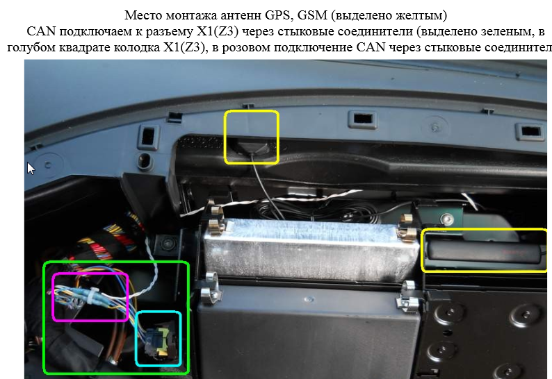

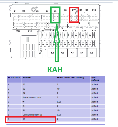

На Актросе никаких изменений нет.
Подключение осуществляется на колодку X5 в блоке предохранителей для ТС с ЕВРО 3 (два средних контакта)
Или на колодке Х1 (звезда - Z3) - с нормой ЕВРО 4 и выше
Считывали данные через Галилео, настраиваемые идентификаторы 29 бит

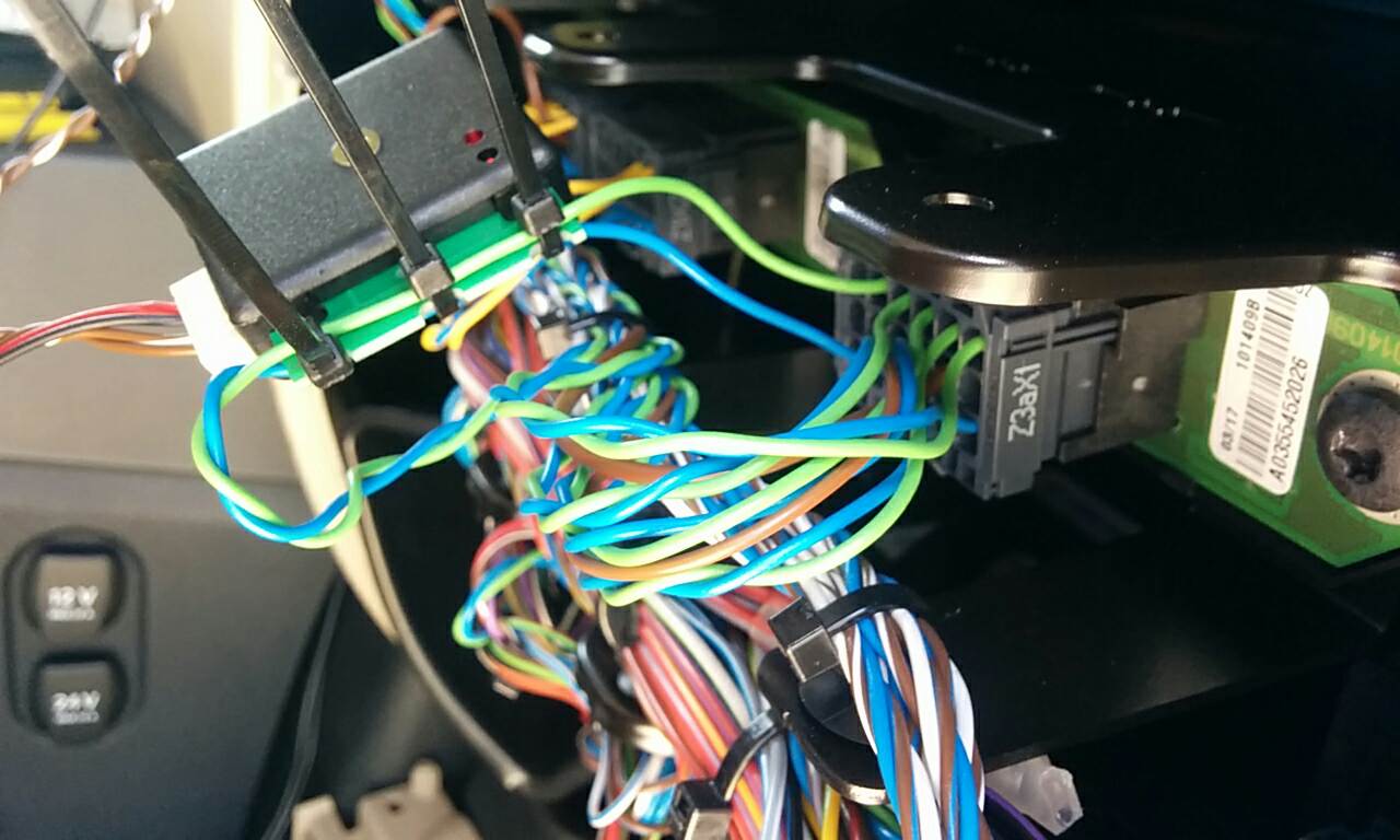

Просто дело в том, что имеются  2 Актроса 2014 и 2016 года, подключаемся за приборкой желто-голубой паре ( напряжение 2.3 и 2.7 вольта), но данные не идут, хотя на сервисном центре говорят, что разлочили КАН.
Подключались различными способами: бесконтактными считывателями и напрямую, с помощью CANLOG ( на нем даже не было индикации при включенном зажигании\двигатели), с помощью других переходников которыми раньше читали Actros.
Что ещё можно попробовать? Возможно стоит попробовать считывать данные с закрытой шины? либо могли что-то не правильно открыть на сервисном центре? На что стоит обратить внимание
Заранее благодарен

за приборкой может не быть этих данных.
подключайтесь там где предохранители, к разъему X5. здесь на форуме уже писали неоднократно где точки подключения с фотками.

Вчера подключали Актрос 2017 года, клиент на сервисе разлочил CoTel  интерфейс.
Витую пару взяли, как Вы и писали, на колодке X1Z3. Но пошли только параметры одометр, моточасы, обороты двигателя, ни топлива, ни ДАРТ не пошло.
Возможно, Вы в курсе и что-то изменилось в новых Актросах?
