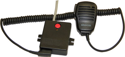

Подскажите пожалуйста, с помощью чего можно подключить обратную-голосовую связь с водителем на naviset gt10-20? Кто и как выходил из ситуации и какое доп оборудование покупалось?
Naviset gt-10
Re: Naviset gt-10
Может все же проще мобильный телефон и гарнитуру Bluetooth ?

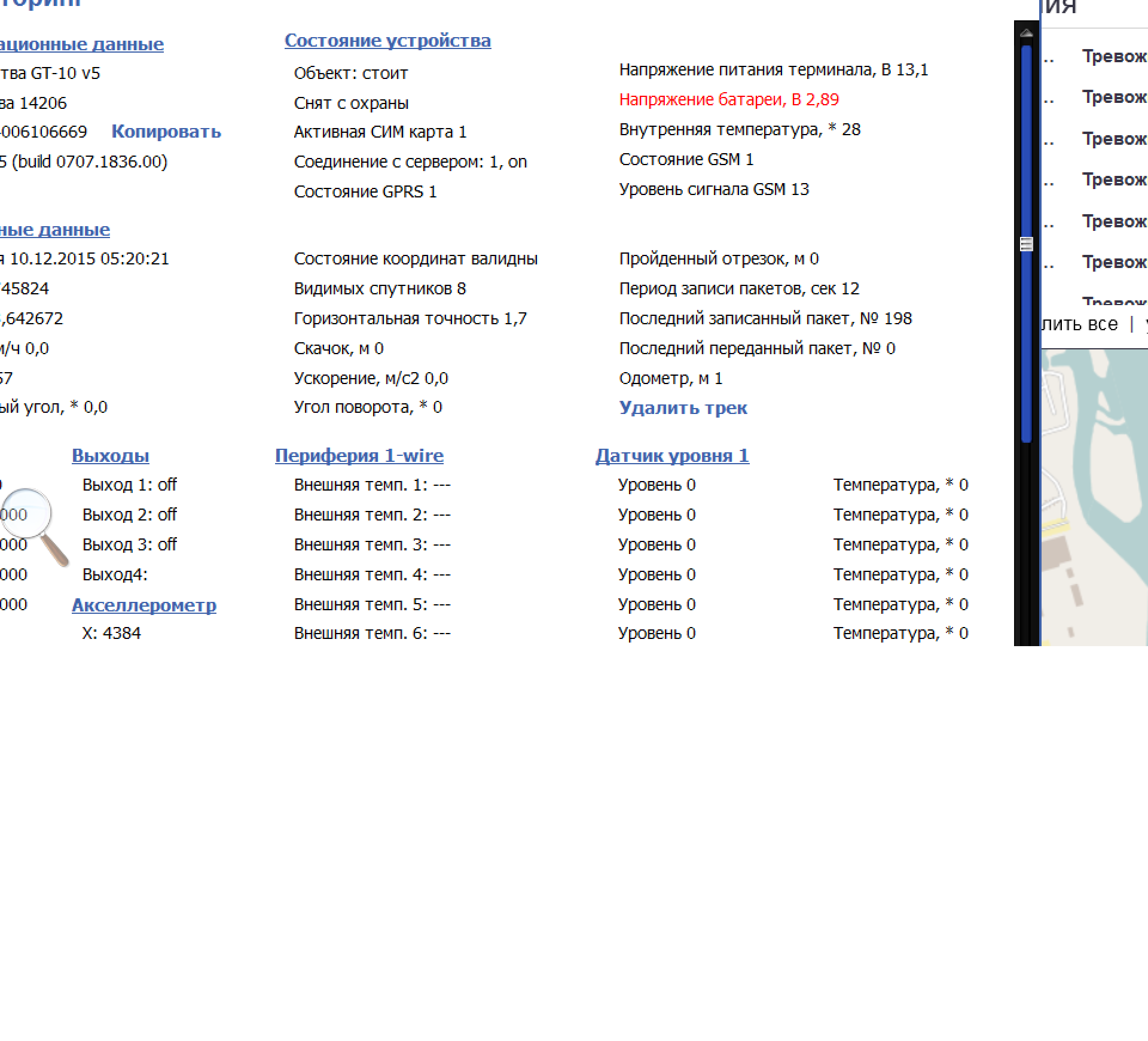

Не включается GSM модуль. Постоянно пытается включиться в диагностике, но безуспешно. Брак?
Naviset gt-10
Re: Naviset gt-10
Сим-карту пробовали в оба холдера вставлять?

Ошибся, GPS не выходит на связь, включаетя-выключается постоянно...
Кстати интересный момент ещё, на любом объекте, который создаём - подключение к серверу активно, координаты не шлёт и всё время показывает последнее сообщение 7дней23часов назад...уже 2месяца так.

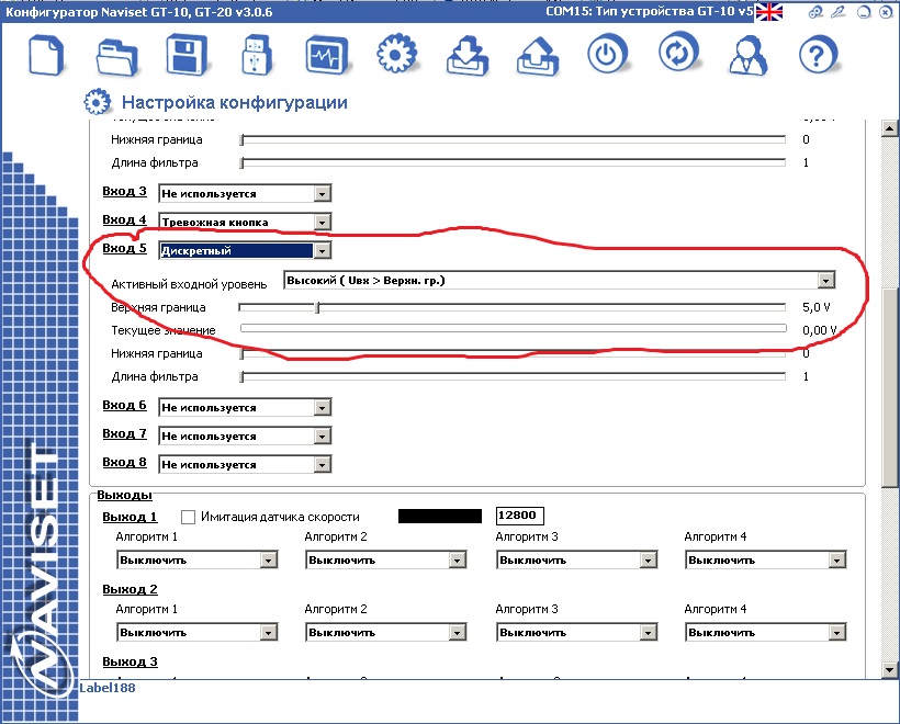

Подскажите можно ли подключить ДУТ-Е по 232 интерфейсу к прибору? Видим что реализована видеокамера на этот интерфейс, в про ДУТ 232 нет информации.
Либо что-то с конфигурацией - копать фильтрацию и чувствительность акселерометра.
Либо: умерла антенна, кабель спутниковой антенны, еще реже умер спутниковый модуль.
в конфигураторе настривается порт и всё подключается.

Вот схема подключения датчика 232 к gt-10. Пока что внятная иллюстрация отсутствует... скоро поправим

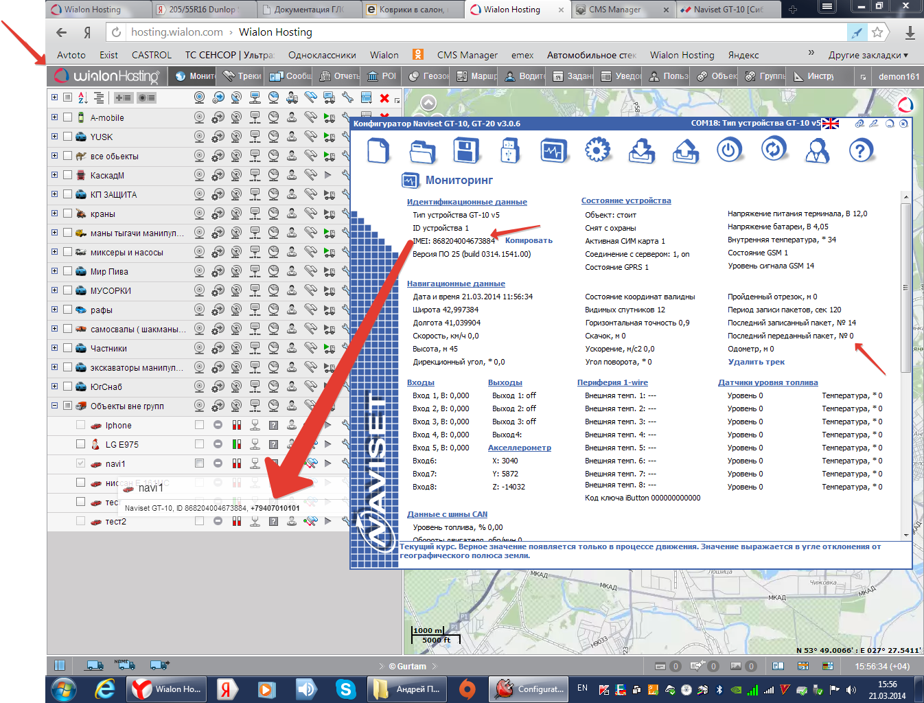

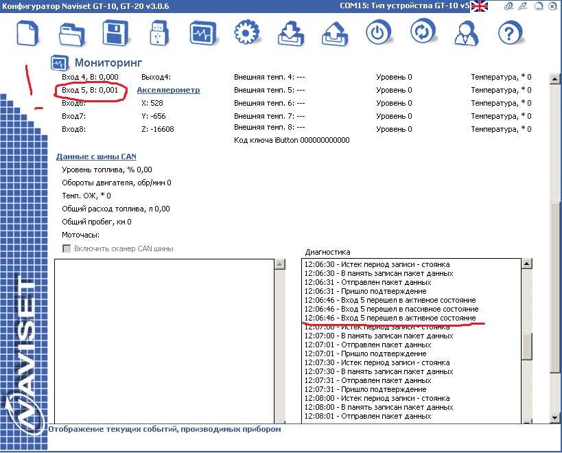

Мы не пользуемся виалоном, у нас своя система мониторинга, что за утилита представлена на скриншоте? Где ее взять?
"На нашем официальном сайте указано, что это версия БЕТА, что и подразумевает под собой пилотную версию проекта."
Бета версия на мой взгляд, это полноценный продукт, где случайно могут быть обнаружены баги. А у вас лежат подобия сырцов получается, с багами,  о которых вы прекрасно знаете, но не удосуживаетесь опубликовать. Вы хоть напишите на сайте о том, что не работает в конфигураторе.
Ну если бы ваши приборы с конфигуратороми не "канючили" обновления при каждом включении тогда можно было сказать что вы там начали "бэт" и теперь мучаетесь. Но вы же знаете что как только подключает прибор он начинает клянчить обновления.
Naviset gt-10
Re: Naviset gt-10
Утилита выкладывалась по ссылке выше.
https://drive.google.com/file/d/0BxZIMp … sp=sharing - прямая ссылка.

Обращались. Прибор был на столе, ничего не добились. Все таки я полагаю брак, либо снова глючный конфигуратор. Пользовались 3.06.
Также если используем IN5 в режиме  "Дискретный", то в мониторе состояний при подаче, наблюдаем напряжение 0,001. Если же смотрим в разделе настройки входов, то там уровень входной не отображается. Границу уровня выставляем 5в.

Изображение 2. Надо искать баги в конфигураторе.
Все правильно. Дискретный вход - это или 0 или 1. Когда он переходит в состояние "Активный" в конфигураторе Вы видите 0,001. На сервере это будет 1.
Может, все-таки неправильно настраивали вход 2?

Re: Naviset gt-10
Это второй пример был, о некорректности конфигуратора. По какой причине мы не видим отображения значения напряжения в настройке входа 5, на изображении 1. Этот скрин сделан в момент когда уже подключено 12 вольт.
Есть ощущение что вы знаете об этой проблеме, но зачем то пытаетесь меня запутать. С приборами вашими работаем не первый год, видели все становление конфигураторов и т.д.
Вот тут стало понятнее, что вопрос именно к отображению на втором скрине. Да, округление идет до сотых, а меняется - как видно из первого скрина - тысячная. Это чтобы не перепутать с измерением напряжения в режиме аналогового входа.
Обсудил с инженером, исправит этот момент.

Naviset gt-10
(edited by 24Glonass 13/03/2014 11:17:35)
Re: Naviset gt-10
Так все таки, что со вторым аналоговым входом? Вопрос не решен, получается на приборе нет резерва по такому типу входов.
И очень хотелось бы видеть адекватные цифры напряжения  на дискретном входе а не 0.001 и отображение на шкале напряжения, когда на него подается питание. В старых конфигураторах 2.84 все это было отображено корректно.
В случае вашей железной уверенности что со 2-м входом по аналогу на приборах и конфигураторе все в порядке, предлагаю вам записать это все на веб-камеру (подключение, настройку и отображение работоспособности) и выложить это на обозрение. У нас к сожалению на 3 случайным образом выбранных приборах аналоговый вход 2 не работает.
Отягощает обстоятельство оооочень длинный срок пребывания приборов у вас на диагностике и ремонте, по 2-3 месяца...
Наше видео с проблемой,  лежит тут:
http://yadi.sk/d/mJvVgJ8MKSPPy
Да, проблему видим. Проверили у себя больше 20 приборов из разных партий. У всех 2-ой вход работает исправно.
Отправляйте приборы нам на экспертизу-будем разбираться.

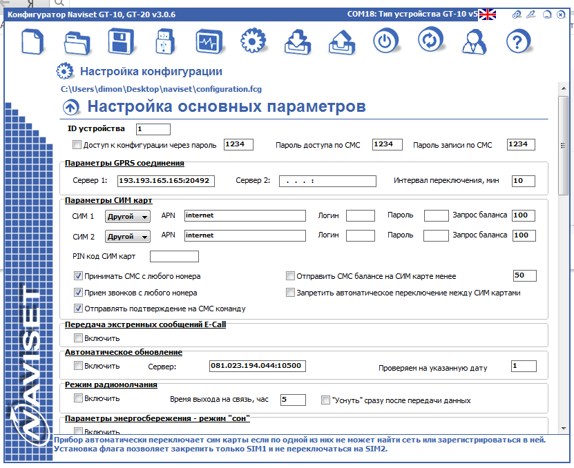

Добрый день! взяли на пробу 10 шт gt10 сделал прописку. прибор в режим работы встал и gps и gsm видно и в конфигураторе и по индикаторам на приборе но у себя на странице в виалоне он не виден. В конфигураторе видно что сервер не отвечает. Куда копать?
  • Naviset gt-10
108
Naviset gt-10
Re: Naviset gt-10
еще скрин
  • Naviset gt-10
109
Naviset gt-10
Re: Naviset gt-10
спустя 20 минут прописался!!!! вопрос закрыт

Naviset gt-10
Re: Naviset gt-10
Naviset регистрируется по уникальному ID, который Вы должны самостоятельно прописать и на Виалоне, и в приборе.
На Ваших скринах видно, что ID прибора = 1.
Вам необходимо соблюдать порядок действий следующий:
1. при создании объекта на Виалон прописать ID прибора.

Re: Naviset gt-10
Помогите!
Ситуация номер 1
вчера вечером настроил прибор проверил в виалоне он обозначился в месте №1
сегодня прибор увезли за 100 км(место №2) установили подключили.
связь есть. координаты отправляются... но координаты места №1.
при запросе местаположения через СМС получаем координаты места №2.
в виалоне досих пор получаю координаты места №1
Ситуация 2
После простоя (например 3 дня прибор был отключен от всех сетей) невыходит на связь. никак.
в конфигураторе показывает что ПАКЕТЫ ОТСЫЛАЮТСЯ но куда они отсылаются непонятно...
помогает только одновременная смена ID на приборе и в виалоне...
ктонить сталкивался?
на приборах стоит автообновление, так что подразумеваем что прошивки последнии

В ситуации №1 скорее всего вопрос именно в работе прибора, т.к. Виалон регистрирует координаты, которые поступают от прибора.
В любом случае Вы можете отправить запрос на support@gurtam.com для проверки работы прибора на тестовом сервере. На тестовом сервере можно проанализировать исходные данные, которые высылает прибор, а также точно определиться с ситуацией №2, т.е. посмотреть, высылает ли в принципе прибор какие-либо данные.

Ситуация №1 - отправьте команду на перезагрузку, потом попробуйте перезагрузить.
Ситуация 2 - заведите по имей. В поле id блока поставьте 1, на виалоне вбейте imei.
Хайруллин Шамиль
ООО "Смарт-сервис"

emice84 wrote:
Помогите!
Ситуация номер 1
Если не замечено движение, прошивка отправляет координаты последнего места стоянки. По событию или по запросу по смс координаты отправляются текущие. Поэтому так и получается. Когда объект поедет, координаты будут отображаться текущие.
Сейчас на выходе прошивка с обновленной логикой работы - при пропадании питания прибор будет снова искать координаты, даже если нет движения - такая логика уберет этот вопрос.
emice84 wrote:
Ситуация 2
а приходило ли подтверждение от сервера?
если да, то скорее всего отправлялись записанные пакеты. в таких случаях мы неоднократно замечали, что на Виалоне может не быть никаких признаков подключения к серверу, пока прибор не станет отправлять уже текущие данные. а смена ID скорее всего совпадение (или может трек из памяти удаляли). кстати, версию прошивки можно посмотреть в конфигураторе при удаленном подключении (что я полагаю Вы и делали).
что касается автоматического обновления - эту функцию применять с осторожностью. если по каким-то причинам пропадет питание в момент обновления, то прибор действительно может зависнуть. да и вопрос к трафику на сим-картах остается открытый - если все приборы раз в месяц будут обновляться.
да, эти варианты тоже можно пробовать.
с некоторыми приборам было замечено, что по imei они передают информацию стабильнее, чем по ID.
пытались решить этот вопрос с Виалон, но в силу непостоянности проблему еще не выявили.

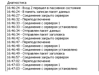

В Виалоне объект отображается как "Подключен/Online", если от него поступили сообщения с временем регистрации события в течение последних 10 минут, или если у объекта доступны команды по TCP/UDP.
Т.е. если объект в настоящий момент выгружает сообщения из памяти и у него не созданы TCP/UDP команды, объект НЕ будет показан как   "Подключен/Online".

kvdm wrote:
Подумали над Вашим комментарием. В общем-то не критично, но может быть было бы удобнее все-таки отображать значение он-лайн независимо от наличия команд? довольно часто у нас возникают такие вопросы - прибор передает накопленную информацию, а признаков на Виалоне нет. и непонятно - то ли он действительно передает информацию, то ли необходимо предпринимать какие-то действия. зачастую, начинаются лишние действия. особенно если учесть, что далеко не все наши клиенты знают эту информацию.
Может быть имеет смысл немного переделать алгоритм отображения он-лайн, и отображать "он-лайн" если прибор действительно на связи, независимо от созданных команд?

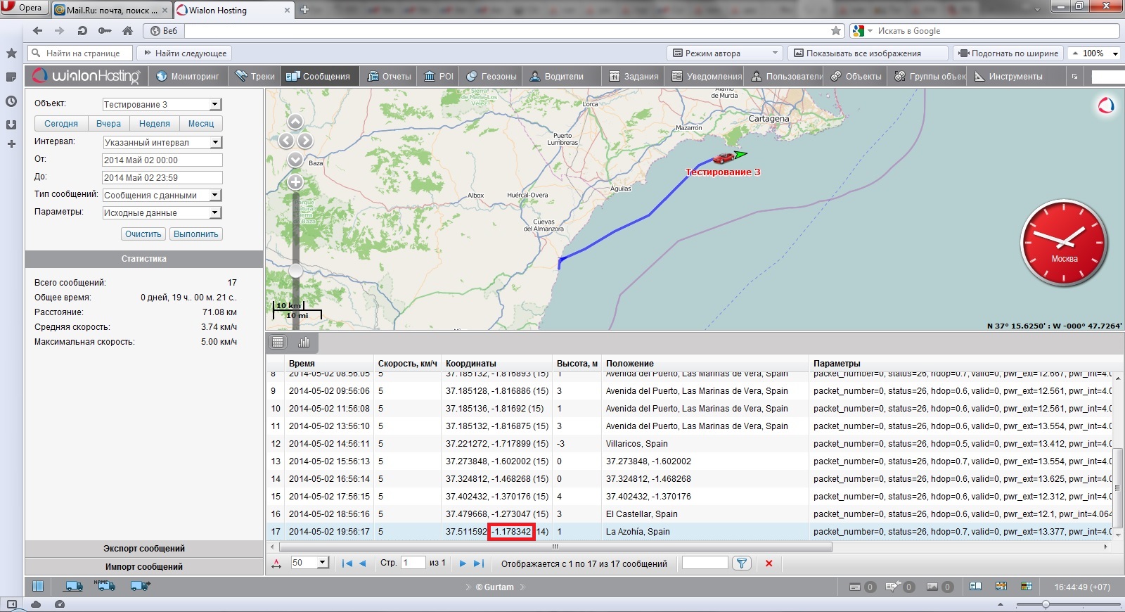

Отправили Iridium GT-10 в регату по теплым морям, и он стабильно шлет координаты вида: 36.690976,4292.1381 без флага валидности. Обе антенны на открытом пространстве, перед этим прибор тестировался в своих краях, отображение координат было адекватным.
С чем это может быть связано? Нет ли проблем в трансляции данных Iridium ?

В общем более всего похоже на сбой в работе прибора:
Status:575525879808(gsm:0;volt:13400;dout:0;din:0;not_valid); Lat:37.5892; Lon:4294.26; Speed:11; Height:0;
при этом прибор находится в Средиземном море, экватор не пересекали. Прибор перезагружали. Не помогает.
Пакет:
EB 53 E8 D5 01 13 A1 0A BD CD 64 53 50 67 3D 02 F5 D2 F4 FF 74 00 FF 0F 8E 02 FF FF 06 B3 33 14 10 00 00 DC 97 07 00 90 FE 00 02 50 C0 14 A1 0A DB CD 64 53 D0 68 3D 02 B7 D6 F4 FF 70 00 FF 0F 87 02 FF FF 06 1D 34 1A 10 00 00 36 98 07 00 00 FF 80 02 80 C4 15 A1 0A DB CD 64 53 D0 68 3D 02 B7 D6 F4 FF 70 00 FF 0F 87 02 FF FF 06 41 34 1A 10 00 00 36 98 07 00 B0 FD D0 00 00 BC 16 A1 0A F9 CD 64 53 3C 6A 3D 02 77 DA F4 FF 72 00 FF 0F 94 02 FE FF 06 1D 34 1A 10 00 00 8F 98 07 00 00 00 40 FC B0 CB 17 A1 0A 03 CE 64 53 B0 6A 3D 02 B7 DB F4 FF 72 00 FF 0F 60 02 FF FF 06 D6 33 1A 10 00 00 AD 98 07 00 E0 02 E0 FB 40 C8 18 A1 0A 05 CE 64 53 C8 6A 3D 02 F5 DB F4 FF 72 00 FF 0F B5 02 FF FF 06 FA 33 1A 10 00 00 B3 98 07 00 B0 FA F0 01 70 BF 19 A1 0A 23 CE 64 53 30 6C 3D 02 A2 DF F4 FF 6D 00 FF 0F 7F 02 FE FF 06 FA 33 1A 10 00 00 08 99 07 00 A0 FC B0 FD 50 CA 1A A1 0A 41 CE 64 53 94 6D 3D 02 33 E3 F4 FF 6B 00 FF 0F 6D 02 FE FF 06 1D 34 21 10 00 00 59 99 07 00 20 01 90 01 D0 BC 1B A1 0A 5F CE 64 53 F8 6E 3D 02 CE E6 F4 FF 6D 00 FF 0F 7C 02 FE FF 06 1D 34 21 10 00 00 AE 99 07 00 E0 FC D0 02 60 BB 1C A1 0A 7D CE 64 53 60 70 3D 02 6F EA F4 FF 6D 00 FF 0F 79 02 FE FF 06 FA 33 21 10 00 00 05 9A 07 00 70 00 B0 FC F0 C4 1D A1 0A 9B CE 64 53 C0 71 3D 02 30 EE F4 FF 70 00 FF 0F 86 02 FE FF 06 1D 34 21 10 00 00 5E 9A 07 00 00 FD 20 FF 10 C3 1E A1 0A B9 CE 64 53 30 73 3D 02 E8 F1 F4 FF 69 00 FF 0F 8F 02 FF FF 06 FA 33 27 10 00 00 B5 9A 07 00 60 FC 30 01 40 BE 1F A1 0A D7 CE 64 53 9C 74 3D 02 AA F5 F4 FF 72 00 FF 0F 80 02 FE FF 06 FA 33 27 10 00 00 0F 9B 07 00 20 00 D0 FD A0 C1 20 A1 0A F5 CE 64 53 04 76 3D 02 5D F9 F4 FF 6D 00 FF 0F 89 02 FD FF 06 1D 34 27 10 00 00 68 9B 07 00 20 FF D0 FE 90 C4 21 A1 0A 13 CF 64 53 AC 77 3D 02 FC FC F4 FF 74 00 FF 0F 18 02 FD FF 06 41 34 27 10 00 00 C1 9B 07 00 F0 FF B0 02 60 B4 22 A1 0A 31 CF 64 53 C4 79 3D 02 31 00 F5 FF 69 00 FF 0F EB 01 FE FF 06 FA 33 2D 10 00 00 19 9C 07 00 B0 FC 90 FF F0 C3 23 A1 0A 4F CF 64 53 FC 7B 3D 02 4C 03 F5 FF 70 00 FF 0F 06 02 00 00 06 41 34 2D 10 00 00 72 9C 07 00 60 FC D0 03 00 BA 24 A1 0A 6D CF 64 53 1C 7E 3D 02 72 06 F5 FF 6F 00 FF 0F E0 01 00 00 06 D6 33 2D 10 00 00 CC 9C 07 00
132
Naviset gt-10
Re: Naviset gt-10
24Glonass wrote:
вряд-ли настройка на тестовый сервер сейчас реальна, т.к. он сейчас находится в плавании по морям. Я так-же не уверен, что каким то образом на приборе реализована удаленная настройка по Иридиум. А сотовой связи там точно нет.  Похоже придется дожидаться возврата прибора с этого морского похода, затем будем ждать пока сбросит весь объем данных который смог накопить.
Сообщения от Иридиум приборов отправляются на наш сервер SAT2IP, расшифровываются, и затем эмулируются и передаются на Ваш сервер.
Наша системы диагностики позволяет в любой момент времени выгрузить уже накопленные данные на любой сервер мониторинга. Фактически, получается двойное сохранение данных.
Мы выгрузили сообщения по этому объекту на наш сервер Виалон.
Результат - проблем не выявлено. Координаты имеют отрицательное значение.
По всей видимости, Ваш сервер принимает их неправильно, отсюда и отсутствие позиции.
При необходимости, мы можем повторить отправку этих же данных на Ваш сервер.
Выгрузить все данные Вы сможете как через GSM сеть (автоматически выгрузятся, если стоит сим-карт, приоритет передачи данных по GSM), так и через кабель USB, когда объект будет у Вас.

А с микрофоном как быть? Он тоже нуждается в блоке усиления?
151
Naviset gt-10
Re: Naviset gt-10
полагаю микрофон усиливать нет необходимости.

Вопрос, при работе с анаговыми ДУТами "Омником" на входе Нависет мы видимо достаточно много колебаний, а алгоритм усреднения, соврешенно мутный у Нависет, данные как-то нелепо делятся по значению и начинают отображать непонятно что. Каким образом настроить прибор так, чтобы получить адекватный более ровный график топлива с аналогового ДУТ?
153
Naviset gt-10
Re: Naviset gt-10
Сел за эксперименты с аналоговым входом нависета. Выяснилось, что так называемый фильтр, не фильтрует, а просто делит значение на число фильтра! Ребята это что такое??? Надо срочно исправлять! Нужен именно фильтр для сглаживания скачков. Поэтому ступени фильтра должны не тупо делить значение, а сначала собирать то количество примером которое указано в фильтре (кратность) у уж затем делить усредняя!

У нас после снятия блокировки с МТС прибор не может выйти на связь, gprs видит, пишет не может соедениться с сервером и начинает перегружать gsm. Ставим симку в другой прибор, все нормально, вставляем в нависет, прибор выходит на связь. После блокировки и разблокировки симки вся котовася повторяется заново. С билайном отдельная тема. Используем снимки Джаспер. В первом слоте симка работает а во втором нет. Если не секрет вы какие тарифы используете?
166
Naviset gt-10
Re: Naviset gt-10
Билайн М2М Jasper и МТС-телематика. Я бы посоветовал обновить прошивку прибора, а еще посмотреть не валятся ли какие нибудь смс на симку после разблокировки. Но по идее проблем быть не должно, нависет отключает модуль GSM и включает его снова, перерегистрация должна помогать. Не исключаю что проблемы в радиусе вашей сотовой станции. Одно время билайн не хотел признавать проблему в нашем районе, а потом написали что перегружена станция и поэтому сбои с регистрацией GPRS соединения. Также смотрите что у вас 2g, 3g или что там  сим. У нас симки 2G.

Столкнулся с проблемой подключения GT-10 к серверу Wialon. Версия прошивки 35. В окне "Мониторинг" кофигуратора (версия 3.0.4) видно, что gprs сессия поднята, сигнал gsm  в норме, коннект с сервером есть. В окошке "Диагностика" пишет: Нет подтверждения от сервера. Пробовал заводить и на про* и на хостинге. Картина одна.
Вот лог:
13:29:43 - Соединение с сервером 1
13:29:43 - Соединение с сервером установлено
13:29:44 - Отправлен пакет заголовка
13:30:14 - Нет подтверждения от сервера
13:30:15 - Отправлен пакет заголовка
Стучится в порт 20492.
Кто-нибудь сталкивался с подобной проблемой ? Может быть проблема - в скриптах? Судя по данным, прибор ругается именно на молчание сервера.
  • Naviset gt-10
179
Naviset gt-10
Re: Naviset gt-10
Onliner Проверьте ID объекта в Wialon и тот ID что высылает прибор. Желательно перенаправив на id.wialon.net (инструкции там же)
Если ничего не получится, сообщите на hw@gurtam.com логин пользователя в Wialon и ID проблемного прибора.
Viktor Yarovenko
180
Naviset gt-10
Re: Naviset gt-10
yavi, благодарю, за помощь. Оставил прибор на столе на пару часов, прихожу - смотрю данные приходили на сервер, но по imei. Перенаправил на id.wialon.net, там данные пошли по произольному id (которой я не менял). Интересная ситуация)). Перенаправил на про*, сейчас все хорошо) . Еще раз, спасибо!

не так давно производитель добавил возможность ставить вместо ID на сервере IMEI. IMEI приоритетнее. Периодически с таким сталкивался - помогает удаление объекта и создание нового с IMEI, а потом уже трекер включать.

сервер прописался ответ пришел прибора на сервере нет, послал  команду перезагрузки  пришел ответ, - ip: 193.193.156.165,20492
на виалоне прописан imei
отправил команду прописать id  COM2 1234,65001
Пришел ответ
почему так? точнее что не так делаю
на сервере прибор так и не появляеться
https://glonass-34.ru/ Южаков Мониторинг

Naviset gt-10
Re: Naviset gt-10
оказывается важно соблюдать  CAPS LOCK.

и IP должен быть193.193.165.165,20492 а не 193.193.156.165,20492
192
Naviset gt-10
Re: Naviset gt-10
проверил все приборы все сидят на этом ip 193.193.165.165

Re: Naviset gt-10
Коллеги подскажите терминал NAVISET GT-10 принимает СМС команду на смену сервера отвечает на нее но на связь не выходит чего ему не хватает может есть какая СМ команда для применения настроек?
команда; COM3 1234,193.193.165.165,20492
243
Naviset gt-10
Re: Naviset gt-10
Дополнительных команд "активации" предыдущих команд нет. Если пришел ответ о смене сервера значит команда прошла.
Запрашивайте состояние: COM0 1234
ответит что с ним происходит. Возможно вам надо еще установить точку доступ сим-карты.
Весь справочник команд есть в этом руководстве:
https://disk.yandex.ru/i/9UYMQ_nViCzKZQ
