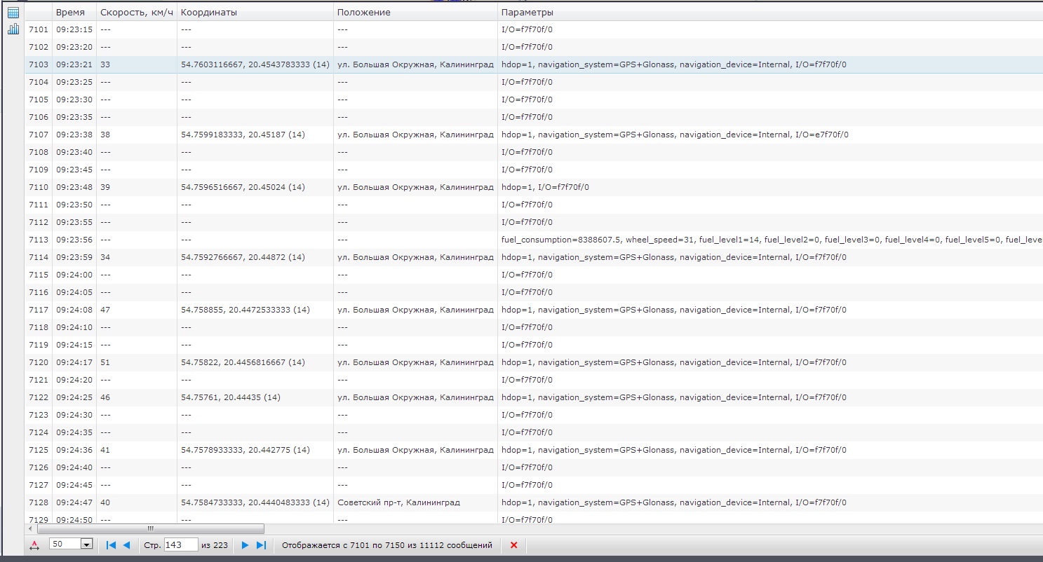

Может кто объяснить логику этих сообщений? Данные по GPS в одном сообщении, данные от кан-шины в другом и ещё сыпятся непонятные сообщение каждые 5 секунд.

813
АвтоГРАФ GSM
Re: АвтоГРАФ GSM
Логика сообщений в том, что каждый источник данных опрашивается в независимом режиме и со своим, персональным периодом опроса. То есть, например, навигационные данные могут сниматься каждые 5 секунд, данные с кан-шины - каждые 10 секунд, а, например, датчики уровня топлива по RS-485 - каждые 30 секунд. Соответственно и передаются эти данные - в независимом режиме.
Если необходимо, что бы данные передавались с одной отметкой времени - нужно включить группировку данных.
Неизвестные типы данных - это, скорее всего, информация от дискретных датчиков (в режиме счётчиков).
Подскажите как можно убрать отправку "I/O=e6f70b/0" каждые 5 секунд?
С уважением Мотин Сергей

820
АвтоГРАФ GSM
Re: АвтоГРАФ GSM
Cranz это не проблема вовсе, это странность парсинга,
фирменный софт АвтоГРАФ экономит мобильный трафик не требуя группировки в один пакет CAN и координат,
а Виалон как раз не экономит мобильный трафик так как требует группировки в один пакет CAN и координат,
это-же относится и к прочим входам и событиям, так что адресуйте вопросы к техподдержке Виалон

822
АвтоГРАФ GSM
Re: АвтоГРАФ GSM
autokirov@gmail.com wrote:
Cranz это не проблема вовсе, это странность парсинга,...
дабохсним с группировкой, главная проблема в I/O=e6f70b/0, что это? и почему оно приходит каждые 5 секунд?

Re: АвтоГРАФ GSM
К сожалению,. мы не знаем, что это значит и как работает у Гуртам-а.
Необходимо обратиться в их техподдержку и создать там соответствующий тикет (либо позвонить).
825
АвтоГРАФ GSM
Re: АвтоГРАФ GSM
Здравствуйте, Cranz.
Давайте разберемся в Вашим вопросом " главная проблема в I/O=e6f70b/0".
"что это?" - это состояние цифровых входов и выходов зарегистрированное для этого сообщения (http://docs.s-watcher.com/ru/hosting/cms/u … _i_vyxodov). Расшифровывается конвертером из 16-ричной системы в двоичную и считается справа налево (inN соответствует порядковому номеру справа).
"почему оно приходит каждые 5 секунд?" - соответствует интнсивности передачи сообщений от прибора.
