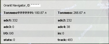

Доброго времени суток!Я уже не в силах,либо глаза затмились всякой инфой! В общем клиент DAF с ДУТ переходит к нам на обслуживание!Мониторинг настроил.Да,кстати,Гранит .04.Есть тарировочная таблица,забил X и Y через мастер таблицы расчета.Не показывает значения ДУТ.Может что не так делаю,может нужны какие-либо манипуляции?Подключен сигнальный с ДУТ на Ain1 и на Ain3.Видимо на Виалоне тогда adc1 и adc2.
Как сделать чтоб отображался графики, расходы, и т.д. и т.п.
Пожалуйста,помогите!!!!!!!!!!!!!!

Сделал.
вот что сейчас.датчики прибавляют постепенно значения

flabber590 пишет:
Сделал.
что имеется ввиду под "датчики постепенно прибавляют значения"?
Значения датчика ДУТ соответствует значению параметра adc с учетом преобразования по тарировочной таблице

flabber590 пишет:
Сделал.
Смотрите на ситуацию в целом. Выведите себе графики ДУТ/Скорость и смотрите по ним, наглядней некуда. Если по графикам дут увеличивается со временем, можно инвертировать тарировочную таблицу.
ps: сложно о чем-то говорить, когда представлено одно значение с порта. Делайте хотя бы скрин сообщений

Вот

Судя по показаниям, данные значительно изменяются только в adc2, но не очень-то похоже на дут, т.к. сильно скачут вверх-вниз.
Уверены, что в самом навигаторе правильно настройки выставили?
Например, в галилео аналоговый порт, к которому подключен дут, можно настроить на работу с напряжением. В этом сличае будет полный ахтунг, а не показания дут

А что можно настроить в навигаторе Гранит .04 не так? Одна программа там настроек то нет даже.Уже все перепробывал

Тут лучше обратиться к производителю. Они вам лучше подскажут, что делать
