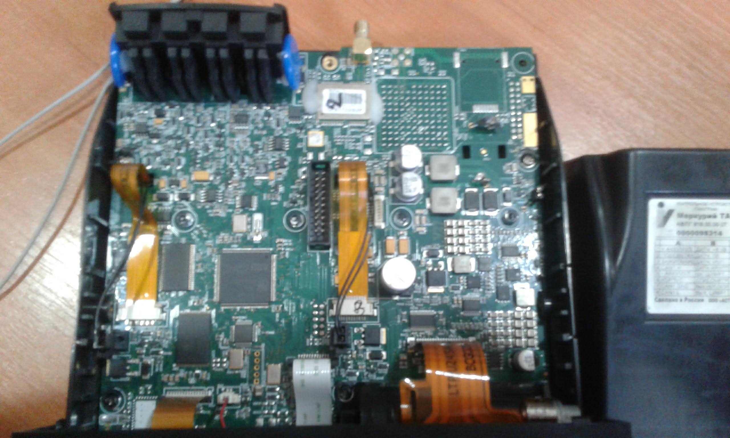

Подскажите, на фото я так полагаю экземпляр Меркурия без НКМ ?
  • Тахограф Меркурий ТА-001
Re: Тахограф Меркурий ТА-001
24Glonass Да, это без блока НКМ и платы под него
