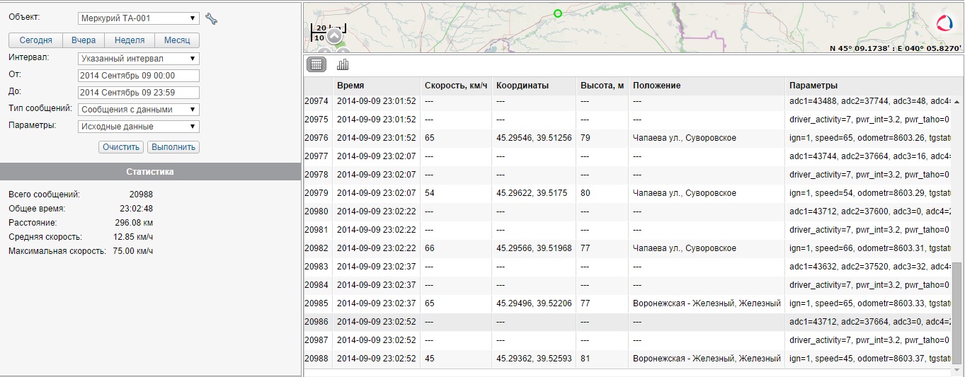

Господа, подскажите как на этом устройстве сократить трафик? За день набегает 20000 - 40000 пакетов, да и то, больше половины из них не валидные, с пунктирами.

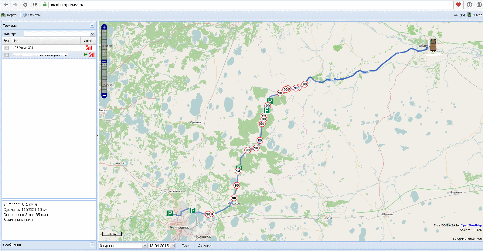

Получили в целом очень неплохой  трек с ТА-001 через родной сервер https://incotex-glonass.ru  На виалон пока не заводили, решили посмотреть , что можно получить от родного софта Инкотекса.

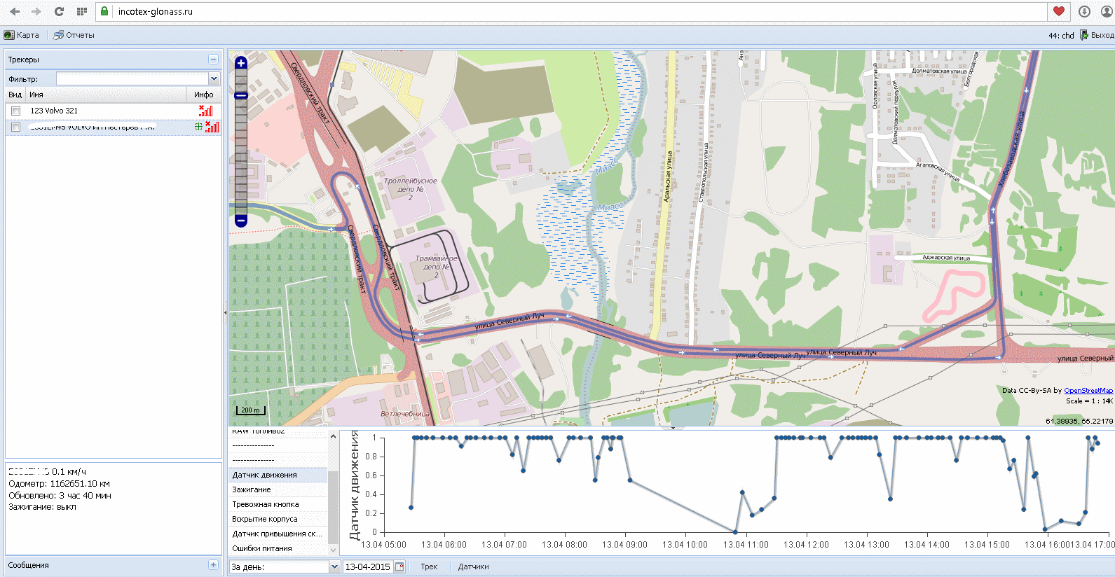

Углы огибаются достаточно хорошо. Но настройки стоят конечно минимальные для углов и времени

На виалоне трек тоже достаточно хороший, но очень уж много сообщений. Фактический объем трафика пока не оценивал.
