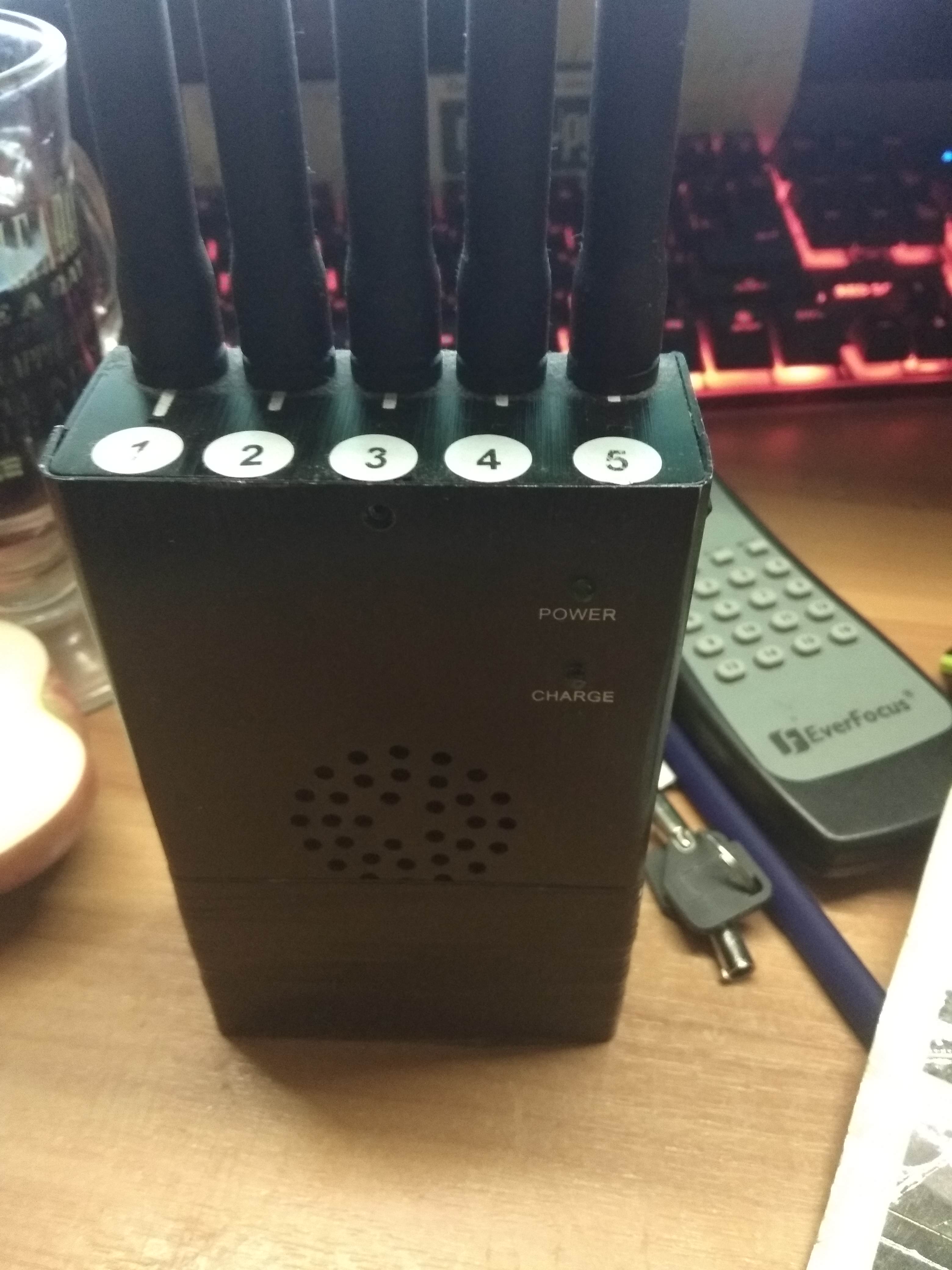

Коллеги!
Обратился наш клиент, на осмотре машины нашли у водителя такую штуку.
Клиент просит срочно дать максимум информации по фотографии.
Помогите определить принцип воздействия. может что сталкивался с подобным?

Чисторучный "самопал". Очень похоже на "подмотку". По внешнему виду тяжело сказать что это и для каких целей. фото платы и электрокомпонентов чуть облегчит вопрос.
то же самое, только другой корпус ....

Вот чем я проверяю системы мониторинга и антиджаммера.
Кстати  проверено лично на собственном компьютере, комп включен и при включении глушилки комп выключается и не включается пока не будет выключена глушилка, это я обнаружил случайно при тестировании оборудования.
  • Глушилки GPS и ГЛОНАСС сигнала

dennica wrote:
ORROZ wrote:
Вообщем вчера обнаружили глушилку - оказалось сигнал спутников глушит тахограф меркурий та-001
как такое может быть?
По сути мало вероятно. Они работают на разных частотах. Есть только один вариант глушения сигнала, если частоты одинаковые и  другой передатчик просто мощнее. И он перебивает сигнал антенны, которая слабее.
Это не просто вероятно, а так и есть.
Уже давно известно, при что определенных поломках антенны и тракта антенна Глонасс Меркурия начинает работать как передатчик ближнего радиуса, глуша все в диапазоне, в радиусе несколько метров.
И совет: либо разносить максимально далеко, либо менять антенну / сам тахо.
Мощный аппарат у вас, видимо. Купили? Цена хоть сколь? Или на ТС обнаружили? Мы тестировали какую-то попроще, подобного воздействия на комп не было.
138
Re: Глушилки GPS и ГЛОНАСС сигнала
я свою купил за 12,000тр
так же видел глушилку в виде школьного дипломата при включении которой перестает работать тахограф атол,штатная магнитора на форд выплевывает сд диск . я думаю про видеонаблюдение не стоит говорить.
цена вопроса этого дипломата равна от 200,000тр,вес 17-22 кг
