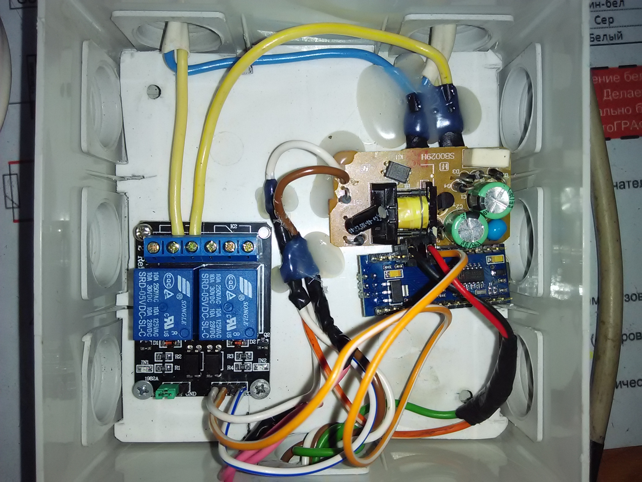

Топикстартер поднял тему автоматической тарировки, а также интересные решения предлагает Тарировка.ру
Я уже купил программируемый контроллер на Arduino чтобы управлять тарировочной станцией.
Встал вопрос выбора счетчика с импульсным выходом хотябы 40-60л/мин.

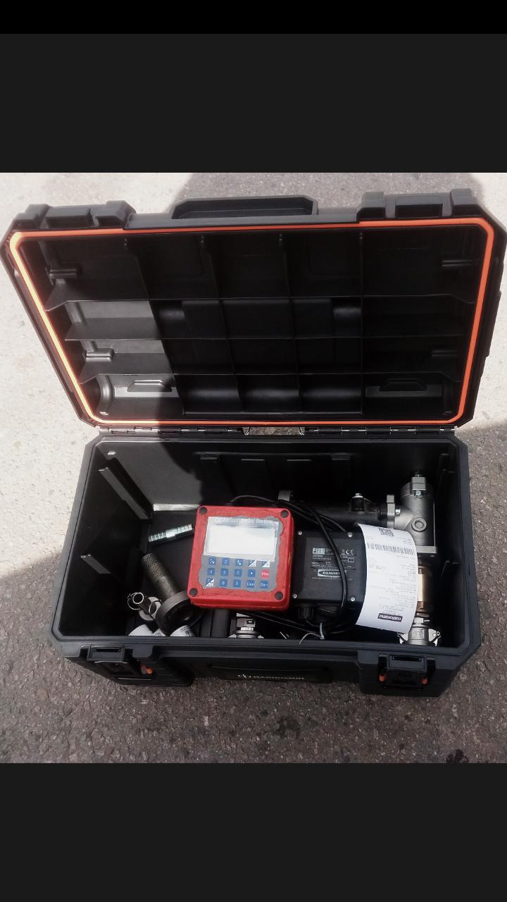

Недавно приобрели малыша. 12В.
https://www.dropbox.com/s/3nidhjvq2pvzrs4/IMAG0431.jpg[/img]
https://www.dropbox.com/s/zwzl8k2gz2hv3jz/IMAG0432.jpg
Кураж - монтаж

В выходные проливал две машины - отлично. Тихий, быстрый, удобный насос. К нему поставил родной счетчик Piusi K24.  Емкости - бочки, кубы клиента, соседние машины.
Кураж - монтаж

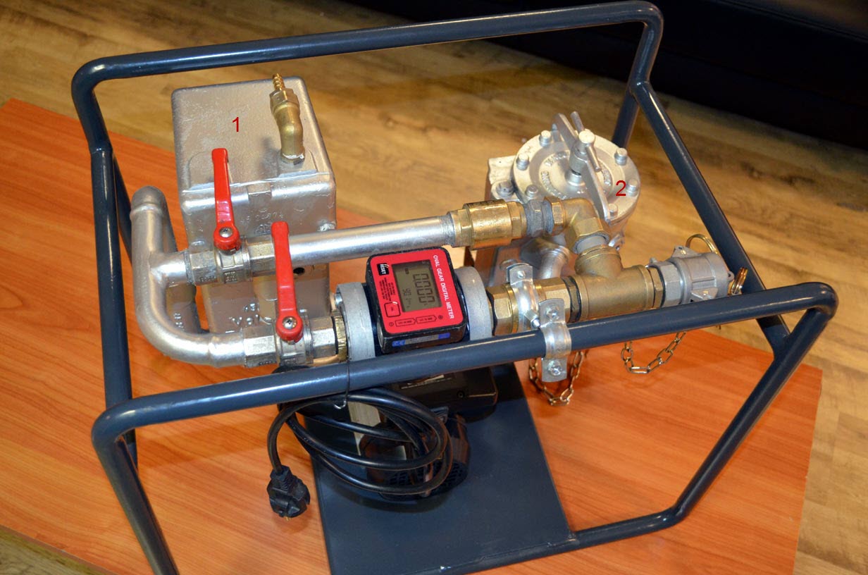

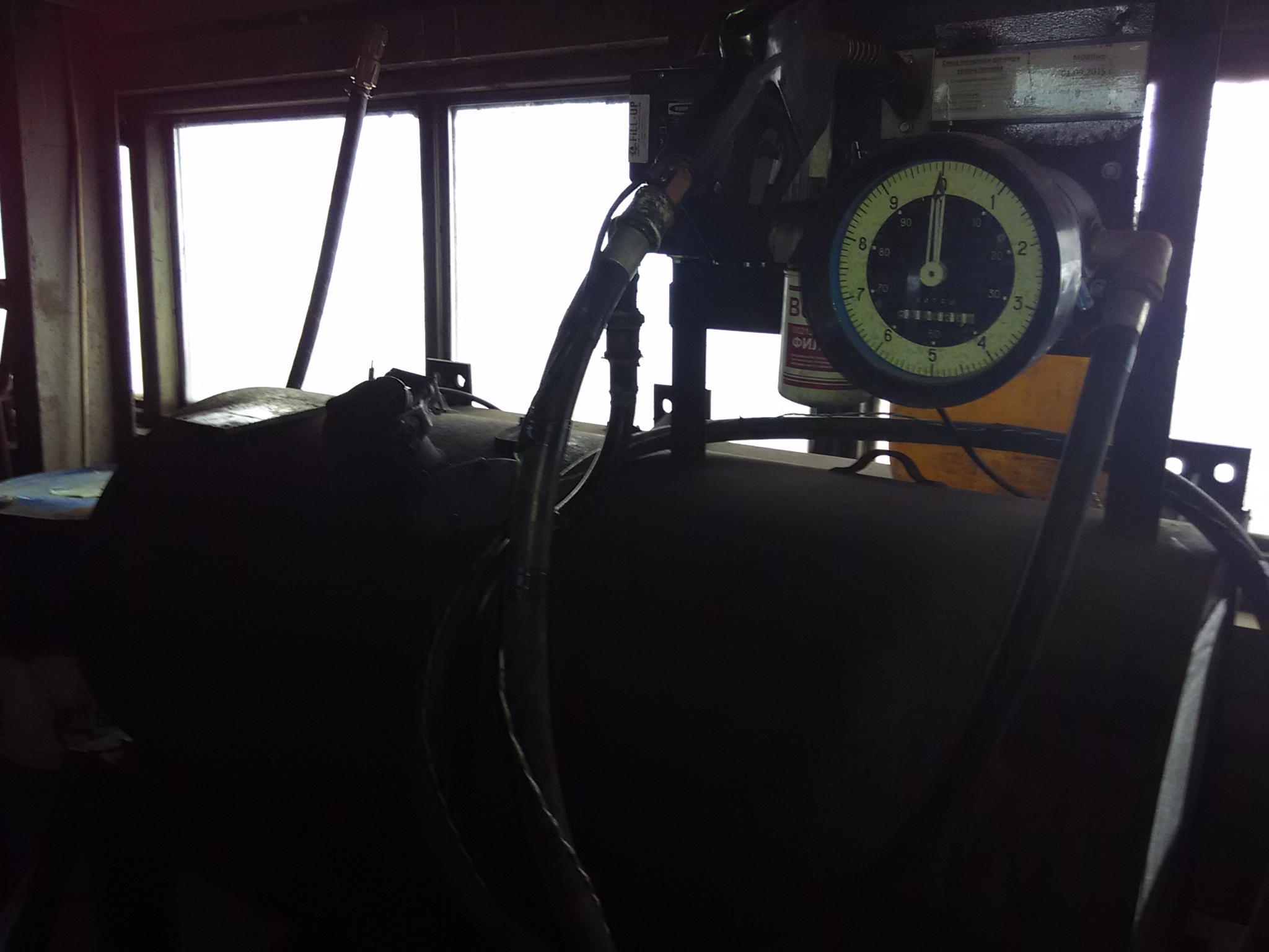

Счетчик: MGE-40 GESPASA http://www.economazs.ru/node/118
Насос: AG-46 GESPASA http://www.economazs.ru/node/67
и конечно М2Р-10-СШ.
А мобильным это всё становится вот так:
ООО "Е-хаус"
www.e-hs.ru

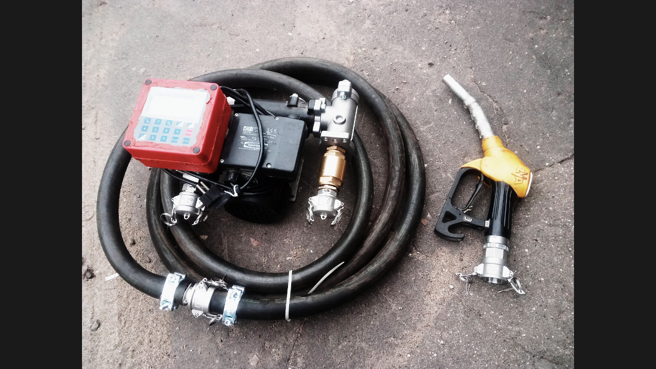

Приобретали Piusi Box Pro и счетчик K24. Счетчик устанавливали непосредственно на насосе. Брали на 12 вольт. Полет нормальный. Удобство в том, что все компактно, мобильно и легко перевозится в багажнике легковушки, без вони и грязи. Единственно, пришлось дорабатывать фильтр/замок, так как на малых уровнях топлива в баке начинал сосать воздух. Ну и в глубоких емкостях и баках шланг со временем давал о себе знать - изгибался. Летом один раз очень разогрелся (тарировали баки тепловозах). И один раз посадили аккумулятор на авто ))) От бензиновых тарировок пока успешно открещивались (отговариваем клиентов ставить на бензиновые авто ДУТ, ибо геморно). Но если все же придется, то спасет мерник.

2 часа назад сам ездил бак тарировал вот этим набором.
предистория такова: хороший клиент; первую машину на пробу поставили; завгар - молодец\гадинаушлый начал всё перещитывать и заподозрил в неточности; техподдержка 3 дня лечила - не помогло; монтажники на оборудование сваливают; поехал тарировать сам.
Итог: завгар доволен - 4 раза в мерник лили - чудо, блин, ДЕСЯТЬ хоть ты тресни! В баке стало всё "как надо". Проблема была в том (виновные сознались), что когда первый раз тарировали 450-ти литровый бак, в нем было всего 390 литров топлива. Находчивые монтажники\гады таким количеством топлива его и тарировали. Смех и грех.
Если воздух как-то сосёт - толку вообще не будет. Что значит "в принципе". Заставляю монтажников тарировать счётчик перед каждой установкой - это совет. А на заправке из пистолета когда льётся, не пенится?
gps-sar wrote:
Как-то не очень "вяжется"...  Насос имеет производительность 50л/мин, а счетчик расчитан на 2-40л/мин
Ссылки с не совсем удачного сайта, покупал не там. 50 литров он не качает.
Там где покупал, когда покупал, попался, чрезвычайно "прошаренный по теме сосания\считания", человек. Убедил в том, что так будет работать. Мы поверили. Не пожалел ещё. Почти год уже пользуемся  -проблем нет. Волей судьбы сегодня опять сам убедился в работоспособности набора.
Мы же русские - на заборе тоже много чего написано.

Готовые станции
Для себя до оснастили датчиком давления для автоматической остановки двигателя при закрытии крана на раздаточном пистолете и регулируемыми по высоте ножками
Датчик давления на фото, слева под счетчиком прозрачная колба с белым проводом

я использую
насос http://minizapravka.ru/p157626-nasos-dl … pliva.html
счетчик http://minizapravka.ru/p275098-schetchi … pliva.html
пистолет http://minizapravka.ru/p813857-self-3000-manual.html
донный фильтр http://minizapravka.ru/p2241721-donnyj- … filtr.html
адаптер для фильтров проточных http://minizapravka.ru/p243278-adapter- … ltrov.html
и сам фильтр http://minizapravka.ru/p243279-toplivnyj-filtr-cim.html
что бы счетчик не считал воздух я поставил 2 фильтра проточных до насоса и после счетчика , проходимость вспененной солярки уменьшилась и счетчик показывает только соляру .
насос с байпасом , но очень хилым , у нас он развалился , там клапан состоит из солдатика пружины и чашки фиксирующей , сама чашка пластиковая. она то и лопнула. я заменил её металлической чашкой от солдатика прижима колодок газель. чашку чуть подточил надфилем и встала как влитая.
и еще , почитал ответы на форуме , многие пишут что ждут пока пена осядет при заливках в бак , я иду от обратного , я сливаю порциями из бака . С клиентом оговариваю что бак должен быть полный + канистра под горловину залить , сверлим прямо с топливом , вставляем датчик и тут же тарируем. если работают 2 человека , то один провода тянет и трекер ставит второй баком занимается. тарируем с помощью частотомера APPA iMeter3 расхождений с терминалом по частоте не замечено.
частотомер ставим парралельно выходу датчика через переходник , под все применяемые нами датчики заранее изготовленные , подсоединяем прямо возле бака , бегать ни куда не надо , тут же и частотомер и тут же насос и бак с датчиком , после тарировки снимаем переходник и напрямую соединяем датчик с терминалом , останется только опломбировать разъем. ))

Подскажите кто и как тарировал топливозаправщики, каким образом, с каким шагом, как работает, устраивает клиента или нет.

При переключение кранов, топливо либо подаётся в куб либо из его. В обоих случаях через счетчик.

GEO
+1 за аккуратность smile
http://geo-s.net/IMG_20111109_145001.jpg

Кто имел дело с механическим счетчиком piusi k33?   Тарирую по мернику-постоянно выдает погрешность 2-2,5 литра. Счетчик новый.  Насос использую погружной китайский (предполагаю что большая погрешность из-за него).  Какие компоненты по минимуму необходимы (насос, фильтры..) что бы дать счетчику ума?
Оборудование для тарировки
(edited by gpsvl 20/01/2014 02:10:59)
Re: Оборудование для тарировки
Такая погрешность на какой объем? У данного счетчика по ТТХ погрешность 1%, Если Вы качнете литров 250-300, то 2-2,5л - в предалах норм. Хотя это, конечно, не есть хорошо, при условии верной калибровки счетчика перед тарировкой.
Главный враг точности - это воздух(пена) в системе, а так же засорение счетчика. Основные способы избавиться - фильтр на выходе из насоса и отсечение вариантов хапнуть воздух системой. Так же насос должен давить литров 40-60 в мин., причем поток при тарировке должен быть постоянным, и таким же как при калибровке счетчика. Калибровку счетчика лучше производить именно тем топливом и при той температуре, какие будут непосредственно при проливке бака.

Погрешность на 10 литров. По мернику 10, по счетчику 7,5-8 и так постоянно. Воздуха в системе по идее нет, оба шланга короткие, сначала проливаю вхолостую 1-2 литра, потом лью в мерник. Счетчик врядли забит-он новый. Насос выдает где-то 40 л. в минуту. Может быть такая погрешность из за насоса или это брак счетчика?
Насос качает, а счётчик считает) Логично ? Если насос воздух не сосёт, то и не смотрите на него косо ... Вы купили счётчик с калибровочным механизмом и в связи с этим его скорее всего не калибруют на заводе, откалибруйте и наслаждайтесь работой wink
(edited by keepitreal85 21/01/2014 09:04:49)
Там калибровочный винт-регулирует в пределах 500 грамм. Так что наслаждаться работой не получается smile Подытожу-если насос воздух не сосет и калибровочный механизм не помогает, то счетчик под замену?

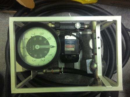

Бензовозег. Просто и удобно smile
Удобно - Да. Просто - очень спорно... smile
Да и с удобно.... спорно. Основной плюс - проходимо. С такой штукой в любую глушь на тарировку.
Доброго времени суток, господа!
Как Вы смотрите, если подружить такой насос http://www.personalazs.ru/shop/?dir=1&pid=7/
и такой счётчик http://edelves86.ru/products/1839180
Будет ли толк?
Будет. Не забудьте поставить фильтр и обратный клапан.

Мы особо не выдумывали, а приобрели вот такой комплект
и дооборудовали его  счетчиком K24.

Дмитрий Л wrote:
... Да и бокс этот лучше использовать не как основной для повседневной работы, а для удаленных "командировочных" работ и т.п.
Смотрел я на него. Бокс показался слабым.
Как вариант можно металлический от щитка распределительного. Взвесил пришедший насос, счётчик, фильтр... - не так уж и мало. Полагаю лишние 2 кг не решат ничего. Посмотрим...
Нормальный бокс, живой, ни сколов на нем даже, уже третий или четвертый год у нас.

108
TransKontrol wrote:
и в хвост и в гриву, как говорится, живые оба. На самолете с ними летали, одним даже топливозаправщик тарировали, думали  там его и похороним, однако отработал. Сейчас в резерве, т.к. с еврокубами гоняем к клиентам.

А что это у Вас под цифрой 1 ? smile)
127
Сепаратор воздуха

Народ, так по первым коммам насчет автоматической тарировки никто ничего не изобрел???
Видел комментарий по поводу ардуино, но дальше тишина...
Хотя б заливка автоматом....начальство считает, что мы плохо загружены, теперь на бак в 400л 80 точек по 5 л)))....таблица тарировки и график просто жесть))
129

Лично я считаю это извращением, ибо после заливки очередной порции должно пройти время чтоб "устаканились" показания датчика.

BoCbMouK
Делаем сейчас такой девайс. Как будет готово - дам знать.
Сроки пока не определены...

Имеется такой девайс. Работаю уже около года. полет идеальный.
Выглядит следующим образом-
1-топливная колонка Tokheim (переделанная под собственные требования- общается с компом посредством Bluetooth и специальной проги названной Nalivalka )
2-скрипт написанный прогерами Mapon отслеживающий что творится с DUT и после сохраняющий это в текстовой файл.( есть возможность выбора дозы и времени успокоения.
т.е. срипт сам стартует nalivalkа-наливается заданная порция- успокоение -фиксация-новый старт nalivalka /
Как будет возможность если интересно выложу видео.
п.с. Ах да. вся засада что мы только с технотоном работаем)))))))))

это само собой разумеется, поэтому это и нужно реализовать программно....например через тотже ардуино....чтоб программа через определенные промежутки времени включала насос...
Вообщем заказал из китая ардуино и расходомер, попробую что-нить соорудить)))

DmitriyCh wrote:
Ребят если сделаете готовое решение, пишите в ЛС. Очень заинтересованы в такой штуке
в общем, сложного ничего нет. у нас есть такое решение уже сейчас. подключаете Naviset к расходомеру с импульсным выходом, и он сам включает насос и заполняет таблицу тарировки. естественно, оператор должен следить, чтобы в насос не попадал воздух - т.е. чтобы заборный

собрал тут девайс для бензина:
Кураж - монтаж
142
а что за счетчик с насосом, озвучьте модели плиз.
www.navsysural.ru
143
Симпатичный девай получился!!
144
счетчик - ДД 25 ( родной брат ППО, только поменьше чуть-чуть)
насос Piusi EX50
Кураж - монтаж

сами для себя собираем тарировочные станции наподобии  того что на фото выше, только используем насосы benza  и счетчики ППО. в конструкции приведенной выше необходимо дополнить фильтром грубой очистки (колбой вниз) и тонкой очистки поставить так же вниз. просто фильтра в этом случае служить дольше будут.
на фото место под фильтр тонкой очистки есть , а сам фильтр еще не установлен

Вообщем собрал небольшой девайс))...работает)
Что понадобилось:
Ардуино нано
Реле под ардуино (цифровое, управляемое)
Старый зарядник
Расходомер с импульсным выходом
  • Оборудование для тарировки
151
(edited by BoCbMouK 13/11/2014 11:56:25)
Теперь и по 5л не страшна тарировка))
P.S.
Наш "переносной" комплекс..))

Можно поподробней про устройство?
1. Какой расходомер используете?
2. Какую-то развязку при подключении импульсного выхода расходомера к входу ардуины делали?
3. Каким образом девайс работает? Полностью автоматически?
155
(edited by BoCbMouK 17/11/2014 11:55:31)
1. Расходомер обычный китайский http://www.aliexpress.com/item/Full-Cop … 31136.html (брать что-то более дорогое для работы на средства из собственного кармана я не готов))..)
2. Никакой развязки нет, импульсный выход с расходомера(выдает не больше 5В, но и питается расходомер от зарядника с выходом 5В) на прямую  цифровой вход ардуино, развязана диодом только масса между ардуино и AC\DC (но это так на всякий случай).
3. Заливка происходит автоматически (ардуино вкл., выкл. насос), все необходимые настройки перед этим в скрипте заливаются в ардуино (кол-во импульсов на нужный литраж заливки, промежутки времени между заправками). Больше ничего автоматически не делается, после данные тарировки смотрю и забиваю ручками))....
Впринципе такой девайс не нужен, если тарируется бак правильной формы, большими порциями топлива ( у нас обычно по 50л), на бак 350л уходит минут 20.....а вот на тарировку по 5л уходит часа 1.5-2....тут сам бог велел автоматизировать сей процесс))

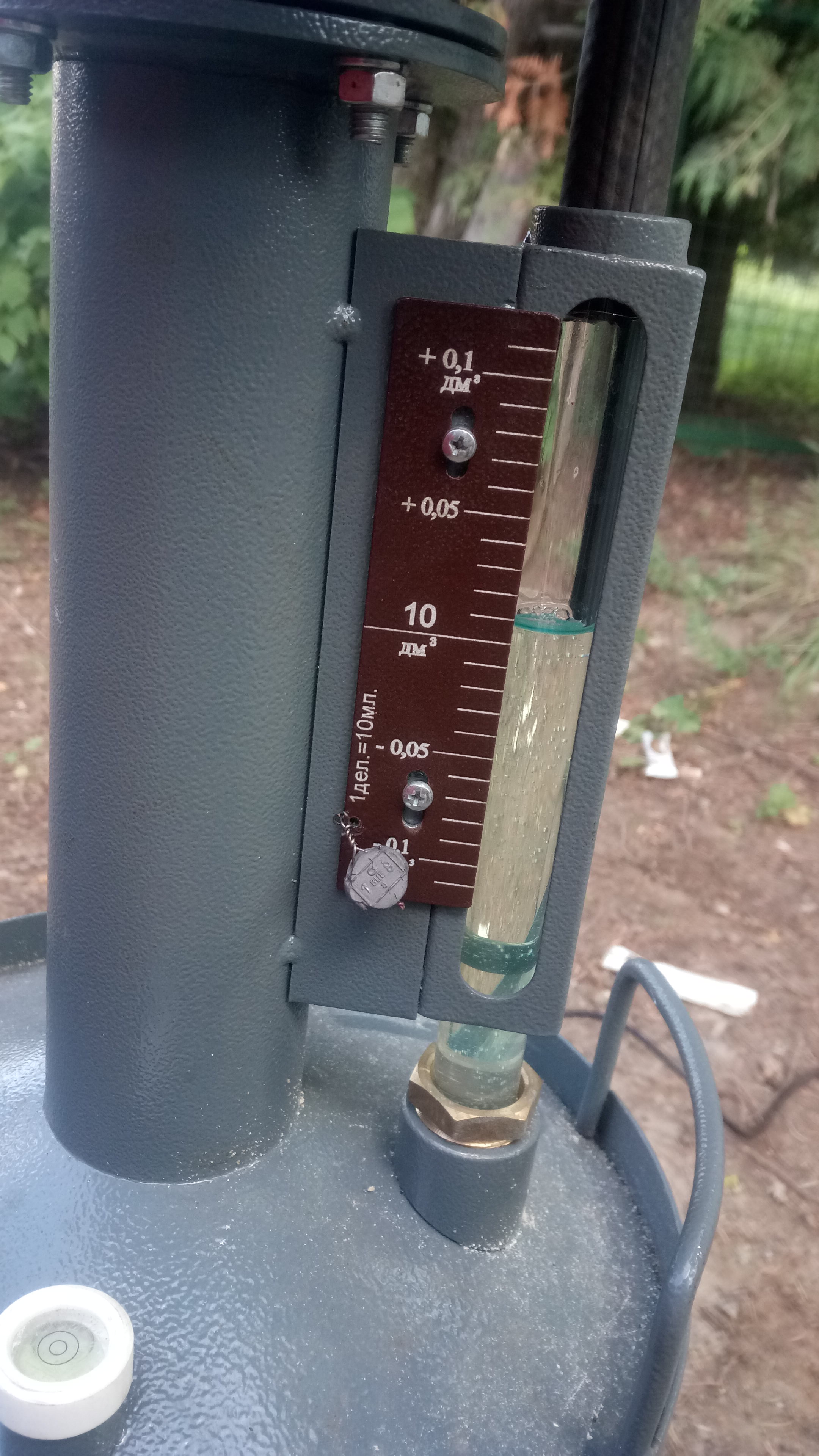

Собрал себе станцию на базе пиуси пантеры 72,  с обратным клапаном и счётчиком petrol ogm 25q, с функцией отсечки насоса по заданному литражу справляется, не нужно сидеть на кнопке в ожидании цифр на счетчике для отключения насоса... Шланги взял на выход семперит  топливные, на вход в рг-трейде со стальным армированием, чтобы не сдавливало на всасывании...пистолет дорогой тоже с Азс Газпрома кем то увезенный :-))), на насосе фильтр пиуси линейный, и все соединения на камлоках которые в насос закрученные на анаэробных герметик...
Плюс шланги и насос со счётчиком закрываются заглушками от камлоков и нет проблем с вытекающими остатками соляры со шлангов и насоса... Для насоса взял кейс в кастораме  Magnusson из отличного не хрупкого пластика, от израильских кетер которые для касторами делают кейсы... А для хранения и перевозки шлангов купил бочку на 48 литров со съёмной крышкой...в итоге все отлично можно перевозить в салоне легкового авто, не боясь что остатки соляры потекут и будет вонять....
В сумме вышло около 50 тыров... Плюс минус, но собранным насосом доволен...
По точности счётчика при первом проливе на мернике после сборки всего, вот фото что вышло...

Интересно! Фото можете сделать?

[ZLOY]GLB  Приветствую.  Очень понравились соединения кам лок под шланги 25. Поделитесь пожалуйста, как называются и где покупали...
Конечно. На что именно?
Так и называются, камлок... Возможно где то и дешевле есть, но я по Москве при быстром поиске дешевле не видел, производство хз наверное Китай...
Покупал в конторе кирелис в Люберцах, это огромный склад по продаже расходников разных производственных, кстати там у них ещё хорошие силовые хомуты есть  для крепления шлангов на камлоки... Камлоки я сначала брал из нержавейки, потом заглушки вроде из алюминия докупил...сначала хотел шланги сами в себя для перевозки застегивать, но потом пришёл к выводу что удобнее заглушки купить... Самое ценное что остатки топлива не вытекают теперь со шлангов и они герметичный...
Единственный минус как мне показалось, кольца в камлоках от соляры разбухают, Тк пару колец закусило с разрывом при соединениях, заменил на кольца которые у них отдельно продаются и проблем никаких не имел.
Тк в камлоках кольца прокладки идут как бы не из силикона, прозрачные ...
А те что купил им цена копейки 10-15 рублей  и вот их характеристики
уплотнительное прямоугольного сечения для камлока – материал NBR (нитрил бутадиен каучук – соответствует ГОСТ 7338-90 для прокладок из пластины резиновой листовой типа I.)
Обладает хорошей устойчивостью к:
алифатическим углеводородам (пропан, бутан, бензины)
минеральным маслам и пластичным смазкам на их основе
трудно воспламеняющейся гидравлической жидкости
бензину, дизельному топливу и мазуту
животному и растительному маслу
горячей воде
Возможно мне просто не повезло, но на данный момент я бы посоветовал эти кольца лучше заменить, в принципе можно и эксперимент провести , замочив родную прокладку от камлоках в солярке и через недельку замерив изменения толщины...
https://www.kirelis.ru/catalog/kamloky-perehodniki/
Камлоки из алюминия которые с замком в принципе на 20-25мм наших размеров 3/4 -1 дюйм стоят в среднем 150-200 рублей...  Нержавейка дороже...

yurimasterk wrote:
Здравствуйте...
По конструктиву делюсь информацией. Нежелательно использовать пистолет.
Так же не вижу чем управляете для включения и отключения насоса.
Делюсь последними изысканиями на этом поприще:
Уважаемые коллеги. В процессе изучения механизмов газоотделения нами был получен незабываемый опыт, в виду которого решил поделиться с Вами , так как это очень важная информация для тех, кто занимается тарированием топливных баков. В процессе изучения работы различных электрических насосов было выявлено, что все они формируют вспенивание в той или иной степени. Особенно это выражено если некачественный шланг на входе с перегибами. Так же на процесс вспенивания очень влияет использование топливного пистолета с отсечкой, и любые механизмы подцеживания. При холостой работе насоса , если заблокирован выходной шланг топливным пистолетом, совокупный объем топлива может увеличиться на 20%!!!!. Это естественно влияет на точность тарирования баков. Поэтому если вы калибруете или поверяете счетчик, не цедите в мерник, берите мерник с пеногасителем, или лейте в ведро а потом в обычный мерник. Так же нельзя использовать счетчики с механическими циферблатами, так как их нельзя калибровать своими силами и они всегда считают пену плюсом. Несмотря что насосы в обычном режиме дают пену, вопрос закрывается тем, что мы просто калибруем счетчик с учетом той пены которую дает насос. Именно за счет этого мы все равно имеем точный налив. В виду этого очень важна возможность налива дозы по клавиатуре, что бы процесс тарирования или калибровки исключал появление излишней пены из за нарушения процесса тарирования.
Про пену согласен, и про то что нельзя на пистолете чужая канал выдачи, ловить нужные красивые лит-ры для тарировочной таблицы, при отсечках только пистолетом , да, будет пена, да и насос выключать каждый раз неудобно,
но пистолет все таки нужен, хотя бы чтобы в процессе снимания шланга с высоты , из шланга не потекли остатки топлива, а то есть риск окатить рядом стоящих, в том числе и клиента... Можно конешно вместо пистолета кран поставить чуть ли не водопроводный, но опять же есть ещё полезный момент по автоотсечке пистолета, которая позволяет избежать родившегося топлива из переполненного топливного бака...
По управлению насосом - отсечка насоса выполняется самим счётчиком, питание от насоса в виде вилки для розетки отсутствует, насос берет питание со счётчика...  И именно счётчик позволяет отключить насос по мере достижения нужного количества литров.... Мерник на проверке выше был с пеноотстойником... Понятно что это конкурентная продукция, но для выездов этот вариант очень удобен и компактен,и довольно бюджетен, и на удивление по точности ни один счётчик пиуси не сравнится... Хотя насосы пиуси не спорю  , делает хорошие...
Так то смотрю, большинство контор станции собирают сами или берут готовые китайские или пиуси киты... А работать в итоге с ними не совсем комфортно, я же когда собирал, учесть пытался для себя максимум моментов которые сделали бы работу приятной и удобной...единственное в счетчике  ogm25 q smart , не хватает функции как у вас проливов по заданному литражу через определённый промежуток времени...
