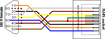

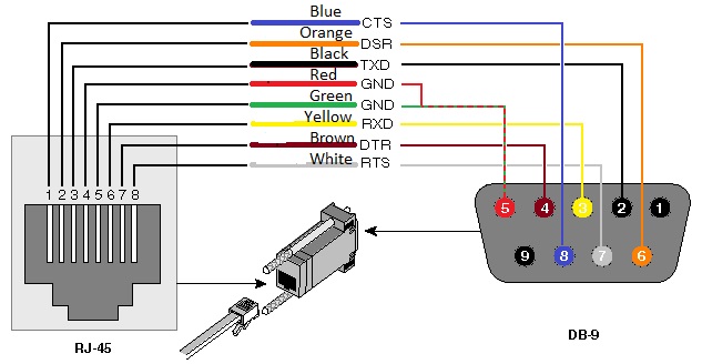

Друзья!
Оригинального кабеля для FM4100 нет.
Помогите с распиновкой!
Что нашел в инете-не то.
  • Teltonika FM4100

k.v.a. wrote:
Друзья!
Держи,тут всё описано
Attachment icon Распиновка кабеля для конфигурирования FM4100, FM4200.7z 487.11 kb, 700 downloads since 2018-03-28

Athom!
Огромное спасибо.
Нашел аж 4 разновидности распайки-не одна не подошла.
