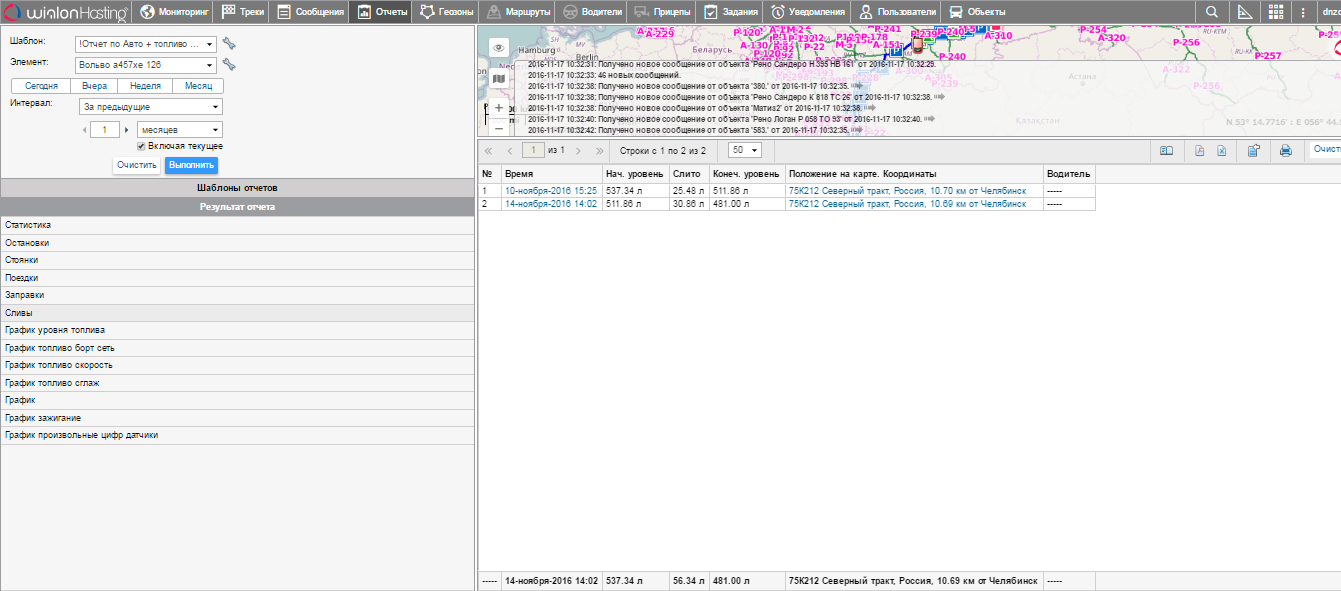

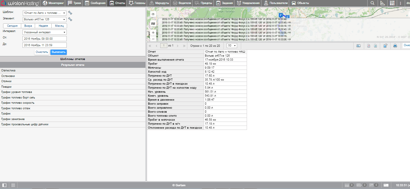

Коллеги, сталкивался ли кто-нибудь с ситуацией, когда в отчётах фигурируют сливы, которых на самом деле не было?
Вот что выдаёт отчёт:
А был ли слив? Призрачные/ложные сливы топлива. Ищем правду
В то же время на графике мы ничего подобного не наблюдаем:
Так же, как и в сообщениях от объекта:
Саппорт пока ничего внятного не предложил. Клиент волнуется.

А при чём здесь температура? Мне просто непонятно как Виалон интерпретирует данные, что они отображаются в виде сливов. В сообщениях-то нет информации о значительном изменении уровня.

Исходя из ёмкости бака в 830 литров и градации ДУТа на 1024 деления, получаем:
830/1024=0,81 на литр
Следовательно слив в 61 литр должен был отобразиться падением показателя dut_lvl по крайней мере на:
61/0,81=75 единиц
В сообщениях этого нет. Значение dut_lvl снизилось на 6-7 единиц.

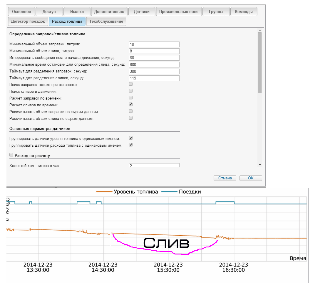

Здравствуйте! Подскажите пожалуйста как лучше настроить задание по сливам и заправкам, чтобы оно срабатывало верно и с наименьшим отставанием по времени от реального события по сливу или заправке в ТС.
Тестировал несколько вариантов по 15мин, 30мин, 45мин, 1час с сдвигами 5мин, 10мин, 15мин, 20мин. Все безуспешно, задание постоянно дублирует заправку/слив, либо срезает.

У меня возникла идея, как можно сделать не Задание, а Уведомление. Даже не обязательно, чтобы это было конкретно по топливу. Просто сделать уведомление по изменению показаний датчика, почти как дискретный датчик но с дополнительными параметрами:
- настройка по минимальному изменению показаний датчика, единицы
- продолжительность изменения, секунды
- состояние обьекта, парковка или в движении

Задание и будет дублировать заправки/сливы, точнее отчет по ним, по сути это выполненный отчет за заданный интервал.
Конкретных рекомендаций здесь быть не может, изучайте принцип работы ТС, интервалы изменений кривой на графике и подбирайте оптимальный вариант для конкретного ТС, однако и это не гарантирует, что срезов не будет, объект за один день может заправиться в одно время а в другой  - в другое, задание выполниться, но после него например уровень увеличиться еще и как итог - заправка разрезана

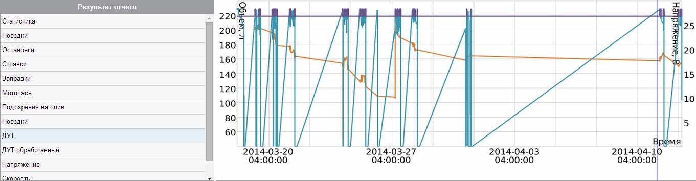

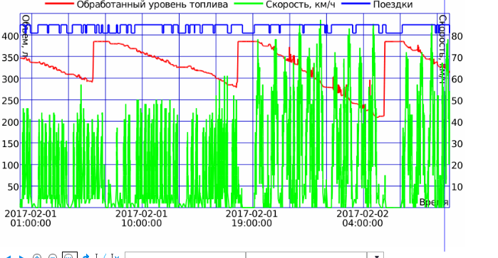

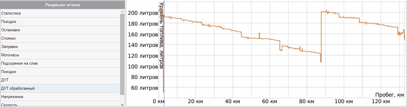

Нашел у себя аналогичный случай:
типа слив...
график
данные с прибора
Если запрашивать отчет за одни сутки, за 03.04 - то слива нет...
А если брать за чуть больший период, то картинки приложены...
С питанием проблем нет, с антеннами тоже.
Re: А был ли слив? Призрачные/ложные сливы топлива. Ищем правду
много раз такое было, все ссылки только или на то что движения не было, или не попали данные в данный промежуток и т.д.

Машина тягач Nissan Diesel а766ее приехала в 2 ночи в сокочь в 02-43 отключил зажигание было 266 литров, в 07-37 включил и было показано слито 14 литров стало 252. но как слив он не показал а вот по графику видно !тронулся в 08-02 ! че подскажите ?
вот этот график
Попробуйте изменить метод расчета расхода на по времени или включить в интервал отчета предыдущую поездку
У всякого перепада топлива есть свой причины. Просто так выделенные Вами на графике ступеньки не появятся. Очень полезно знать причину уменьшения уровня топлива.
Если причину Вы сливом не считаете, присылайте доступы на support@gurtam.com посмотрим на все данные, попробуем Вам помочь

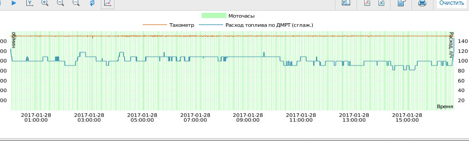

Коллеги, аналогичная ситуация.
Появляются призрачные сливы + не отображается расход топлива по ДУТ в моточасах.
Пример следующий: Имеется двух-баковый камаз с верхним оборудованием(кран).
Проблема №1
Если строить отчет с 31.07.2013 00:00 по 31.07.2013 23:59, то виалон сообщает о двух сливах топлива: 1) 10:47 2) 15:03
Есть строить отчет с 31.07.2013 09:00 по 31.07.2013 11:00, то слива нет.
Есть строить отчет с 31.07.2013 15:00 по 31.07.2013 16:00, то слива нет.
Проблема №2
При постройке отчета не отображается расход топлива по ДУТ в моточасах, грешим на то что техника стоит на месте и не двигается, но не понимаем ньюансов.
Так же есть Амкодор, который настроен идентично нашему камазу, в тракторе все работает как по часам.
Может кто то уже сталкивался с подобным?
Доступ к технике, графики и скриншоты могу выслать по почте, дабы не плодить одинаковые картинки.
Резюмируя все вышеуказанное - как привязать расход топлива по ДУТ к моточасам, если техника стоит на месте? Получается что ТС например бурит, тратит топливо, в рисуется как слив.
Заранее спасибо за помощь.

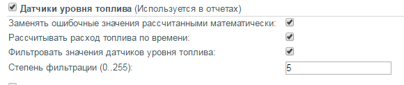

1. возможно ваши интервалы в отдельности не затрагивают всего слива, попробуйте их расширить
2. нужно смотреть что выбрано в качестве счетчика моточасов и действительно ли выдают он верные интервалы, + есть ли на них расход
общая рекомендация: использовать расчет по времени и выставить реальную норму по расходу на холостом ходу
Да, для подробного анализа можете дать доступ сюда или в личку.

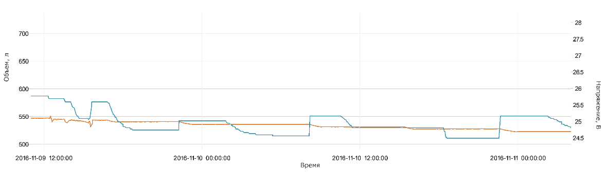

new
1.ый скрин чуть малоинформативен. покажите топливо до поездки. Вернулось или нет на свой уровень
2.ый подсказка с  напряжением. Заметили что просело напряжение и топливо. Это не слив. И дут скорее всего у вас аналог. Проверьте подключение. Такого не должно быть.
Да. И у всех заказчиков) всегда авто под камерами)

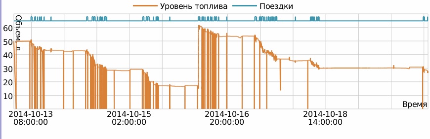

Доброго времени суток всем!
Очередной вопрос по анализу уровня топлива. Имеется такой график:
ДУТ частотник. Стоит на МАЗе с Реношным двигателем (сзади 2-а моста). Первая поездка после установки по стандартному маршруту, водителю надо показать тот же расход топлива, что и до установки. Сливает как видите через обратку, но "по-глупому", хоть и по 10 л 6 раз. Все бы ничего, но не сходится расход на здоровенной машинке, если посмотреть расход без сливов, то груженый он шел с расходом 28.5л/100км, пустой вообще 21,5 л/100км.  Если взять в расчет сливы, то груженый 47л/100, пустой 32л/100км. Особенностью 500 л Мазовского бака было замечено, что если воткнуть ДУТ между двумя перегородками в центре бака, то топливо при езде не калышится вообще (+-2 л максимум). Вопрос к форумчанам, может я ошибаюсь на счет сливов, ведь показания "сделанные" водилой, прям как в бумажке по эксплуатации.
А если в отчете "исключить слив из расхода топлива"?
Исключил. Действительно я не правильно прикинул. Груженый 31л/100 км, пустой 25л/100км получилось. Но все равно больно экономичный Маз получился, ладненько со "своими старыми" водителями еще пообщаюсь, может так оно и есть..
Дут частотник, дренажка не должна быть забита. Да и по графику похоже на неисправность дута, правильно ли я мыслю? smile
П.С. Второй заправки во время движения которая, на самом деле не было. Автомобиль газель, человек в конце рабочего дня подъехал, бак был практически пустой (сам заглядывал), хотя по показаниям он полон.

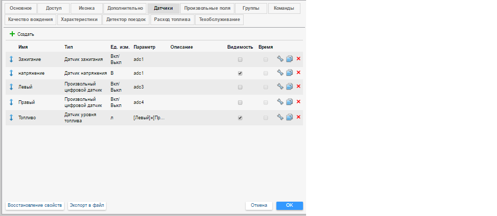

Прошу прощения, если была такая тема, но не нашел..
В связи с частыми разрядками АКБ на авто некоторых клиентов, в отчетах показываются ложные заправки и сливы. Т.е. при разрядке АКБ ДУТ показывает "ноль", а при появлении питания в бортовой сети автомобиля, ДУТ восстанавливает действительное значение уровня топлива. Таким образом, система "рисует" сливы при снятии напряжения, а при его появлении - заправки. Как бороться с этими ложными заправками и сливами. Что то поигрался с валидацией по напряжению бортовой сети, но результат не впечатляет. Думаю, как-то надо бы "замораживать" показания ДУТ при пропадании напряжения в сети.. Но как?
www.dealline.ru
Дмитрий Ларионов
меня тоже не впечатляет валидация, но если поставить минимальное значение 0,1 то все прекрасно. все нули отсеиваются

Стоит телтоника fm1100 + аналоговый датчик топлива. Заправки показывает с + 1 литрой а вот сливы в -5 литров, как нормально откоректировать значение сливов?
емкость общая бака какая?
емкость 62 литры
(edited by SanderAMC 01/04/2014 12:52:12)
Какой датчик стоит, модель?
Если можно, график с отключенной фильтрацией дайте, от времени.

Установили ДУТ на Краз, он выдает такие странные сливы. Пытались менять оборудование, что блок (Galileo 2.8), что ДУТ (аналоговый был, поставили цифровой автосенсор через преобразователь интерфеса) - все осталось, может кто сможет подсказать причину сливов?
  • А был ли слив? Призрачные/ложные сливы топлива. Ищем правду
Вот скрин с километражом
94
вы напряжение на графике покажите.
95
А в график добавьте еще одну кривую: напряжение АКБ. Очень похоже на те случаи, когда клемму с АКБ скидывают (или массу отключают, в зависимости от того, как вы подключали питание). Если так, то по аналогичным проблемам есть соответствующая тема с просьбой/предложением к Гуртам.
www.dealline.ru
Дмитрий Ларионов

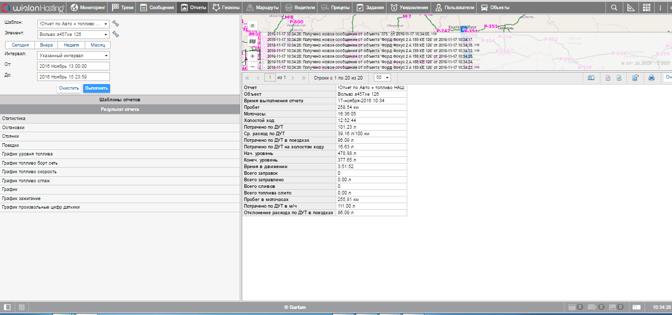

Доброго времени суток, коллеги!
Решил не открывать новую тему, т.к. проблема та-же. При выключенном зажигании от штатного датчика приходит 0. Валидация по зажиганию помогает, но часто в момент включения зажигания сообщение об этом приходит, но значение датчика ещё 0-2 (нормальное значение не менее 5).
По рекомендации http://docs.gurtam.com/ru/hosting/cms/u … nsors/calc выставил минимальное значение Х=4. Не помогло: на графике те-же выбросы, т.е. фильтр по минимальному значению не отрабатывает. Что ещё я забыл настроить?
97
в таблице тарировки уберите значения с x меньше 4 и заного генерируйте таблицу расчета и установите еще раз минимальное значение x
Напряжение показано голубой линией на первом графике.
101
Дмитрий Л wrote:
Да, массу отключают, напряжение на первом графике, валидатор на ДУТ для него я включил. Тут меня интересует почему за стоянку топливо падает, а потом в течении даже поездки возрастает, чего быть совсем не должно.
Отбой с моим вопросом. Всё верно работает, просто я график необработанный смотрел. На обработанном чистая картинка.
Скорее всего температура.
(Посмотрите график температуры от датчика).
Ну, и если есть возможность - поиграйтесь с температурной компенсацией

подскажите пожалуйста, почему когда делаешь отчет время слива одно а когда наводишь на место слива -другое

В таблице сливы на Про можно ведь начало и конец вывести?Судя по картинке,по прямым линиям,слив изза отсутсвия сообщений и наверно на скрине время окончания а в таблице время начала
Александр г.Уфа
111
да, про стоит, если не сложно подскажите где это находится

(edited by gravizapa 01/10/2014 10:51:41)
Свойства объекта - Расход топлива - галка "Рассчитывать расход топлива по времени",на хостинге так, на про вроде также. Должно ложный слив отсеять

Привет форумчани! Столкнулся с одной проблемой, и уже порядка 3 дней думаю, что и как ее решить! В общем суть такая: газелька Валдай 2012 года, на нее подключили DUT Technoton и Signal S2550! Так вот, при заводке у него происходит скачек напряжения порядка меньше 10В, что фиксируется DUT-ом, т.к. он перезагружается! Этот скачек длится не более секунды! Что посоветуете в этом случае, как убрать эти ложные показания? sad
P.S. скрин выложу сюда, может поможет!
Нужно работать не 12 часов, а головой!

115
Фишка в том, что в момент заводки, напряжение падает чуть ли до 7В буквально менее 1 сек, что в дальнейшем катастрофично для дута, т.к. дут перезагружается и начинает присылать данные с 0 до определенного уровня! И так постоянно, как убрать эту единственную секунду!
116
Сделайте валидатор по напряжению.....
117
Не поможет! Пробовал, если сделать по напряжению, допустим ниже 10 В не считать, то само напряжение буквально менее секунды падает ниже 10 и что тогда?! Никак, все равно отображает ложные сливы! hmm
118
Support, уберите нули в настройках (нижняя граница Х - выставьте 1), тогда исчезнут.

Скриншоты настройки датчика и таблицы в студию!
(edited by Alexby 24/10/2014 09:18:08)
Ded Vasil wrote:
И почему вы считаете, что это проблема ДУТА, а не терминала?

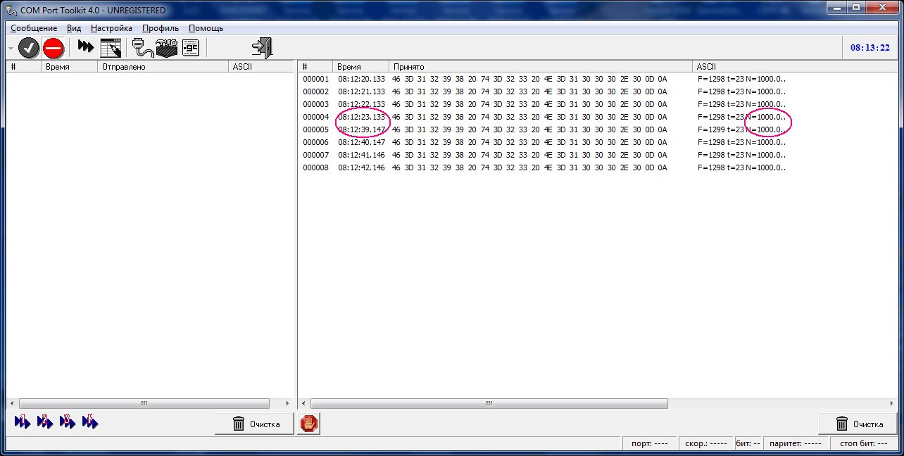

АналоговыеDUT-E A5/A10 по определению не имеют памяти. Поэтому после подачи питания плавно (за 3 секунды ) выходят на реальный уровень топлива.
Technoton, Belarus
124
(edited by Alexby 23/10/2014 10:23:57)
Цифро - аналоговый DUT-E AF ведет себя по-умному. Он помнит прошлый уровень и через  3 секунды после включения  выдает напряжение реального уровня.
Technoton, Belarus
125
(edited by Alexby 24/10/2014 09:30:42)
Цифровые DUT-E 232/485/CAN после включения через 3 секунды выдают сразу прошлое запомненное реальное значение уровня топлива в баке.
На картинке виден разрыв во времени когда питание отключил. И тот же выходной сигнал N=1000 сразу после начала работы DUT-E.
Так что провалов на ноль у цифровых DUT-E нет.

Доброго времени суток!
Не могу избавится от ложных сливов во время включения питания.
Некоторые скачки он фмльтрует, а некоторые почему то нет
130
создайте валидатор от напряжения питания (не равенство нулю). Уберите галочку "рассчитывать математически/по времени"
131
галочку убрал. не помогло.
Валидатор пытался сделать по напряжению, но вольтаж тоже странно показывает. не падает на 0

Скорее всего, программно эту проблему не решить. Сообщения идут достаточно адекватные (ага, только заниженные), и никакие другие параметры не смогут выступить валидатором "ложного" уровня топлива, т.к. также идут с адекватными значениями.
Смотрите, как на скриншоте: adc1 долго шло на уровне 2.5 В, причём машина двигалась с нормальными значениями всех параметров, а потом adc1 поднялся до 3.6 В. И ведь ничего, кроме adc1, не изменилось.
Как ни печально признавать, решение проблемы надо искать на "физическом" уровне.

Есть грузовик MAN. Делаю отчет с 6 декабря по 11 декабря, показывает 4 заправки: 27,57 л, 273 л, 279 л и 389 л. Диспетчер говорит мне,что заправить он должен был на 500, 300, 300 и 420 литров соответственно. По топливной карте она видит списание именно на те суммы которые и должны быть. Но, в настройках я выставляю галочку "Рассчитывать заправку по времени" и самая первая заправка неожиданно становится 479л, и последняя заправка 388 вместо 389. Две другие заправки остаются как были. Как это понимать? Кто врет: дут, виалон или водитель?
Напишите, пожалуйста, на support@gurtam.com с доступом   (с возможностью редактирования настроек) к объекту и отчету
Сможем проверить детальнее ситуцию и подробнее вам пояснить.
Как написал SanderAMC может влиять все. Если по Виалону - и фильтрация, и метод расчета (по времени или по пробегу), расчет запровок по сырым данным (объем заправки может быть больше), поиск заправок только на остановках и т.д.

Всем привет. Такой вопрос интересует:почему система показывает заправку в 26,78 литров, а когда ставишь галочку "Расчет заправок по времени " показывает 163 литра?
162
ответ в самом вопросе - то есть медленно но верно уровень поднимался. То ость относительно длительное время уровень поднимался. Не сразу
163
И как тогда быть? Оставлять эту галочку или нет? Везде написано, да и мне говорили что эта галочка для малоподвижных объектов, а у меня получается если убрать то, заправка не верная? Как быть?

Вот сегодня у меня данные о топливе идут в каждом сообщении с 00 часов до 8 утра а потом опять пропадают,, а вчера и позавчера их почти не было. Вчера появились только после заправки минут через 15. Что за фигня не понимаю.
171
Про оптим сказать не могу. Такое быть может, что не в каждом сообщении. Это к производителю за разъяснением
А если все банально и водила дут отключает?

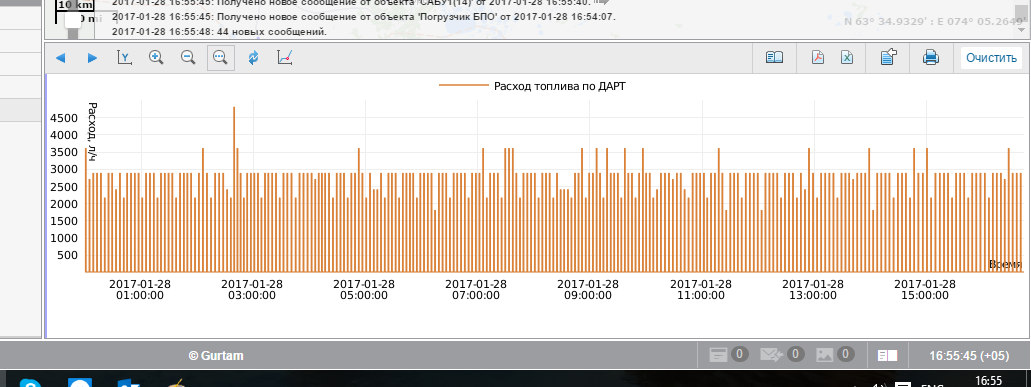

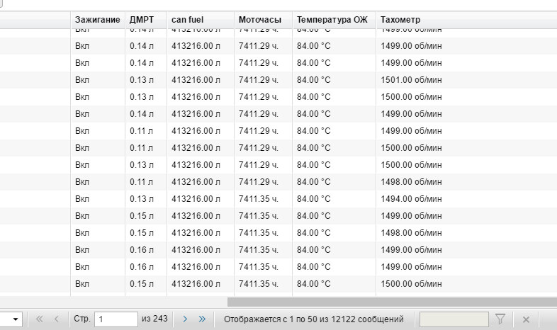

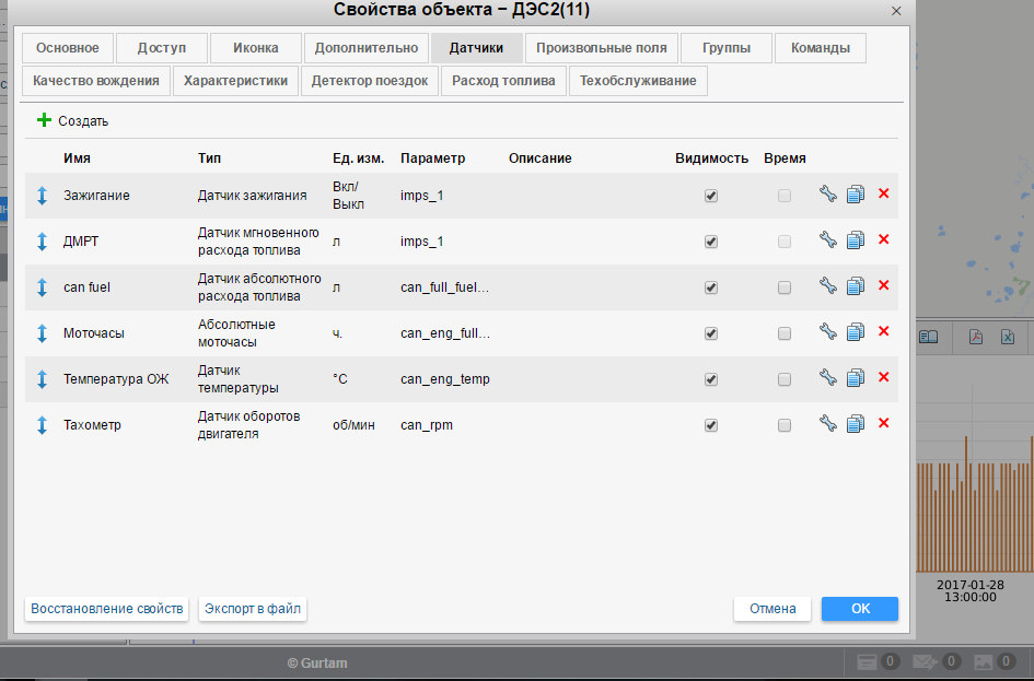

Всем привет! Проблема следующая, есть бетономиксер, т.е. малоподвижный. И в отчетах периодически как этот миксер стоит, регистрируется слив. Чтобы сливов не было, я временно поставил Таймаут для разделения сливов 119 секунд, и мин. объем слива 8 литров. Причем при преодолении этого порога в 119 секунд, например если ставишь 120 сек., показываются сливы. Со всякими настройками типо расчеты по времени ковырялся, пробовал, ничего не помогает. Скриншоты с графиками прикрепляю.
177
еще
178
и еще
179
У вас слив по времени стоит, а расход на холостом ходу 2 л/ч, насколько я вижу. Вот и регистрируется слив, поскольку график топлива явно завален свыше 2 л/ч.
А прочие таймауты принципиально влияние на детектирование здесь не оказывают.
180
Большое спасибо! с этим параметром столкнулись в первый раз, все показывает как нужно

Здравствуйте, уважаемые форумчане!
Впервые столкнулся с сигналом о сливе. Как определить, ложный он или действительный? (таких сигналов было три, привожу их все). Подскажите, на что обращать внимание? Смотрел на форуме схожые темы, но пока не вник... Прошу прощения, если вопрос покажется слишком простым и очевидным.
Слив №1
Слив №2
Слив №3
184
Уточняющие вопросы:
1. Объем бака. Слив судя по графику 10л, это бывает, как раз канистра. Но если бак большой, например 500л, то может быть просто погрешность ДУТа
2. Пропорции бака: длина/высота. На плоских баках ложных сливов больше.
3. Наложить график скорости и оборотов. Скорости, оборотов нет - вероятность слива больше.
4. График оборотов, скорости, объема в баке от начала до конца работы в этот день. Увидеть общую картину работы машины.
И будем смотреть.
185
Криминала не разглядел, считаю увиденное колебаниями топлива в баке.
186
1, 2. Бак не больше 100 литров, судя по модели автомобиля, (ГАЗ 3302)
бак №1 (70 литров, 820х383х243)
+ show spoiler
бак №2 (100 литров, 1170х383243)
+ show spoiler
3. График скорости по первому сливу (оборотов нет)
График скорости по второму сливу
График скорости по третьему сливу
4. Слив первый и второй были в один день. Вот графики:
Графики третьего слива
187
Во время движения (есть скорость) есть и "сливы"  и заправки. Видимо софт соединяет точки скорости при отсутствии данных.  После "слива" есть замедление расхода, возможно движение под уклон и снова вверх.
В общем 50\50 - надо наблюдать.  Презумпция невиновности.
Интересно было бы глянуть графики, привязанные к календарному времени без соединения точек.
188
Не вижу явного слива ни на одном из графиков. Повышенный расход сверх типового есть участками.
Либо естественный режим эксплуатации ТС, либо слив через обратку, малой скоростью.

Графики топлива угловатые, такое ощущение что периодически не приходят параметры ДУТа и программа соединяет прямой линией 2 крайние точки.
Еще такое бывает при неправильной валидации датчика топлива в программе.

доброго времени суток!
помогите решить проблему.
автомобиль Урал, с автокраном.
стоит расчет топлива по времени.
показывает ложные сливы и заправки, значения по графику периодически то падают в 0, то держаться на значении 1023, причем на 1023 значение может держаться несколько часов.
Подскажите какой можно поставить валидатор что бы отсеч лишние значения? или как еще можно решить проблему?

Если остальные показания как на представленном графике, валидатор не поможет.
Судя по графику, ДУТ гонит лажу. Либо неисправен, либо подключение некорректное. Смотреть питание и воду в баке, как минимум.
поддерживаю смотрите зависимость  от напряжения, если нет зависимости
то копайте дут, неисправен, неисправно питание, вода, окисление подключения, контакт предохранителя.

посмотрел напряжение, когда машина не работает топливо и напряжение в норме не скачет(терминал запитан на прямую от АКБ)
думаю что вода в баке скорей всего.
вот график напряжения и показания ДУТ за одно время.
P.S спасибо за помощь

Уважаемые Гуру Wialon, помогите разобраться новичку. У клиента  зафиксированно  повышение топлива на 30 л во время поездки в течении 10 мин, причем эта ситуация повторилась еще один раз те же 30л и те же 10 мин (первый раз в 11:40, второй в 16:40 сразу после заправки). Предположение было, что есть 2-ой бак, но как оказалось -нет.
Что это может быть?

47 просмотров и ни одной версии?????

Выложи еще сообщения график, относительно напряжения.

(edited by SAT 17/03/2016 14:34:10)
Не очень ясно, о каких 10 мин. вы говорите....
Версий масса ...
Например, в 12:00:
учитывая объем прибывшего топлива 25-30 литров , заправился из канистры чем угодно подешевле  (вплоть до печного топлива). Дальше обычный расход топлива до следующей заправки.... )
В этом масштабе не очень видно, в движении или на стоянке это происходит.

Заправка у Вас тоже какая-то невнятная: на графике топливо продолжает медленно нарастать уже после начала движения. Дренажные отверстия в датчике проверялись?

Всем откликнувшимся спасибо. Только, что буквально говорил с клиентом, оказалось, что в первом случае была заправка 30л, и таким образом получается, что он заправился и только после этого уровень топлива начал подыматься на эти 30 литров  (т .е.уже во время поездки), тоже самое и во втором случае, заправка по факту была 280 литров, а по графику видно , что 250 а 30 литров уже добавилось плавно после начала движения.
Что это может быть и как с этим бороться?

valeriy8110 возможно грязь в баке, или воздушные отверстия ДУТа забиты герметиком/грязью.
А в 10:10-10:20 что за скачок еще в 10л ?. Еще заправка?

есть вариант, что ДУТ инерционный - т.е. финальный уровень топлива появляется уже через некоторое время после начала движения. В хостинге для этого есть специальная опция - Таймаут для определения полного объема заправки (http://docs.gurtam.com/ru/hosting/cms/units/fuel), в прошке такую опцию не выделяли, поэтому отчасти можно попытаться добиться красоты "игнорированием сообщений после начала движения" (http://docs.gurtam.com/ru/pro/1401/manager/units/fuel), но последствия непредсказуемы.

Доброго времени всем!
Уже не первый раз обращаю внимание, что то не так с контролем топлива у меня.... Или я не правильно делаю, или где-то собака зарылась.
На скриншотах видно - в отчете за месяц зафиксированы сливы, выбираю по дням, сливов нет. Просматривая график топлива за месяц, так и не смог найти слив. Что не так? Как это объяснить? Автомобиль Вольво, два разного объема бака.
Второй момент, который вызывает недоумение у меня - как программа определяет слив? Что влияет на определение слива? Двигатель работал на стоянке, и тут вывалился слив. С какого перепугу не пойму. В реальности слива не было. Для чего существует параметр - Расчет сливов по времени? Чтобы техника которая топчется на месте считала расход а не слив. Так? То есть грузовики, которые ездят по трассам, и в ожидании груза стоят на стоянках под этот параметр не попадают так?
А так же до сих пор не понятен мне факт определения начала заправки. Точка берется произвольная...

VladWialon
График топлива можно за время фиксации слива с напряжением например? Или доступ тестовый в лс
Баки у вас сообщаются или разные? Суммируются в таблице датчиков или нет?
По поводу галки "по времени" https://docs.s-watcher.com/ru/hosting/faq/ … onitoring1

Про эту галку я читал. И сделал вывод, что для грузовиков это не нужно. Но как быть если грузовик на стоянке потребляет топливо? Греется водитель к примеру. За пару дней такой стоянки вываливается слив. Если поставить галку, то расход между поездками не работает. Средний расход на 100км в таком случае возрастает.

Может поможет увеличение параметра "расход на холостом ходу"?
На графике один из сливов. Видно, что бортсеть менялась. Автомобиль стоял на месте, грелся.
Баки сообщающиеся, датчики суммируются. Хотелось бы Вашей перепроверки моей настройки с двумя дутами. На скриншоте видно настройки двух датчиков.Верно ли настройки?
Аналоговый датчик не стоит ставить типа "цифровой". Поменяйте на "произвольный датчик" для левого и правого. И для каждого из них свою тарировку вбейте.

Машина Вольво грузовая, двух баковая.
Я вроде не ставил аналоговый датчик? изначально стоял произвольный цифровой датчик?
221
Я не знаю, какой сигнал присылают ваши ДУТ. Но настроены параметры "adc" - это аналоговый параметр у датчика.

Трансляция по IPS протоколу. Данные цифровые.

Подробно о расчете топлива описано в документации здесь
Если слив был детектирован на пересечение дней, то в отчете за день вы его можете не получить, а уже при выполнение за несколько дней (когда попадают пересеченный дни) слив отображается , либо поездка (если расчет слива по пробегу (галочка "Расчет сливов по времени" выключена) началась только на следующий день(дни) , в этом случае также, т.к нет данных по изменению пробега , то за один день слив не детектируется
опция  "Расчет сливов по времени" рассматривает уровень топлива по всем сообщениям вне зависимости от поездок. В основном опция используется для малоподвижных объектов, когда нет возможности детектировать изменения пробега.  Можно попробовать применять и для движущихся объектов, но все зависит также от исходных данных, который присылает прибор
Также в случае применения этой оцпии нужно иметь ввиду, что влияет значение  параметр из блока "Расход по расчету" → "На холостом ходу, литров в час" : если скорость расхода топлива по датчикам больше , чем это значение, и достигается минимальный объем слива, то слив будет детектировать
Для детектировании времени заправки берется время наибольшего перепада уровня топлива

Люди добрые, помогите !)
в общем подключил я к терминалу арнави канлог фарватер.данные на виалон пошли но вот с графиками беда какая то, а именно моточасы идут на графике рывками и расход абсолютный также какими то пиками... также к терминалу подключен датчик расхода дфм (в виалоне как дмрт)с него график ровный без разрывов. скриншоты прилагаю.
любую, даже самую простую задачу - можно сделать не выполнимой, проведя достаточное количество совещаний.
Для абсолютного расхода выставите нижнюю границу
Eduard Vald / GoGPS Service
www.gogps.eu
eduard.vald@gogps.eu
228
а поподробнее? сколько границу? после расчета? ставил 0 результата нет..
229
Посмотрите до какого значения падают показания ДАРТ и поставьте единиц на 10 больше. Проблема только в том, что у меня, со временем, эта граница сдвигалась вверх, пропорционально увеличению значения ДАРТ, поэтому брал текущее значение ДАРТ минус 100 единиц и это ставил границей.
230
судя по сообщенияс дарт не падает вообще только повышаеться со временем. поэтому и не могу понять про что вы))) может я доступ вам предоставлю поможететак сказать пальцем тыкните?) или по тимвиверу?)
231
Помогите разобраться с графиком был ли слив!?И такая беда день через день!!! Зарание благодарен!
234
По этому графику мало что понятно. Пробовали фильтрацию/сглаживание увеличить?
RP24telecom  Вот эту?
236
Эту, или в самом датчике топлива. Ну и чтобы не стояла галка расчета сливов по исходным данным.

Здравствуйте! Помогите разобраться почему нет числа и даты!!!Зарание благодарить!!!

Коллеги, дабы не плодить новую тему.....
ДУТ Сиенсор, техника Либхер 913
У кого какие соображения? Первое, что приходит в голову - вода....
правильно приходит в голову!!
Сделай проставку временную  под голову ДУТа .сантиметров на 5 чтоб поднять, пусть денек покатается, если все ок,  сливать воду.

RP24telecom wrote:
RP24telecom
Некоторые терминалы сами усредняют значении от ДУТа. Допустим до отключения ДУТа в баке было -100л, после отключения -0л.  А после включения терминал пришлет значение сначала 50л а потом 100л. И система зафиксирует это как слив и заправку.

Помогите пожалуйста, на данном графике слив или датчик чудит???
257
Судя по графику - слива нет, а вот колебания большие...У вас график всегда такой?

к сожалению да, не понимаю как его сделать чтобы таких скачков не было. ДУТ на Белазе установлен, работают в горных местах, может все из-за этого!?

А если вот так, показать скорость и расход топлива?
261
И всё же останусь при своём - скорей всего слива нет..
Повышение уровня с 245 до 256 перед остановкой не понятно, потом начало движения с 245.....
Что за датчик стоит и какое расстояние от конца датчика до дна бака?

Здравствуйте. проблема в том что как отключается питание ДУТ уходит в минус. и отчёт пишет СЛИВ. при подключении питания отчёт показывает ЗАПРАВКА.  ну на это поставил НИЖНЮЮ ГРАНИЦУ. а вот в панели мониторинга уровень топлива выходит в ошибку после отключения питания на ДУТ, а терминал работает от батарейки. можно ли как-то на мониторинге оставить последнее валидное сообщение, чтоб показывал литры? клиент просит.

Здравствуйте, amigo!
amigo wrote:
проблема в том что как отключается питание ДУТ уходит в минус. ... ну на это поставил НИЖНЮЮ ГРАНИЦУ. а вот в панели мониторинга уровень топлива выходит в ошибку после отключения питания на ДУТ, а терминал работает от батарейки.
Если в этот момент трекер присылает значение параметра от ДУТ, которое по какой либо причине (например, засчёт валидации или таблицы расчёта) считается невалидным, то система отрабатывает корректно, так как Wialon отображает те данные, которые присылает прибор.
Если же в этот момент трекер не присылает параметра от ДУТ, то вы можете достичь желаемого результата выключив опцию "Последнее сообщение" в свойствах датчика.

добрый день. что способствует скачкам топлива, и как с ним бороться?

amigo Судя по скриншоту, это легковой автомобиль? Как считываете данные? Какой терминал?
Viktor Yarovenko
272
трактор. МТЗ 80X ТЕРМИНАЛ МИЕЛТА
273
amigo Так а данные по топливу откуда? Какой ДУТ, какой интерфейс передачи данных.
Viktor Yarovenko
274
ДУТ ZOND. установили на 200 единиц. пока что на пяти проблемы.

Здравствуйте всем , подскажите пожалуйста если этот вопрос задевался ранее в этой ветке или может быть в другой ветке ? А именно :
Возможность для интегратора удалять вручную  строки в отчетах для исключения ложных сливов и заправок . Я уверен что  с этой проблемой
столкнулся каждый партнер в своей работе . У нас лично такая необходимость появилась после того как мы решили дать клиентам
очень точные данные с минимальной погрешностью особенно по сливам . Используем  трекеры и датчики Omnicomm , порог
сливов выставили индивидуально для каждой техники , в среднем от 2-х  до 4 литра , и естественно чем меньше порог тем больше ложных
сливов ,  есть пожелание выставлять очень маленький порог  и по необходимости после анализа всех факторов иметь возможность  вручную удалять ложные строки в отчетах .

Отчет - динамическая структура, которая формируется по заданию, на основании сообщений, прошедших фильтры детектора и настройки отчета. Вы как предполагаете в таком случае удалять из отчета информацию?

Честно признаюсь , что с технической точки зрения не знаю как это можно внедрить , но знаем что это функция есть у Omnicomm

Омникомм - не Виалон.
Корректируйте настройки объектов, чтобы ложных было меньше.
Однако, в любом случае, эти действия никак не влияют на относительную погрешность измерения уровня, о которой вы писали.

Мы и так сократили ложные сливы  до минимума ,но как  клиент должен поверить на слово когда  у него  4 слива  по 5 литров в отчете , а физически после анализа по графику только 2 реальных ?

Вы сами себе противоречите. Если в отчете 4 слива, а реальных 2 - это не минимум. Рекомендации я выше написал, другого способа в Виалон нет.
Можете маниакально перетарировать датчики, но с т.зрения снижения погрешности выиграете, быть может, 0.5%, не более.
PS Вы, мне кажется, путаете погрешность измерения и точность работы алгоритма заправки / сливы.
Стоит разобраться, как вы определяете, является слив реальным или ложным. Если упавший уровень топлива возвращается, то можно попробовать немного увеличить степень фильтрации. В принципе, стоит взглянуть на поведение сглаженного/сырого уровней топлива и на настройки объекта. Вы можете отправить запрос на support@gurtam.com для более детального анализа.
