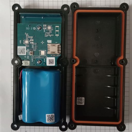

Настроить его не надеюсь, может кто знает куда он данные шлёт, где можно отслеживать?
Китайцы теперь в посылках их отправляют для контроля доставки груза, уже два таких пришло.

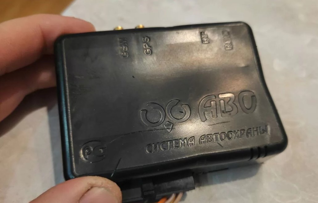

Здравствуйте,
Подскажите, такой прибор АВО, можно подключить к Виалон? В списке устройств не нашел.
  • Опознание GPS/ГЛОНАСС оборудования по фото
1,188
(edited by SanderAMC 11/04/2023 15:40:31)
Re: Опознание GPS/ГЛОНАСС оборудования по фото
Нельзя АВО к Виалон, у них свой сервер и закрытый протокол.
Только через ретрансляцию, если у себя настроят.

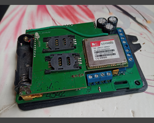

Добрый вечер.
Помогите опознать.
Восстанавливаю машину, не могу завести. Полез искать доп оборудование  - нашёл вот это, устройство с единственной надписью на плате palmira v7. 1.
Оно к каншине припаяно. От него же по проводам висит реле четырехконтактное и сирена к нему же подключена
1,193
(edited by qwerty16 24/09/2023 15:58:36)
....ну у реле не так много вариантов срабатывания, обычно 30 к 87 или 87а....т.е. замыкайте 30 к 87 или 87а и пробуйте заводить....но если присоединена сирена...это не влияет на завод машины....

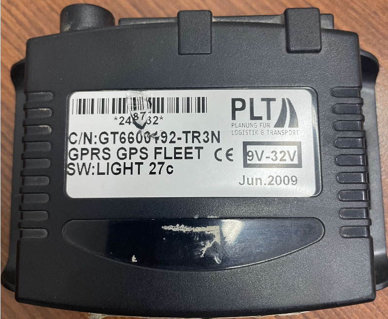

Хотел понять, что это за зверь.
Найден в мерседесе, который ранее был лизинговым.
Трекер с возможностью дистанционной блокировки?
1,195
имей заграничный...он не в РФ установлен.

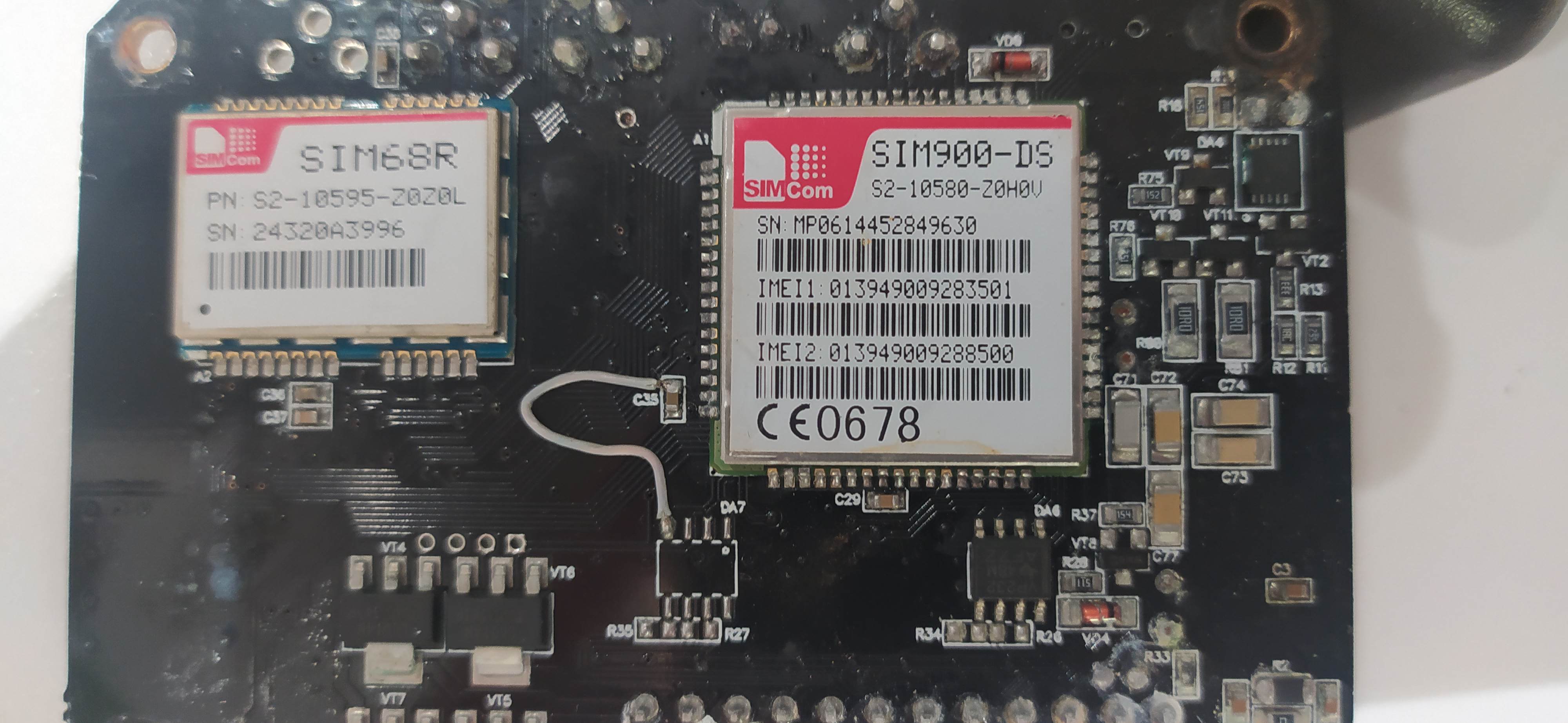

Помогите опознать контроллер, пожалуйста. Был установлен на Украине, сейчас, по понятным причинам, связи с ними нет.
1,197
Вроде УТП-М ....К Виалону не подключить
1,198
qwerty16 УТП, а точнее 3.307
мы можем, но глобального смысла нет, у УТП возможностей нынче как у самых простых терминалов
ООО "Ин-Тек"
https://in-tec.org
1,199
Раньше много их снимали....сейчас редко.
1,200
(edited by Ringo 17/04/2024 20:40:00)
Так УТП давно уже не выпускают, а то, что стоит - вымирает.
У нас в Навигаторе из 300 объектов только 90 УТПшек осталось.
Да и повторюсь - смысла реанимировать не стало. Глонасса и цифровых интерфейсов (RS232/485/CAN) на большинстве моделей нет.
АЦП в попугаях (надо калибровать). Остаются дискретные да частотные. Единственный плюс - частотные умеют до 8кГц вроде.
