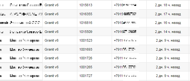

Re: Granit v6
Valery Shcherbakov
Массовый зависон Гранитов 4.10,
в субботу утром заблокировали СИМки по задолженности, в 15:45 той же субботы включили,
а блоки так и продолжали висеть без GPRS, машины катались и в субботу вечером и сегодня утром.
  • Granit v6
  • Granit v6
Re: Granit v6
gpe wrote:
Valery Shcherbakov
Хм, вероятно где-то ошибка в логике работы модема. Перезагрузка спасает? Возможно ли дозвониться на устройство?

384
Granit v6
Re: Granit v6
Valery Shcherbakov wrote:
gpe wrote:
Valery Shcherbakov
Да, если СИМка с голосом то звонится, после BB+RESET блок выходит на связь.

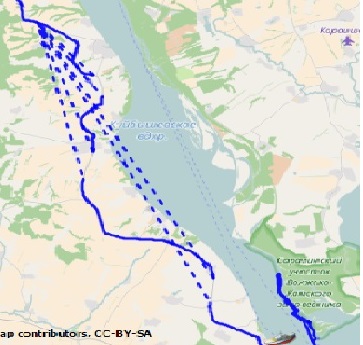

390
Granit v6
Re: Granit v6
....2 шт   4.14....прошивка крайняя....прострел на обоих....подключал к ихнему серверу...поддержка все ок сказала....на виалоне не очень .
Re: Granit v6
Можете настроить на 2 сервера (1 наш, 1 виалон), и сравнить через день или два треки.

394
Granit v6
Re: Granit v6
я думаю это уже в железе...
