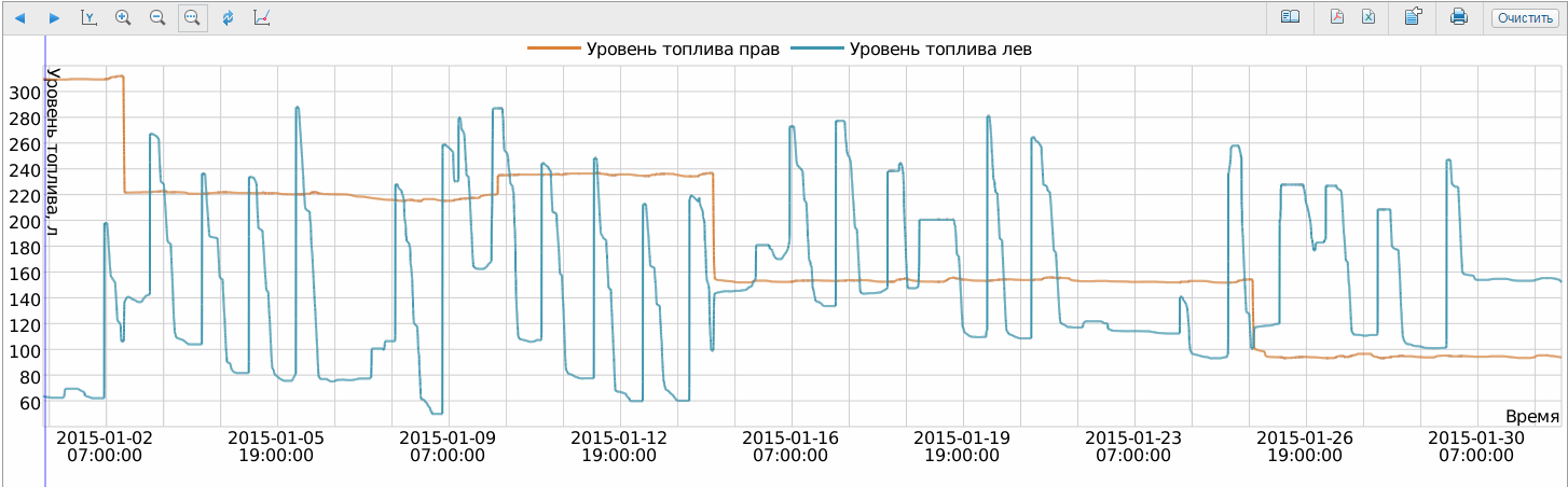

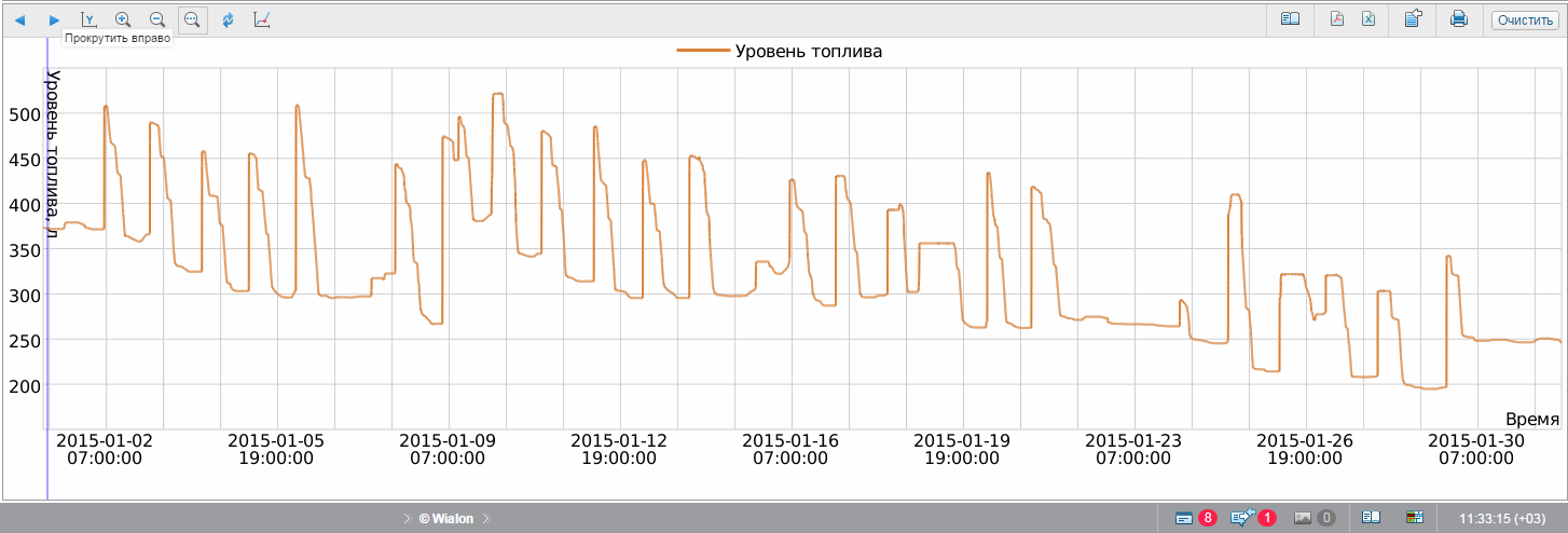

День добрый.
На Камазе установлено два бака. Один бак часто перекрыт, другой основной. Если не объединять ДУТы, то на графике топлива по двум бакам получается какая-то гадость ( в прикрепленном изображении), когда их объединяешь под одним именем получается то, что изображено на следующем изображении... Может кто нить подскажет, как их настроить?

Два бака вместе. Контроллер Arnavi v2, ДУТы = Автосенсор ДУТ-Лайт.
