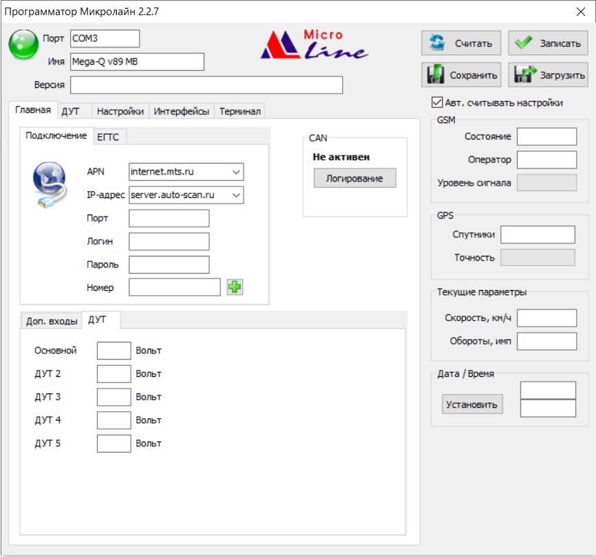

Добрый день, с наступившим 22 годом всех!
Нужна помощь. В машине был обнаружен бесхозный трекер автоскан а-100, успешно демонтирован и забыт на несколько лет. Сейчас в связи с новыми требованиями о регистрации в рнис москвы про трекер вспомнили и решили реанимировать. С сайта автоскана скачал программатор, но версию прошивки он мне не показывает. Так же не отображает спутники и любую другую активность, не отвечает на запросы  через терминал. Сим карта в аппарате мертвая, ставил другую, прозвон на нее идет но команды конфигурации не срабатывают.
Скиньте пожалуйста последнюю версию прошивки под этот аппарат и рабочий программатор
А если еще и расскажете как правильно оживить трекер буду крайне признателен

MatveuDy пишет:
по этому нужную версию прошивки не получится тебе  дать. Там своя прошивка под разные аппаратные версии.
Как уже мог бы заметить, в конфигураторе нет настроек под протокол ЕГТС, так как или старый конфигуратор или прошивка
Не мучай себя, возьми другой нормальный терминал и заведи его в РНИС Москвы.
