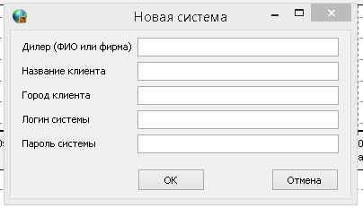

Для создания на сервере  логина и пароля, мне нужно от вас Город
и как вас назвать в системе, название организации или ИП или ФИО
Создам без проблем.
