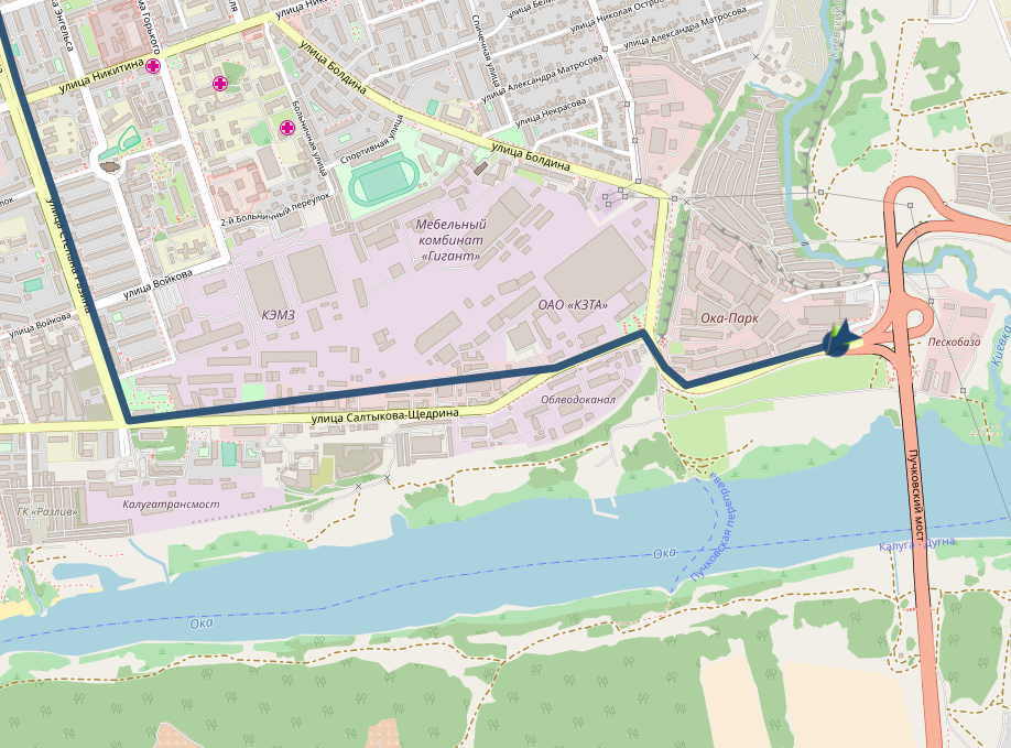

У нас возникла проблема с fm2200 - Сигнал GPS в сообщениях Wialona нормальный, а местоположение не меняется. Скорость движения "0" ноль.  Но проходит 20 -30 мин. и объект оказывается за 10-20 км.  Скорость на тельтоники не завышенная, как иногда бывает с некторыми приборами - 60- 90 км/ч. (т.е. в городской цикл или загородный укладывается. Зажигание включенно и напряжение повышенное показывает на то что машина едит, гениратор включен.
Вопрос к участникам форума: может ли это быть признак глушения сигнала GPS или неисправность FM2200???
Для начала начните с прошивки блока, возможно вам попалась устаревшая, где наблюдаются глюки с ПО. Телтоника поддерживает удаленную прошивку через RILS сервер, возможно к блоку и не прийдется лезть.
В августе месяце мне попадалась прошивка версии 02.30. Запросить версию блока можно через СМС.
После решения вопроса с  прошивкой можно "колупаться" дальше.

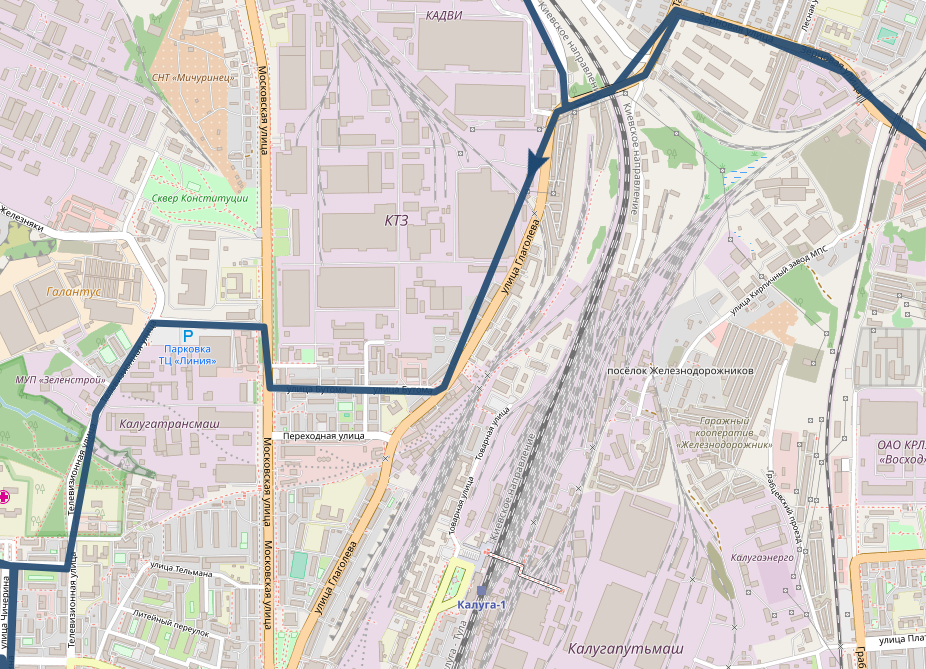

Обсуждение всех вопросов, связанных с устройством
Автомобильный контроллер Teltonika FM2200
Вопрос к имеющим опыт работы с Teltonika FM2200
Проблема состоит в следующем. Периодически происходит замирание обьекта на карте. Через какое то время обьект появляется совсем в другом месте. Если выбрать историю передвижения обьекта, то все четко. Отрисовывает идеальный маршрут...
Настройки следующие:
GPS Min. period: 900 sec.
GPS Min distance: 50 m.
GPS Min angle: 3 deg.
Protocol: UDP (на протокол не грешу, так как в какой то ветке форума прочитал что Teltonika после отправки пакета через UDP, ждет квитанцию о получении пакета от сервера)
Send period: 5 sec.
Где может быть закавыка ?
Заранее благодарен за ответ/совет.

Замирание в движении?
Teltonika FM2200
Re: Teltonika FM2200
Антенна не отваливается? Количество спутников в сообщениях до и после провалов?
Аркадий Рушкевич
Teltonika FM2200
Здравствуйте!
Да, замирание в движении. С Антенной все в порядке...

У нас подобная проблема была с FM3200.
Поставили Клиенту 4 блока. Два показывали отлично, два периодически "замирали" в движении. Настроены были каждые 50 метров при движении и раз в час при стоянка. Блока "замирали" до 6 часов. Потом выходили на связь и передавали весь трек как положено.
Проблема решилась перепрошивкой блоков на последнюю прошивку.
Отчего произошел такой сбой???? (см.вложение)
насколько я понял из инструкции командой flush можно повторить отправку всех данных в памяти на сервер по GPRS?

Кто смог решить проблему? Периодически "съезжает" с дороги, при этом идут выбросы по скорости.

У нас режут маршрут 80% всех fm2200. У fm4200 такого не наблюдается. может быть дело в отсутствии батарейки?  Внешнюю батарейку никто не пробовал лепить?
МИНТРАНС ПРЕДУПРЕЖДАЕТ: реки становятся дорогами только в зимнее время
Команда компании ООО "Тамбовнавигация"
183
Teltonika FM2200

Я тоже так думаю,но попробовать стоит. Может есть способ который точно поможет?Кроме как снять и выкинуть)

Но, тут теперь новый подвох, после команды реле срабатывает - отключает бензонасос, машина чихает, потом глохнет. Выключаем ключом зажигание, потом машину пробуем завести и она заводится.
Как эту канитель исправить?
на выходе телтоники срабатывает защита по сопротивлению. Сталкивались. Решение "по быстрому" - установка еще одного реле (второго). Более изящный вариант не помню.
Добавлено спустя   4 минуты  36 секунд:
по "глючным" 2200:
после команды sn 0  - в 90% трек стал условно нормальным, в 10% случаев приемлимым.
Однако по всем последним приборам наблюдается субъективное ухудшение трека по сравнению с ранее установленными трекерами.

Здравствуйте. Подскажите кто нибудь. Вот такая проблема: машина уехала из пункта " А" и находится в движении. Координаты предает пункта "А", скорость 0 км/ч., время актуально. После cpureset, появляется в новом месте, не перемещается, скорость 0, время правильно. трек не рисует. Сегодня так весь день, трекер проработал больше полугода.

aleks89202007
отправьте на модуль login password sn 0
Вместо login и password ваши установленные login и password естественно...
Посмотрите результат, когда машина начнет двигаться... Должно помочь

На sn 0 трекер ответил ругательством : WARNING : Undefined SN parametr: 208. Ho сегодня вроде работает нормально.

Некоторые приборы периодически дают неправильные координаты (трек скачет в разные стороны), при просмотре сообщений увидел, что спутников в момент прыжка от 4 до 7. При 8 спутниках трек выравнивается. Антенна GPS на крыше. Подскажите как это исправить.
Прошивка 02.37?
Если нет - зашивайте, после этого смотрите изменится ли что-то.

MDenis wrote:
Да, прошивка 02.37.
Тогда смотрите место расположение антенны.
Возможно поменять антенну...

4...7 спутников это маловато

Teltonika FM2200-режет трек.
Во вложении сам трек-периодически простреливает мимо дороги
и иногда режет углы.
Помогите:
Как настроить трекер при помощи СМС-команд,
чтобы такое не повторялось пусть и в ущерб трафику.
Спасибо!
  • Teltonika FM2200

.....задайте угол градусов 10.
гетпарам угла какое значение выдает?
Спасибо!
Но не помогает.
Во вложении.
  • Teltonika FM2200
Поставил 10
...100 метров в движении, 60 секунд и угол 7 градусов....обычно так если уж красивоШный график надо....
а обратная смс была?
похоже на то, что акселерометр не отрабатывает

ktoolhu пишет:
Как лечить СМС-командой?
