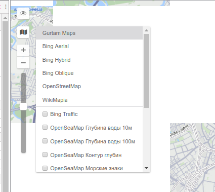

(edited by v.smakov 19/12/2017 10:13:43)
Re: Yandex.Карты для мониторинга (Яндекс карты)
podm wrote:
v.smakov wrote:
Теперь и схемы не стало?
Cлой схема должен быть доступен. Если вы испытываете сложности с их использованием, обратитесь, пожалуйста в службу технической поддержки на support@gurtam.com.
В техподдержку я отпишусь, но выглядит это так.
Сегодня вообще карты пропали Яндекс и походу навсегда
eretekov_evro карты доступны только по собственному ключу. Также, они были переименованы в — Regional.
