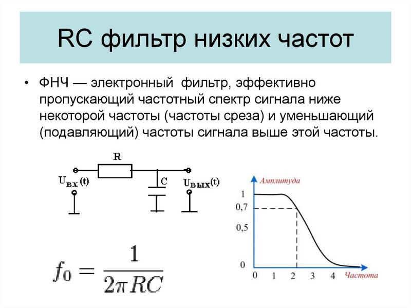

Пробывал по совету поставить резистор 3.6 кОм и Конденсатор керамический 10 нФ. Непомогло. Ищю осцелограф замерить частоту чисгнала поточнее.
