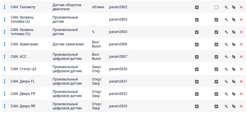

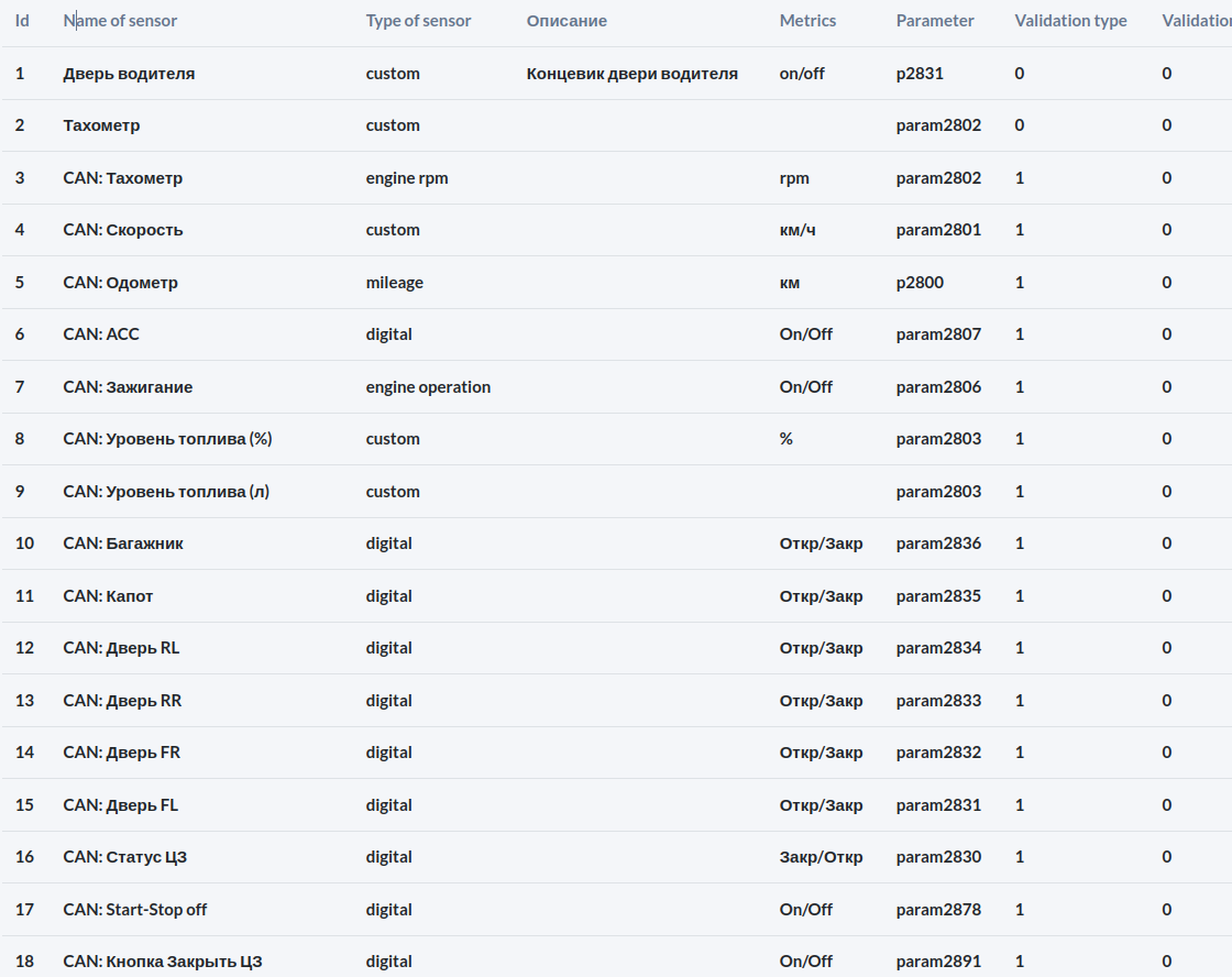

Прикрепил вкладку с датчиками в системе wialon Wialon hosting API Сценарии работы с датчиками + предложение по SDK.
При использовании запроса core/search_items с флагом 0x00001000 получается значения параметров, которые указаны на скриншоте (скриншот из нашей системы, других значений параметров нет): Wialon hosting API Сценарии работы с датчиками + предложение по SDK.

  • Wialon hosting API Сценарии работы с датчиками + предложение по SDK
