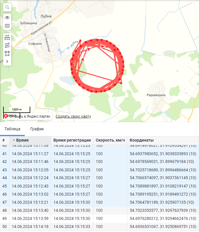

Давно в определенных районах РФ, например, в Смоленске, работают средства РЭБ, которые подменяют координаты и рисуют такие вот замечательные круги.
Координаты считаются валидными, отсечь их текущими доступными средствами можно только по скорости, настроив во вкладке дополнительно в разделе фильтрации максимальную скорость 99 км/ч, потому что как правило скорость в круге ровно 100 км/ч (иногда единичные сообщения есть от 97 до 103 км/ч).
Но такая фильтрация возможно только для грузовиков, и то не всем подойдет.  Для тех, у кого стоит встроенный ограничитель скорости и машина не может реально ехать больше 90-95 км/ч.   Для остальных машин такой фильтр приведет к потенциальной потере реального трека.
Вопрос:  могли бы вы в Wialon сделать автоматическое определение этих кругов и отсекать их, подставляя последнюю реальную координату ?   РЭБ видна по тому, что это правильной формы круг и скорость почти всегда ровно 100 км/ч.
Будет прекрасно, если озадачитесь этим вопросом, потому что обращений из-за накрутки пробега нескончаемый поток.
