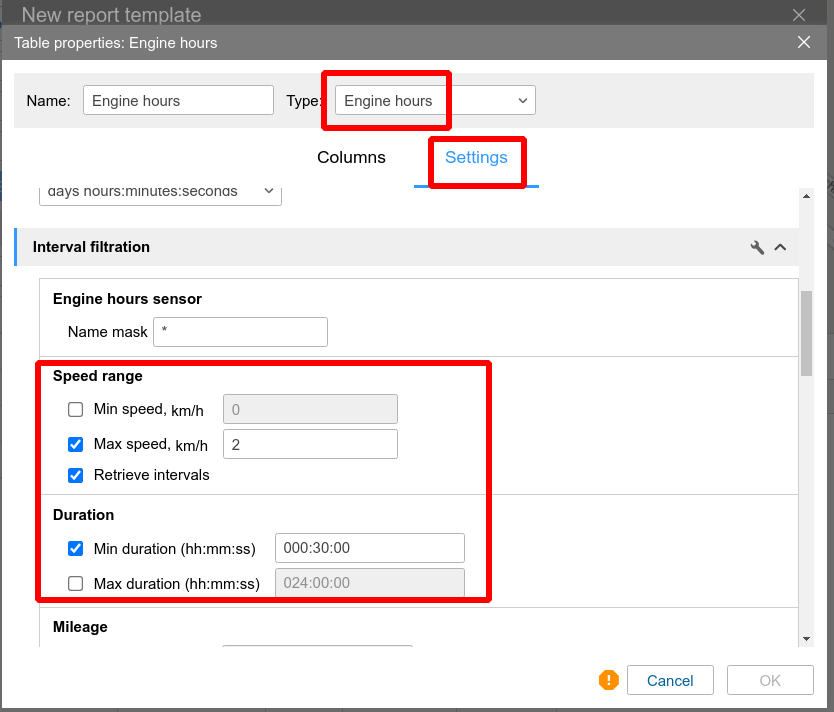

Прошу помощи/подсказки как создать следующий отчёт:
Необходимо фиксировать расход топлива при остановке более 30мин.

Здравствуйте, уточните, пожалуйста, требуется отчет, где будет колонка Расход в интервалах остановок, которые длились более 30 минут? Если так, то попробуйте обычную таблицу Моточасы с фильтром по длительности и скорости. Пример на скриншоте ниже, в нем использована скорость 2км/ч, как индикатор остановки.
