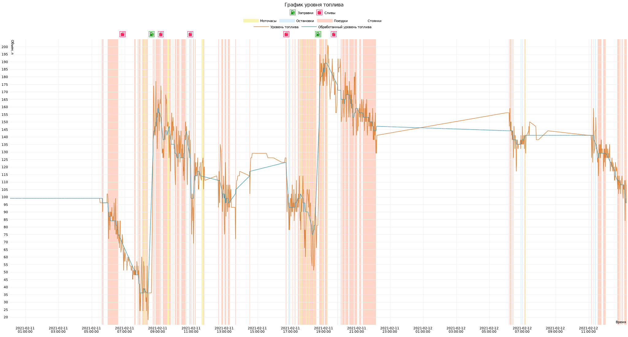

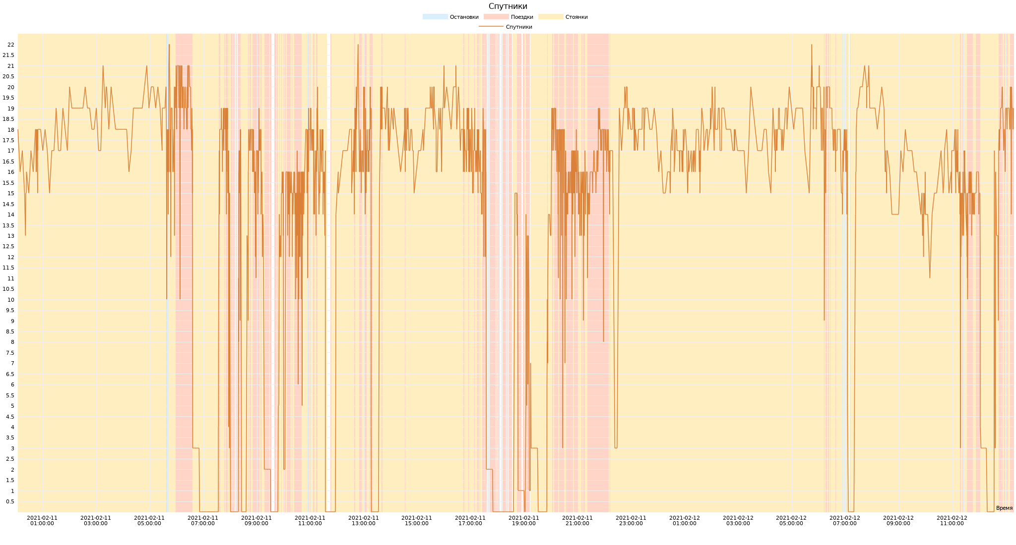

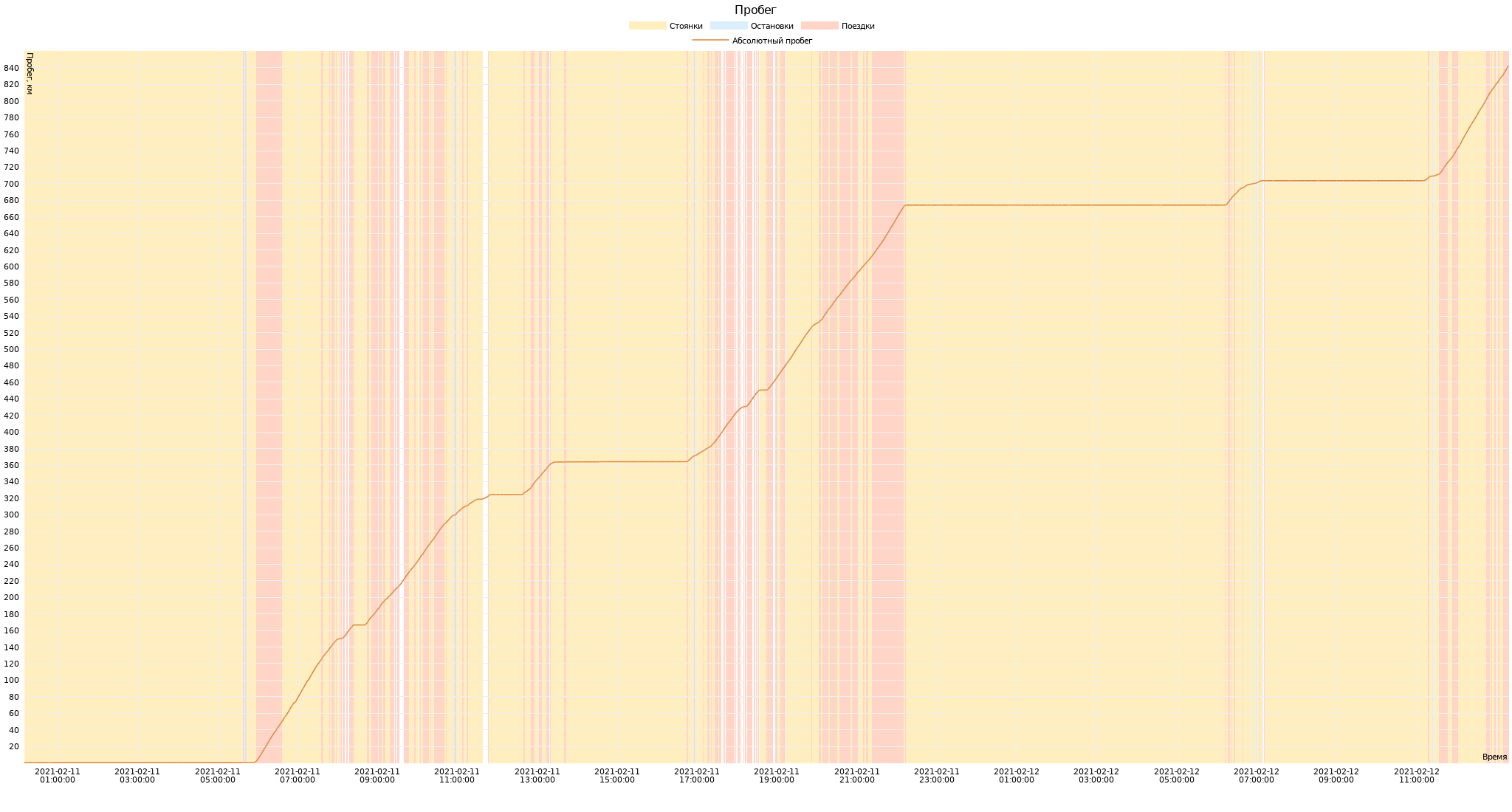

На одной из машин клиента часто используют глушилку платона или едут рядом с машиной, в которой используют глушилку - адекватных объяснений ни от водителя, ни от клиента получить не удалось.
Во время работы глушилки приходят все показания с датчиков, но без координат, из-за этого система думает, что машина стоит на месте и рисует сливы.
Моточасы и пробег в это время увеличиваются, обороты и скорость CAN меняются - понятно, что машина в движении.
Подскажите, как можно решить эту проблему?

Давайте будем точнее в формулировках. это не "ложные сливы", а саботаж системы путем глушения. То-что абонент как дундук не хочет слушать теорию о радиоволнах это его проблемы. Для вас адекватней будет сделать валидацию дута по наличию координат, либо чтобы вообще небыло детекции сливов. Не мучайте себя попыткой угодить саботажникам.

А в чём, собственно, проблема? Описанное является штатным поведением.
Саботажники обычно не те, кто клиент.
Без обнаружения сливов грустно.
Хотелось бы, чтобы виалон начал определять типы слива (атрибутами начало, длительность и литраж слива): при отсутствии движения (атрибутами начало и длительность интервала отсутствия движения), при отсутствии координат (атрибутами начало и длительность интервала отсутствия координат), при отсутствии данных (вечером выключили массу, уровень был один, утром включили массу, уровень уже другой). И как-то их подсвечивать на графиках. smile

Поставьте расчет топлива по времени + зажигание с нормой литров. Получите просто хронологию расхода топлива на моточас. Что тоже немало. Сливы станут видно.
"Саботажники обычно не те, кто клиент." -  а кто? дядя вася глушилки ставит?
"Без обнаружения сливов грустно." - без адекватного подхода к технике и электронике еще грустнее. Берите 20 метровую антенну и тяните вдоль всей "шаланды" "взад" от глушилки.
