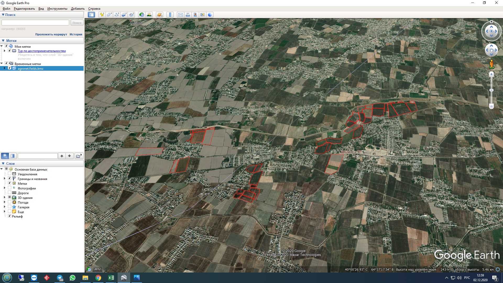

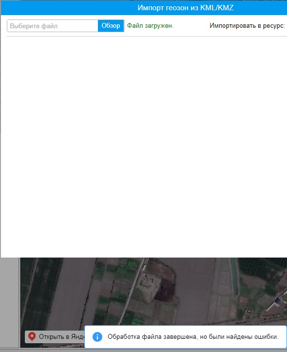

Пытаюсь импортировать геозоны в формате kmz, нарисованные в сторонней программе. Выходит сообщение - Обработка файла завершена, но были найдены ошибки.
Однако, этот же файл нормально открывается в Гугл мапс.
Скриншоты ошибки, построения контуров в Гугл мапс и сам файл прилагаю.
Вопрос почему не импортирует?

Здравствуйте. Wialon импортирует файлы определенной  структуры. Часто помогает пересохранение kml/kmz в сторонней программе, например Global Mapper.

Спасибо за ответ. Не могли бы вы объяснить как пересохранить файл в программе Global Mapper.
Открываю файл.  Есть Save workspace as и предлагает сохранить файл в формате gmw.
Не импортирует Геозоны kml/kmz
Re: Не импортирует Геозоны kml/kmz
Добрый день. Вкладка Файл-Экспорт-Экспорт векторов-KML/KMZ

Спасибо большое. Получилось, как вы сказали
