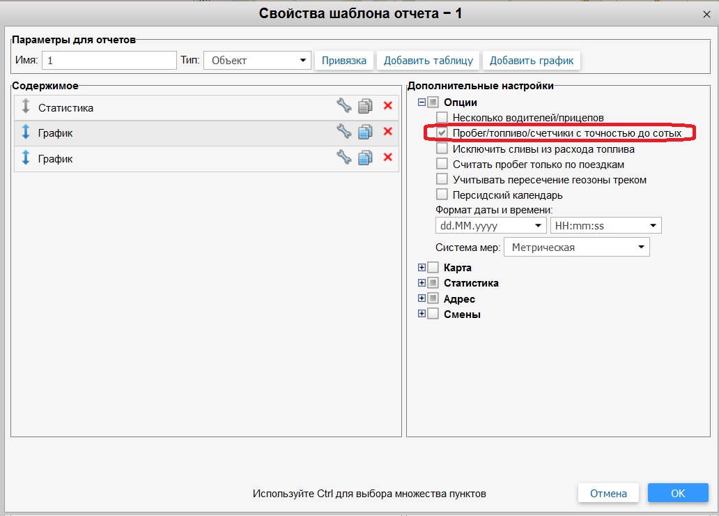

Внимание вопрос: вчера завёл объект, выполняю сегодня отчет. В статистике пробег 79км и нет ни одной поездки. В чем может быть причина?
+79634551777
Шаблоны отчётов для Wialon
Re: Шаблоны отчётов для Wialon
mykola
Проверяйте настройки объекта, в частности вкладку "Детектор поездок", посмотрите по какому алгоритму идёт вычисление пробега.

Выкладываю пример отчета машины с глюками - пробег есть, поездок нет, настройки детектора движения. Также выложил аналогичный объект - та же учетка, тот же шаблон отчета, те же настройки детектора. Что еще может быть?

Фантастики не бывает smile Подумайте откуда берётся параметр пробега в статистике, возможно он берётся по всем сообщениям, посмотрите трек объекта без привязки к поездкам, может там выбросы набегали.
Выложил пример выполненного отчета. Трек прокрутил на проигрывателе - машина ездила по городу, 79км за сутки с дрейфа - это же нереально. По поводу того, что фантастики не бывает, согласен. В чем секрет-то?)

Дак у Вас пробег по всем сообщениями, это выбросы точно. Выведите в статистику пробег в поездках. Отдельно в режиме сообщений выведите их за этот период и посмотрите на карту, там должны быть звёздочки.

Еще раз выкладываю картинку - это не звездочка. Звездочек 79 км не бывает, мониторинг устанавливаю с 2010 года. По треку видно поездки и проигрыватель треков показывает, куда он ездил. НО! В отчете нет вкладки поездки, в чем может быть дело?

Сформировал простой отчет. В разделе поездки максимальную скорость показывает в милях .
Как настроить в км.
gstengiz
Изменить опции шаблона отчета. Подробную информацию Вы можете найти в  документации http://docs.gurtam.com/ru/hosting/user … pl/options

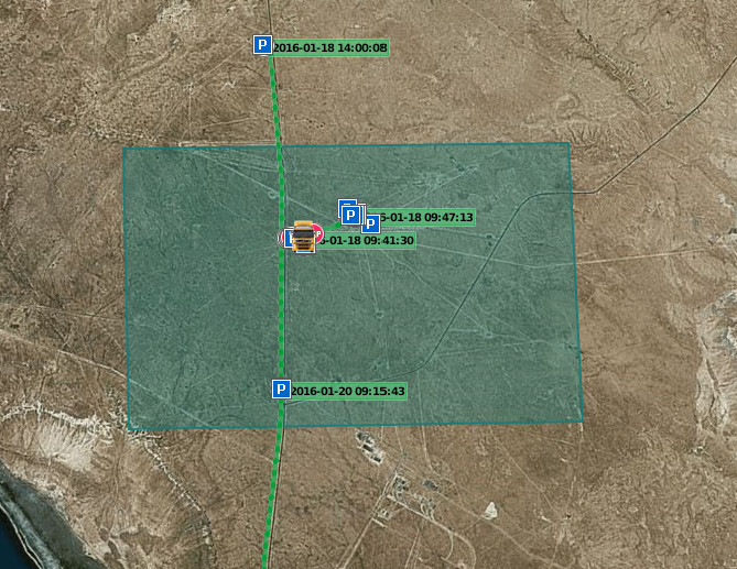

Сделайте либо зону больше, либо фиксацию точек чаще.
124
SanderAMC wrote:
Никак. По логике Виалон, если в зоне нет точки, нет и ее посещения.
спасибо за оперативный ответ...
будим увеличивать количество точек

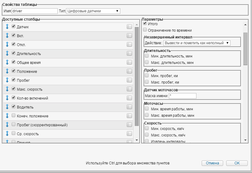

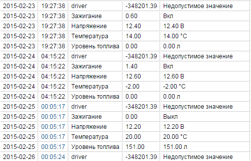

Как пропустиь нулевые значения датчика при построении трассировки? pro
127
Вы можете установить нижнюю границу для датчика близкую к нулю (0,0001), тогда нулевые значения будут невалидные, и по включенной опции «Пропускать значения, лежащие за пределами допустимых» в отчете Трассировка датчика такие значения не будут выводиться

emice84 wrote:
добрый день, и мне подскажите.
отчет по посещению геозон строится исходя из наличия точки трека объекта в геозоне?верно?
как сделать так чтобы при посещение геозоны учитывалось исходя из прохождения трека по геозоне, без наличия точки в геозоне.
иначе говоря как сделать так чтобы геозона "въезд Менделеева, 122" попала в отчет?
точек трека в зоне нету..
есть вариант увеличить количество точек отправляемых с прибора, но ни хотелось бы увеличивать прокачиваемый трафик.
В ближайшие 2 месяца отчет по геозонам будет учитывать не только однозначное нахождение (точкой) внутри геозоны, но и пересечение ее при условии неразрывности трека.

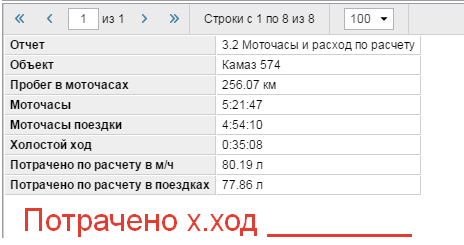

Скажите пожалуйста, можно ли в статистику вывести расход на холостом ходу - очень удобная вещь для диспетчеров.
  • Шаблоны отчётов для Wialon

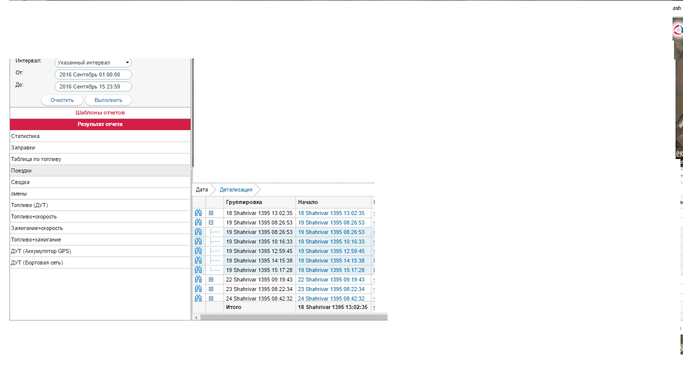

Добрый день!Подскажите почему в отчете вылазит персидский календарь и как его убрать?? Спасибо!

Уберите галочку "персидский календарь" в настройках пользователя.
В том то и дело,что она не стоит! Календарь григорианский,а в отчетах персидский??

Значит, ещё и в шаблоне отчёта уберите галочку smile
Я как новый пользователь ,хоть убей не могу найти где ее в шаблоне убрать ))

gorikJJ wrote:
В настройке шаблона, в "Опциях" - https://docs.s-watcher.com/ru/hosting/user … ions#opcii

Есть еще такая же галочка в шаблоне отчета, в опциях. Может там стоит?

Спасибо,разобрался ))

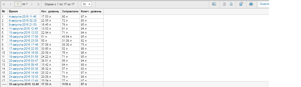

Подскажите пожалуйста как мне убрать эти сотые из отчета? Галка в опциях отчета на сотые снята, а все равно местами присутствуют эти сотые.

То, что до 50 л, вроде бы все равно с сотыми будет.
Зачем так? Кругом округлено, а тут какие то доп циферки .... если надо, то можно будет поставить галку, а если не надо то не надо вообще сотые делать.
Блин, коснулся настроек топлива глубже и многовато неуместностей.
Может это?

DGFloid wrote:
Может это?
Эту галку я убрал сразу. С ней по всем строкам сотые идут(
Тогда на support@gurtam.com

VladWialon , до 50 до стотых
Уровень топлива выводится целыми числами. Объем потраченного/заправленного/слитого топлива, а также средний расход выводятся по умолчанию с точностью до сотых, если значение не превышает 50 (если превышает — используются целые числа). Однако, если в дополнительных настройках шаблона активирована опция «Пробег/топливо/счетчики с точностью до двух знаков после запятой», то топливо даже при больших значениях будет выводиться с точностью до сотых (остальные знаки после запятой отсекаются).
https://docs.s-watcher.com/ru/hosting/user/reports/dat/dat
А смысл до 50 л выводить с сотыми, если это можно активировать галкой? Если округлять, то округлять все? Или логику не пойму.

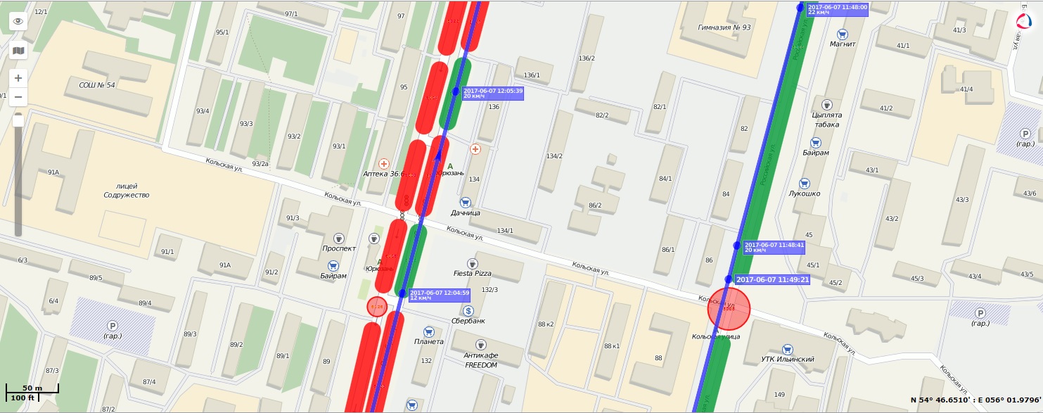

shal wrote:
Столкнулся с подобной проблемой. В отчете по геозонам так и не учитывается пересечение ее неразрывным треком. Красным цветом помечены"неучтенные" геозоны.

Доброго времени суток!
Не получается создать шаблон отчета.
Ситуация следующая - есть парк машин. Ездят в разные места, но с одного и того же места. В отчете нужно дата каждого рейса и пробег каждого.
Сразу на ум приходит - геозона. Сделано. Задаем промежуток с 01.06.18 по 01.07.18 23.59.59 (как правило практически все диспетчера выводят отчеты за месяц) - все показывает правильно и красиво:
21.06.18 18.44.05 выезд, 30.06.18.09.15.10 заезд, пробег 1600км.
Все бы ничего, но !!! рейс - выезд 30.06.18 18.59.00 по 03.07.18 05.45.45 здесь никак не обозначился. Соответственно, он не ОБОЗНАЧИТСЯ!!! если зададут промежуток для следующего отчета с 01.07.18 по 01.09.18. Это потеря рейса из учета программой. Что делать? Как правильно сделать шаблон отчета, чтоб хотя бы как-то обозначалось - БЫЛ ВЫЕЗД 30.06.18 НО АВТО ЕЩЕ НЕ ВЕРНУЛСЯ! Или же ВЫЕЗД ЗАВЕРШЕН 03.07.18 НО НАЧАЛО БЫЛО НЕ В ЭТОМ ПРОМЕЖУТКЕ.
193
Здравствуйте!
dnzol wrote:
Задаем промежуток с 01.06.18 по 01.07.18 23.59.59 (как правило практически все диспетчера выводят отчеты за месяц) - все показывает правильно и красиво: 21.06.18 18.44.05 выезд, 30.06.18.09.15.10 заезд, пробег 1600км.
При запросе отчёта за 1 месяц система рассматривает сообщения только за 1 месяц. Так как начало/конец рейса выходят за рассматриваемый интервал, то они и не отображаются.
Так как ТС ездят в разные места и длительность рейсов может быть различной, то предложить вам какой-либо вариант решения на основе фильтрации будет довольно сложно. А потому самым простым решением будет запрашивать данные не за месяц, а за чуть больший интервал времени.

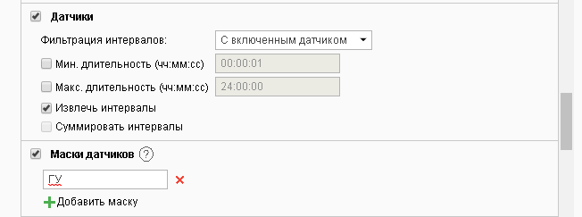

В системе заведен произвольный цифровой датчик (доп оборудование)
Создан отчет по мото-часам. В настройках в разделе датчики установлена фильтрация по датчику и указана маска, созданного датчика. Как итог - отчет пустой, чего в принципе быть не может. Вопрос: почему не работает фильтрация.
Условия описанные в документации: https://docs.s-watcher.com/ru/hosting/user … filtration
соблюдены.
199
GlonassAmur  добрый день
внесите маски всех датчиков, который участвуют в отчете - датчик зажигания как минимум для таблицы моточасов и дут возможно
Labs Expert
200
(edited by GlonassAmur 07/10/2018 07:31:29)
vota  Добрый день
При указанной маске расход равен 0.
1. Указываю маску датчика моточасов - все ок - расход топлива есть
2. Добавляю маску цифрового датчика - работа доп оборудования в разделе датчики, ставлю чекбокс извлекать интервалы - расход 0
Если же у датчика работы доп оборудования поставить тип "Датчик зажигания", а в отчете, в маске Датчика моточасов прописать его, при этом убрать все маски в разделе маски датчиков - то в отчете отображается и время работы (Доп оборудования и расход за данный период)
В аттаче настройки при которых не считает расход топлива за период работы датчика "ГУ".
201
GlonassAmur , напишите нам на support@gurtam.com с указанием отчета/объекта/интервала, поможем настроить
пс Добавить необходимо и маску датчика топлива
Labs Expert
202
vota Спасибо, ключевой оказалась фраза после "пс".

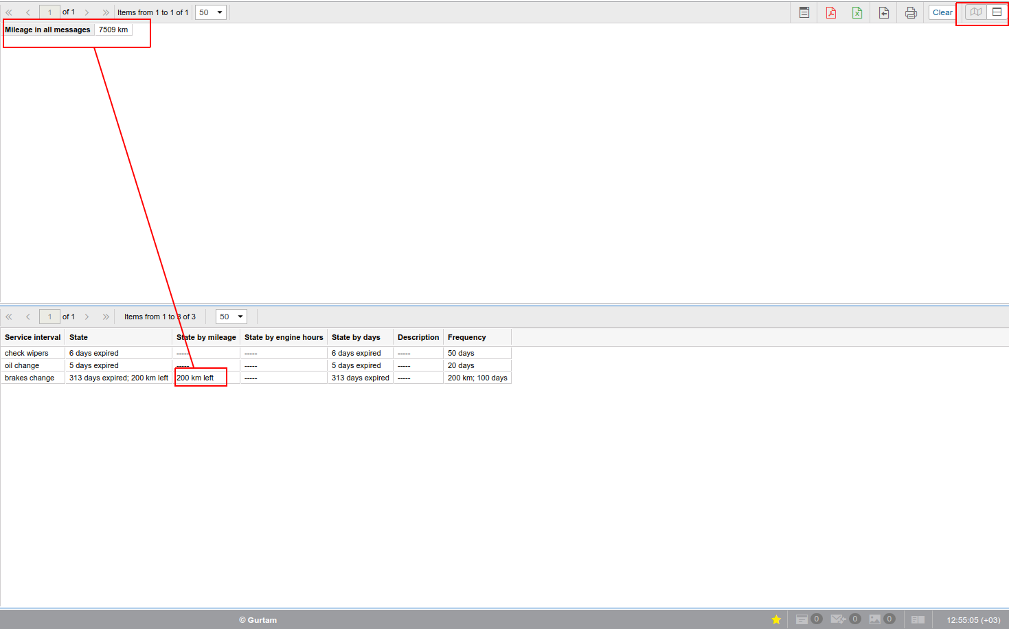

Здравствуйте, подскажите как сооурудить отчет, чтоб в нем было видно общий пробег, пробег до след ТО, или просрочку?
Общий пробег внес в свойства объекта, счетчик по GPS, интервал по ТО поставил и последний пробег по ТО.
Отчет какой то получился, по тех обслуживанию, вижу интервал ТО и сколько км осталось до ТО, хочу еще увидить общий пробег авто
245
s-kuzmichev насколько я понимаю, речь идет про таблицу "Плановое техобслуживание". К сожалению, в данной таблице нельзя получить текущее значение счетчика пробега. Из штатных средств можно к этой таблице добавить таблицу "Статистика" и просматривать результат в режиме двух окон (пример ниже):

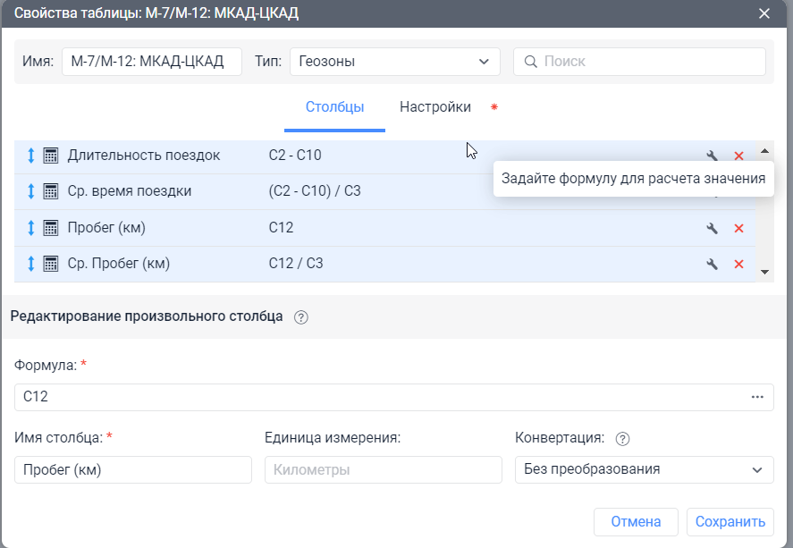

Добрый день. Можно ли добавить в шаблон хронология по формуле пробег ? Чтобы он отображался в цифрах (без слова пробег и км). Заказчик работает в эксель не может подсчитывать пробег.
257
scherkhan нет.
258
Добрый день
Можно , но через костыль в виде Произвольного Столбца внутри отчета.
Такие отчеты получаются сложнее в реализации , но дают возможность манипулировать приписками к числам  как угодно
Но будем честны, скачав отчет в формате XLS  с приписками по типу (км) вы спокойно можете редактировать поля, так как они являются числовыми и к ним можно применять расчет
