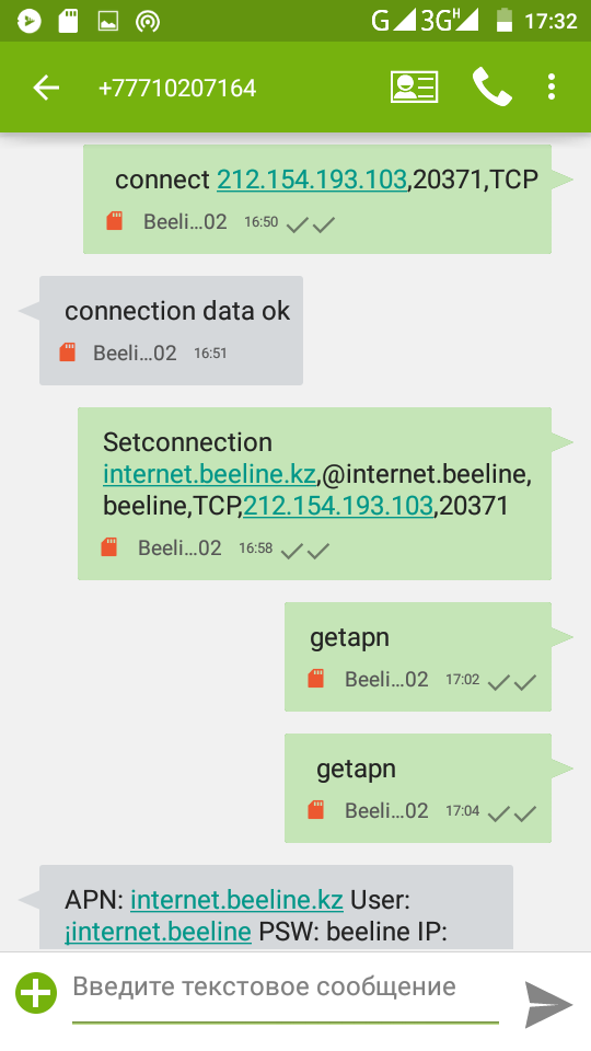

На данный момент через SMS можно узнать только следующее:
"(password) coords" - current GPS status
"(password) version" - current Device version
"(password) connect (ip,port,protocol)" - connect info e.g.: "pass connect 192.168.0.1,7011,TCP"
"(password) econnect (APN,user,pass,ip,port,protocol)" - connection info with APN parameters
"(password) gsminfo" - GSM info

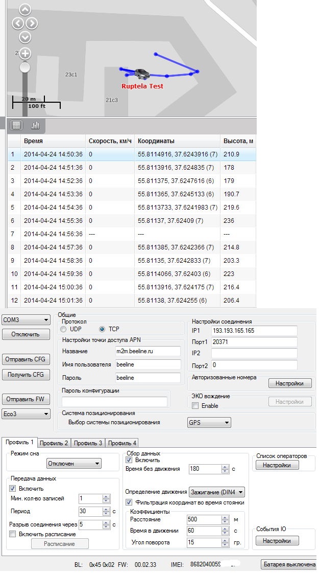

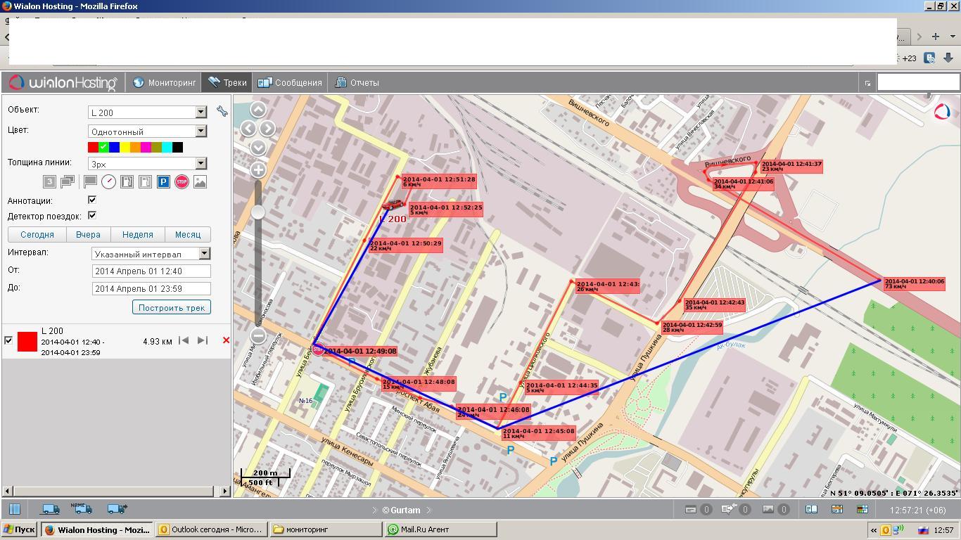

Доброго дня
На карте трек рисует точками и между точками линейкой.
Как сделать чтоб нормальный привязанный к дороге трек рисовался?
что то не смог найти в конфигураций такого.

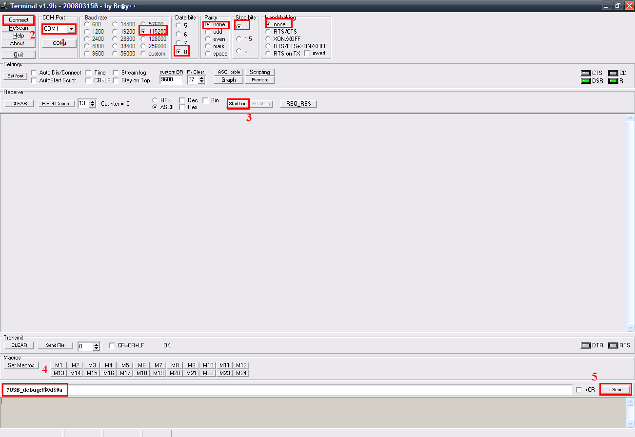

Что означает параметр io_caused?
Для чего нужна программа Terminal?

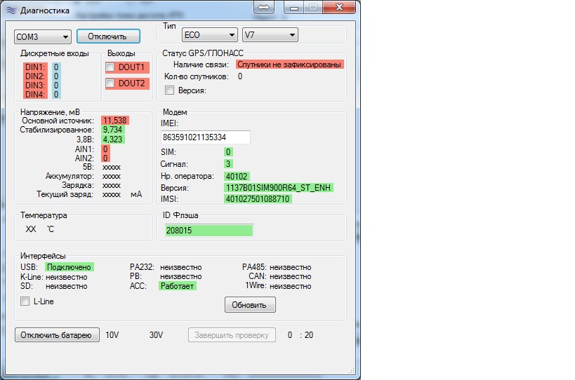

У меня появился новый вопрос: как можно проверить работоспособность GSM модуля?
Проблема в следующем: трекер был установлен на машину, после установки некоторое время отсылал сообщения на сервер, а потом замолчал.
Делал следующее(перепрошивка и заливка конфигурации заново - не помогли):
1) Вставлял сим карту, которая работает в другом устройстве - данные не отсылались.
2) Вставлял сим карту в другой трекер, которая была в неработающем устройстве, трекер отсылал данные.
Плюс GSM led моргает крааайне часто, т.е. как я понял по мануалу - он показывает, что GSM сигнал не передается.
Правильно ли я понимаю, что скорее всего это проблема с GSM модулем?
Garage Monitoring
Ruptela FM Eco3
Re: Ruptela FM Eco3
ILS wrote:
GoGPS
Спасибо)
Есть же специальная утилитка которая идет с конфигуратором, для диагностики.

Добрый день
трек рисует пунктиром, где я пропустил, подскажите пожалуйста
Ruptela FM Eco3
Re: Ruptela FM Eco3
Termit
Обычно это означает, что одна из точек невалидна, либо очень мало спутников.
Garage Monitoring
Ruptela FM Eco3
Re: Ruptela FM Eco3
ILS wrote:
Termit
6 захваченных спутников

подскажите плз как читать логи с прибора (fm eco3)? где скачать програмку?
Ruptela FM Eco3
Re: Ruptela FM Eco3
koJIo6ok
программа называется Terminal. Пароль на архив: 1.
В архиве скрин как настраивать программу.
Ссылка на скачивание: http://www.fayloobmennik.net/2963131
Garage Monitoring
Ruptela FM Eco3
Re: Ruptela FM Eco3
спасибо, была у меня оказывается такая, я не знал что она читает логи для всех приборов, читал с пом ее лог с телтоники fm4200 все норм было, а тут подключаюсь - пусто, ни одной строки не выдает ни на экран ни в файл, прошивку на прибор новую залил - 02.26, в конфигураторе (1.37) конфиг читаю\пишу все норм вроде
почему пустой лог? подскажите что у меня мб не так плз
Ruptela FM Eco3
(edited by GoGPS 25/06/2013 08:16:12)
Re: Ruptela FM Eco3
koJIo6ok
Посмотрите скрин как настроить правильно терминал. Все необходимые пункты отмечены красным.
Eduard Vald / GoGPS Service
www.gogps.eu
eduard.vald@gogps.eu
Ruptela FM Eco3
(edited by koJIo6ok 25/06/2013 08:38:16)
Re: Ruptela FM Eco3
сразу глянул и выставил параметры как на картинке, кроме 4,5 пункта - они ведь для просмотра лога не нужны?
странно, но попробовал с утра - тоже пусто, мистика ) хотя причина должна же быть, по идее

Ruptela FM Eco3
Ruptela FM Eco3
(edited by ILS 25/06/2013 10:45:18)
Re: Ruptela FM Eco3
Terminal log file
Date: 25.06.2013 - 8:19:34
Date: 25.06.2013 - 8:22:38
End log file
Ruptela FM Eco3
Как раз они и нужны)
Если все будет хорошо, то лог с устройства будет и в самом терминале отображаться.
Garage Monitoring
Ruptela FM Eco3
Re: Ruptela FM Eco3
koJIo6ok
Написано же было русским языком - "Все необходимые пункты отмечены красным." smile
www.gogps.eu
Ruptela FM Eco3
Re: Ruptela FM Eco3
))) просто в fm4200 он сразу после соединения выдавал данные
да не, я потом попробовал, набрал ?USB_debug:1$0A отправил ему - лог не пошел, хотя с той же fm4200 идет лог без проблем, ?USB_debug:1$0A - и нолик набирал и букву O на всякий случай ) не дает он данных ( как так? ведь где-то что-то не то делаю, подсоветуйте что плз
[url]Ruptela FM Eco3[/url]
Ruptela FM Eco3
Re: Ruptela FM Eco3
koJIo6ok
Как вариант: попробуйте после подключения и отправки команды сменить Handshasikng с none на RTS/CTS и обратно на none
Garage Monitoring
Ruptela FM Eco3
Re: Ruptela FM Eco3
сделал - данных нет
за ?USB_debug: можно дать ему разные команды? есть что-нибудь еще кроме "1$0A"? типа вопрос\ответ что бы он свой статус выдал или еще что для проверки связи\работоспособности
Ruptela FM Eco3
Re: Ruptela FM Eco3
koJIo6ok
Пришлите плс скриншот вашего терминала после того как сдеали все настройки
www.gogps.eu
Ruptela FM Eco3
(edited by koJIo6ok 25/06/2013 16:09:21)
Re: Ruptela FM Eco3
вот он, если бы прошивка не читалась\записывалась то решил бы что прибор помер ) хотя данные он на сервер вроде и не шлет, но без лога я не могу разобраться где проблема
Ruptela FM Eco3
Ruptela FM Eco3
Re: Ruptela FM Eco3
koJIo6ok
Вам должна подойти вот эта команда ?USB_debug:1$0D$0A
Попробуйте.
С уважением, Вячеслав.
Ruptela FM Eco3
(edited by koJIo6ok 25/06/2013 17:24:35)
Re: Ruptela FM Eco3
если кто и поможет так это земляк )) вы правы - с ?USB_debug:1$0D$0A пошел лог, а где вы брали список команд?
всем большое спасибо

Здравствуйте, помогите разобраться пожалуйста. Проблема в руптеле эко3, когда просматриваешь движущийся транспорт в вкладке мониторинг, то трек (хвост, след)который тянется за транспортом, является категорически не верным, если же построить трек в вкладке треки, то он корректный и совсем отличается от первого. пример вам на скрине, синий трек не верный, красный верный.
  • Ruptela FM Eco3
132
Ruptela FM Eco3
Re: Ruptela FM Eco3
Это не только для этого оборудования характерно.
Хвост вам показывает пробег между точками (пакетами точек). Поэтому если у вас прибор отправляет данные раз в 5 минут, соответственно прорисовывать хвост будет с таким же интервалом. А при построении трека, выполнении отчета, запроса сообщений - берутся все пришедшие сообщения и соответственно трек прорисовывается более детально.
По вашему скрину видно. что машинка передает данные раз в 5 минут.
если хотите приблизить синий к красному - уменьшайте кол-во точек в пакете и период выдачи данных. но скажется на трафике

подскажите пожалуйста почему Эко3 рисует звезду во время стоянки? Так  же не удается включить режим сна. Прошивка последняя. Настройки пробую разные, те которые сейчас на картинке.
  • Ruptela FM Eco3
137
Ruptela FM Eco3
Re: Ruptela FM Eco3
при длительном простое с включенным зажиганием могут быть звезды. Фильтрация координат во время стоянки работает по зажиганию.
Pavel Čumakov

Кто может подсказать команды на активацию\деактивацию выхода OUT1 по TCP для остинга?
Спасибо!
контроль над обстановкой
143
Ruptela FM Eco3
(edited by ab 26/08/2014 08:27:49)
Re: Ruptela FM Eco3
Command to set digital OUT1 and OUT2 configuration: [password] SETIO [oc1],[oc2]
oc1 – OUT1 configuration: 0 – connection to ground, 1 – no connection to ground
oc2 – OUT2 configuration: 0 – connection to ground, 1 – no connection to ground
Answer: [configuration validity]
SETIO configuration data ok– good configuration
SETIO configuration data incorrect– invalid configuration
Example:
my_Psw SETIO 1,0

Можно в самом конфигураторе:
Open configurator;
Click left mouse button on com port and choose correct one;
Press CTLR+ALT+D
Thats it, diagnostics should appear in the left bottom corner of configurator.
Можно воспользоваться программой Terminal,  есть на ftp://dev.ruptela.lt/
  • Ruptela FM Eco3

Снял лог с терминала.
154
Ruptela FM Eco3
(edited by DenitoTaraz 04/09/2014 07:37:14)
Re: Ruptela FM Eco3
Скриншот с "Диагностики"
  • Ruptela FM Eco3
155
Ruptela FM Eco3
Re: Ruptela FM Eco3
Спутники не захвачены, время и позиция не определены, соответственно, прибор не делает никаких записей. Проверьте GPS антенну.

Здравствуйте, есть Руптела Эко3. И вставленная туда карточка Life. Но он находится далеко. Точка доступа в лайфе internet. Логина и пасса нет. Трекер распаролен. Есть айпи сервера и порт. Есть имей и номер симки.
Задача переключить его на другой сервер.
По сути нужно в него загнать три параметра: например: точка доступа (internet), IP(123.45.67.890), port(12345), но удалив старые настройки подключения и сервера. Подскажите пожалуйста.
177
Ruptela FM Eco3
Re: Ruptela FM Eco3
Здравствуйте!
вот, что гласит мануал:
Setconnection – change connection configuration
SMS message is used to permanently change FM device  configuration settings: APN, APN username, APN password, protocol, IP1, PORT1, IP2, and PORT2 (parameter description: 3.1.6).
SMS format: pass setconnection apn,apnlogin,apnpassword,Protocol,IP1,Port1,IP2,Port2
Example: pass setconnection apn,apnlogin,apnpass,TCP,111.111.111.111,1111,222.222.222.222,2222
Response example: set connection data ok
If one of the parameters should be preserved, then the specific location for the parameter should be filled with *old*. For example, ip1 and port1 should be preserved (old value should remain):
Example: pass setconnection apn,apnlogin,apnpass,TCP,*old*,*old*,222.222.222.222,2222
If the message is not ending with port2, then those parameters, which are not mentioned in the message should not be changed. For example ip2 and port2 were not in the message:
If configuration failed to set when FM device sends response: Set connection data incorrect
отправьте команду " setconnection internet,,,TCP,123.45.67.890,12345"
обратите внимание, перед командой необходимо оставить один пробел
Pavel Čumakov

178
Ruptela FM Eco3
Re: Ruptela FM Eco3
Спасибо. Понял, но на сервер ничего не приходит. Не понимаю почему.
Время, координаты, альтиметр есть. 9 спутников.
ответы:
ST:2015.08.04 08:41:58; OP 25506,lvl 18,LAC 10915, CID: 341; M:I 3, R 2, SP: 0; GPRS 0:O 2, C 0, E 0; LK:O 8, E 0, TMO 8; RS: 03
APN: internet User:  PSW:  IP1: 123.45.67.890 Port1: 12345 IP2:  Port2: 0 TCP/UDP: 0
Может с сервером что-то, но хочу удостовериться верны ли настройки трекера.
179
Ruptela FM Eco3
Re: Ruptela FM Eco3
Ребята, подскажите, такие ответы от руптелы говорят что он настроен верно?
180
Ruptela FM Eco3
Re: Ruptela FM Eco3
вы вместо 12345... введите верный адрес вашего сервера и пойдут данные.
если что-то не будет получаться - пишите на support@ruptela.com
Pavel Čumakov
Ruptela

Re: Ruptela FM Eco3
Может кто сталкивался?
Подключили датчик уровня топлива LLS 20310 (Omnicomm) по вольтажу на аналоговый вход 1.
ДУТ показывал значение 0.65 В, но трекер передавал значение на сервер по adc1 совсем другое значение 626, а теперь вовсе 480.
Подскажите, что не так?
ООО "Смарт-Сервис" г. Самара
skype: smrservice
193
Ruptela FM Eco3
Re: Ruptela FM Eco3
1isten_to_me в соответствии со спецификацией, руптела высылает данные аналогового входа в миливольтах
Viktor Yarovenko
194
Ruptela FM Eco3
Re: Ruptela FM Eco3
то бишь 0,65 В это через руптелу на сервере должно выдать 650 милливольт?!
skype: smrservice
195
Ruptela FM Eco3
Re: Ruptela FM Eco3
1isten_to_me Да
Вы можете посмотреть в конфигураторе Ruptela "diagnostic tool" то значение, которое будет передаваться на сервер.
На сервер данное значение передается в миливольтах.
Viktor Yarovenko
196
Ruptela FM Eco3
Re: Ruptela FM Eco3
yavi wrote:
1isten_to_me Да
Я понял. Спасибо!

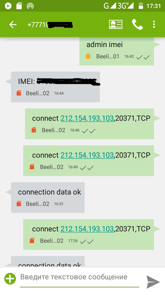

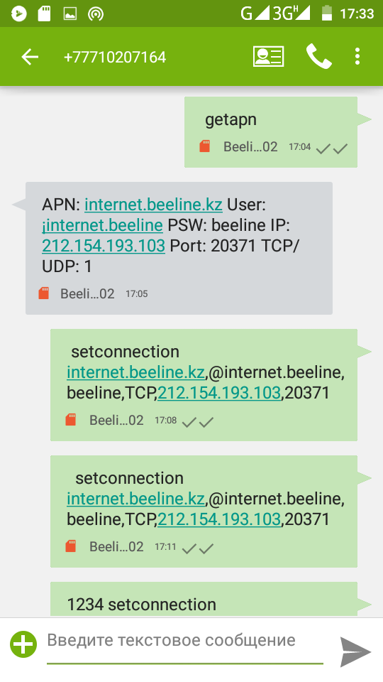

Ruptela FM Eco3
Re: Ruptela FM Eco3
Riptela поддерживает СМС команды? Блок завис, необходимо вывести его на связь удалённо.
skype: smrservice
205
Ruptela FM Eco3
Re: Ruptela FM Eco3
1isten_to_me Сперва позвоните на номер. Если длинные гудки идут, то можно пробовать смс. Если гудков нет, или не доступен -- вероятность успеха смс не велика.
Список смс комманд:
https://doc.ruptela.lt/display/AB/FM3?p … 20List.pdf

Re: Ruptela FM Eco3
Почему Ruptela FM Eco3 не пробивается на сервере Wialon?
Клиент старый, как и прибор, раньше на другом сервере был, usb-разъем сломан, поэтому настраиваю по смс.
Вроде бы на все команды отвечает, кроме setconnection, где я задаю настройки..,а если отправить getapn, т.е. получить настройки, которые на приборе забиты, то приходит тоже самое, что я и отправляю, т.е. прибор настроен как надо, единственно я заметил, ответ приходит, где User APN должно быть @internet.beeline а приходит jinternet.beeline
Если отправить команду connect, т.е. на разовое подключение, то прибор пробивается 1 раз))
Не понимаю, может прошивка старая? Удаленно можно отправить команду на обновление прошивки?

Если прибор по команде connect выходит, то ищите проблему в формировании точек. Возможно, прибору просто нечего отсылать по настройкам. Либо интервалы отправки слетели ...
Или не проще перепаять гнездо и настроить нормально? По СМС на 3 серии мало что можно настроить.

Если я Вас правильно понял, командой connect можно заставить прибор подключится к Виалон. Если так, то после подключения прибора, Руптеле можно скормить заранее подготовленный конфигурационный файл через команду "Upload configuration (upload_cfg)".
К сожалению, гнездо с корнем оторвалось от платы, там уже не припаяешь. А на счет формирования точек, и интервалам отправки, то как посмотреть это можно по СМС?
Вы правильно поняли, я так и сделал, как вы посоветовали, пробовал даже на других Руптелах, которые работают в данный момент, сообщения отсылаются на прибор, но ничего не происходит.
