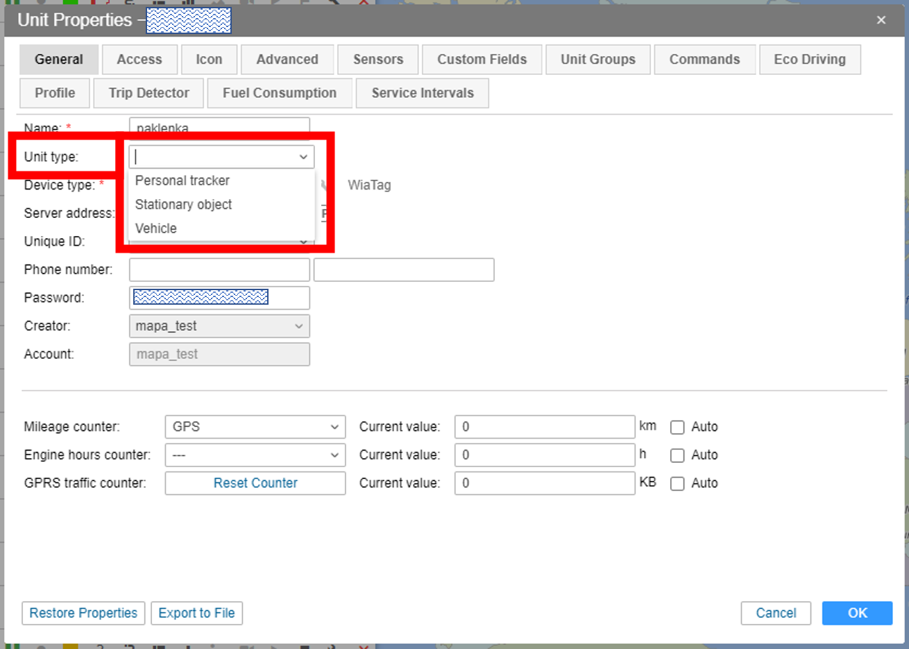

Добрый всем день!
Мы хотим ввести готовую библиотеку типов транспорта в Виалон. Хотелось бы услышать ваши "за" и "против".
А если точнее:
1. В настройках объекта на вкладке "Основное" появляется новое поле "Тип объекта", в нем опции для выбора: Автомобиль, Персональный трекер, Стационарный объект. При выборе Персонального или Стационарного объекта можно выбрать дополнительный вариант объекта.
Для Персонального это
  • Человек или
  • Животное
для Стационарного

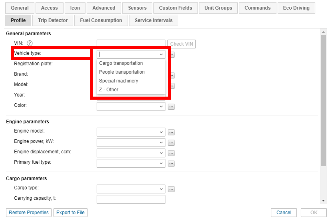

2. При выборе опции "Автомобиль" - в настройках объекта на вкладке "Характеристики" текущее поле со свободным вводом "Тип т\с" меняется на поле с выпадающим списком, в котором можно выбрать подходящий тип автомобиля. Список включает в себя 4 типа:
Пассажирский транспорт
  • Велосипед
  • Скутер
  • Мотоцикл
  • Пассажирский автомобиль
  • Микроавтобус
  • Автобус
  • Троллейбус
  • Трамвай
Грузовой транспорт
  • Пикап
  • Фургон
  • Грузовой автомобиль (cвыше 3,5 но менее 12 тонн)
  • Тяжелый грузовой автомобиль (cвыше 12 тонн)
  • Cамосвал
  • Лесовоз
  • Седельный тягач / Тягач
  • Прицеп или полуприцеп
  • Цистерна
  • Бензовоз
Спецтехника
  • Трактор
  • Комбайн
  • Опрыскиватель
  • Пресс-подборщик
  • Разбрасыватель (сельскохозяйственный)
  • Косилка
  • Экскаватор
  • Погрузчик
  • Мини-погрузчик
  • Вилочный погрузчик
  • Бульдозер
  • Траншеекопатель
  • Кран
  • Манипулятор
  • Бетоносмеситель
  • Бетононасос
  • Подъемник / автовышка
  • Трубоукладчик
  • Сваебой
  • Каток
  • Грейдер
  • Асфальтоукладчик
  • Скрепер
  • Подметально-уборочная коммунальная машина
  • Ратрак
  • Эвакуатор
  • Рефрижератор / холодильник
Другой транспорт
  • Квадроцикл / Вездеход
  • Машина-амфибия
  • Снегоход
  • Поезд
  • Водный транспорт
  • Дом на колёсах
  • Другое
Некоторые комментарии, по которым хотелось бы услышать ваше мнение, и вопросы:
1. Насколько полный список по вашему мнению? Включает ли список все необходимые для вас типы транспорта? Может быть, какие-то пункты излишни?
2. Может быть, некоторые значения для вас непонятны или вы их называете немного по-другому?
3. Вызывает ли последовательность значений какие-то вопросы?
4. При вводе логики, которая описана выше - все текущие значения поля "Тип т\с" будут мигрированы в новое поле "Комментарии\доп информация". Заполненная библиотека сохранена не будет. Насколько это критично для вас? Почему?
5. В будущем, после ввода этой функциональности, хотелось бы, чтобы выбранный тип объекта и тип машины влиял на интерфейс виалона. Например, при выборе типа объекта "Персональный" вкладка "Характеристики" абсолютно не нужна… А для Пассажирского транспорта можно было бы, например, добавить поле вместимости (сидений). Выбранные значения спецтехники, например, могли бы прорастать в приложение Гектерра и отображаться там... и так далее. Что вы думаете по этому поводу и какие примеры зависимостей могли бы предложить вы?
6.  Каким образом вы создаете объекты в Виалон сейчас и насколько критично было бы, если бы поле "тип объекта" стало бы обязательным?
7. Понятна ли сама механика работы и выбора значения типа объекта и вида транспорта? В приложенных картинках-макетах показано как примерно это все может выглядеть, хотелось бы услышать, насколько это удобно \ привычно будет для вас.
Кроме этого буду рада любым другим комментариям, предложениям, пожеланиям по теме. Надеюсь на продуктивный диалог. Спасибо smile
