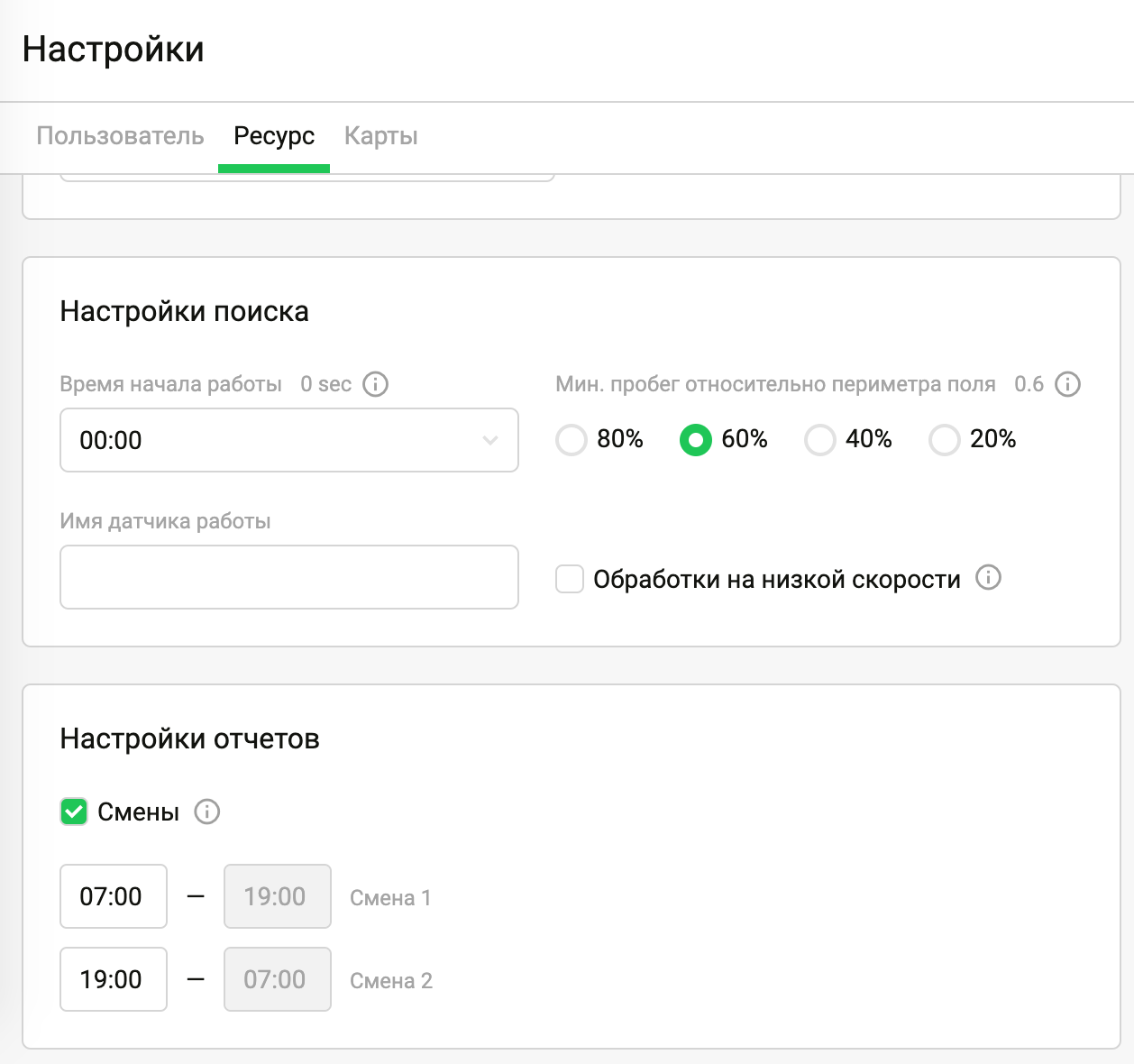

В настройка ресурса есть смены (см. скрин). Сейчас они используются только для фильтрации строк в отчетах.
Мы планируем сделать "птичку", чтобы при поиске кандидатов, обрезать их в соответствии с этими сменами.
Надеюсь, это решит проблему.
Что думаете?

в таких случаях необходимо снимать галочку "Обработки на низкой скорости" перед регистрацией обработки

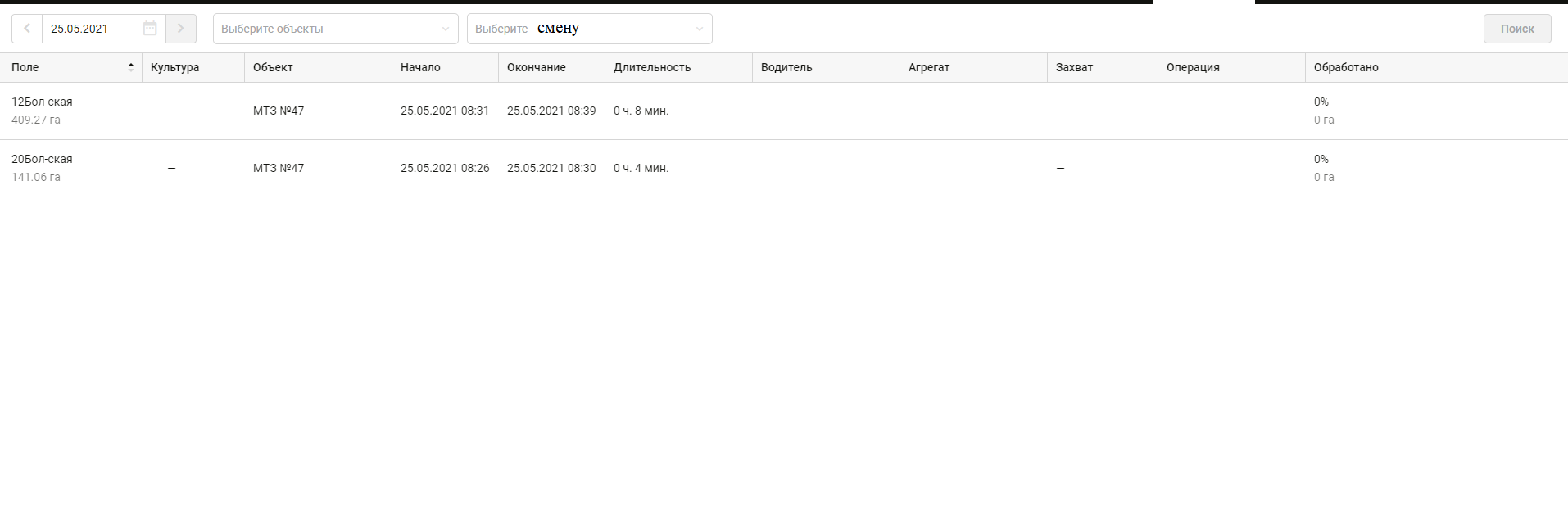

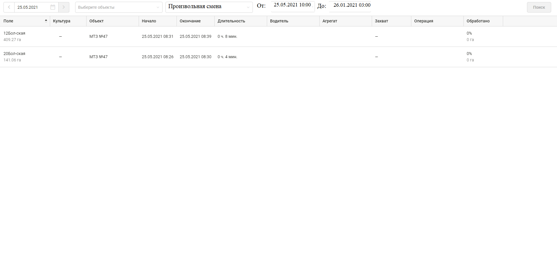

alek Почему бы на форме регистрации обработки не добавить выбор не только даты но и смены.
Смен будет 3.
Смена 1 (из настроек ресурса)
Смена 2 (из настроек ресурса)
Произвольная смена.
Если не выбираешь смену, то обработки будут выводиться как и сейчас  за сутки. Это не сломает текущую регистрацию обработок кто уже привык или у кого регистрация водителей идет автоматически.
При выборе смены 1 или смены 2, диспетчеру проще регистрировать, так как  не надо вручную в Wialon'е забивать каждую смену водителя.
Да и проще когда забил сначала всю первую смену, так как помнишь кто у тебя работал в первую смену.
Потом всю вторую смену. Когда они вперемешку ошибок больше.
И наконец можно выбрать произвольную смену.
Здесь появляются два значения: от и до.
И спокойно ищи нестандартные смены.
pbx Что думаете?
