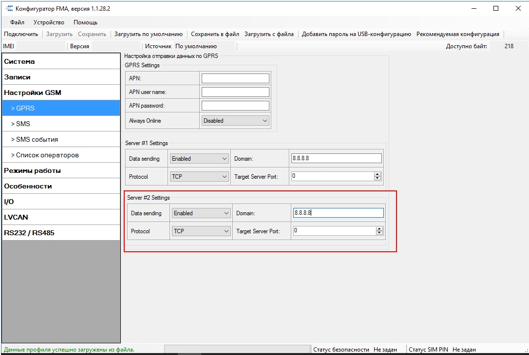

Всем привет.
В интернете не удалось найти инструкцию по прошивке 01.28
Хотел узнать как можно посредством СМС отключить второй сервер данных.
  • Teltonika FM1100
