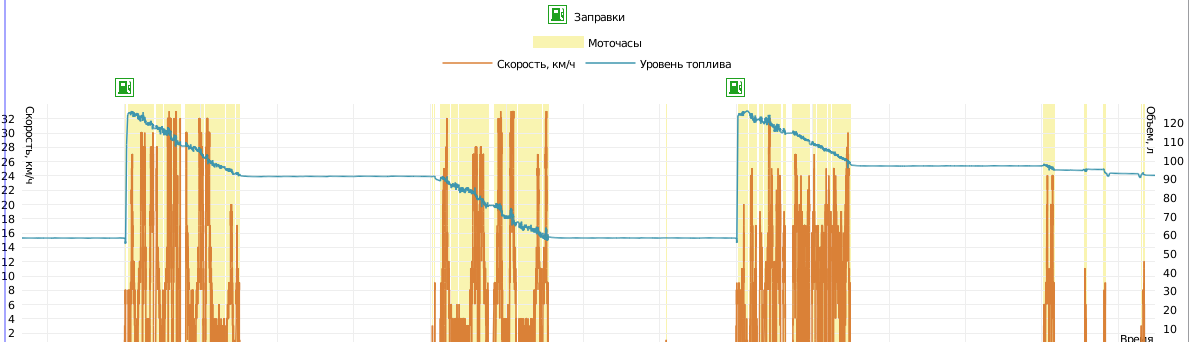

Друзья подскажите имеется мтз-82)два бака) .ездит по полям .
И на многих рисуются подобные графики ?
Это норма ?

Сибирь wrote:
ездит по полям .
Это норма ?
А что вы ожидали? Там топливо колбасит как не знаю что, даже если по ровной дороге ехать. Ставьте сглаживание побольше, если хотите красивостей.

SanderAMC wrote:
Сибирь wrote:
ездит по полям .
Это норма ?
Я ожидал "колбасы" но не такой
Большое сглаживание черевато недозаправкой или не отображением слива .

Сибирь wrote:
Сорян. даже не заметил)
Все правильно. Заборник на ведущем(заправочном), нижнее перетекание (судя по объему верхний большой патрубок выше уровня)пипирочное, расход вауу... усреднение уровня только на стоянках ДУТы работают норм. Все верно, Делайте фильтрацию поболе, и будет вам чуйство глубокого удовлетворения.
Чревато, очевидно.
Вы можете "извратиться": поставить в каждый из баков по 1 ДУТ; убрать каждый из них в отдельную трубку с мелкими переливными отверстиями снизу и сверху для нивелирования колебаний / волнений. Тогда график будет хороший, но цена ...

ну там колебания то в диапазоне 5-10л, поставьте график от 0 и будет по красивей smile
возможно фильтрацию на датчиках вообще не включали, место установки самих датчиков.
для примера скрин с мтз-82 График топлива МТЗ
Что значит поставьте график от 0 ?

Нормальный график. Компромисс надо искать между жаждой видеть сливы по 3 литра и фильтрацией ложных всплесков. Всегда приходиться вести долгую объяснительную работу с абонентом после менеджерских сказок.
