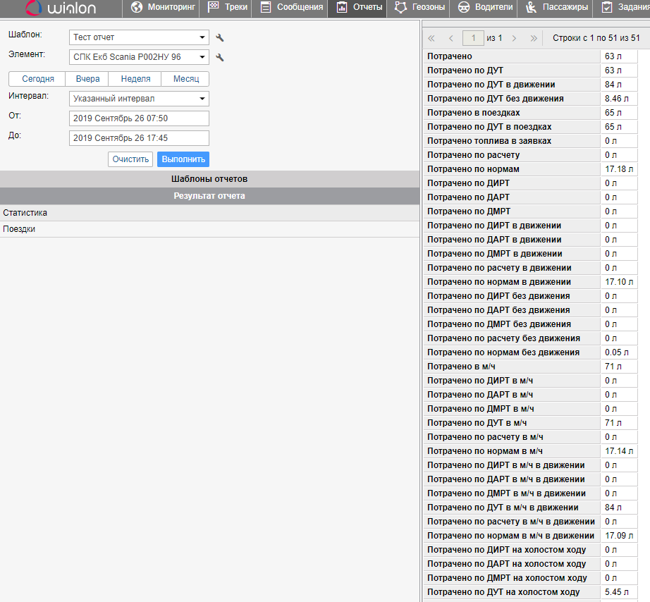

Мы пытаемся воспроизвести отчет разработчика по загрузке пробега и топлива в личном кабинете, чтобы понять какие значения выгружаются и почему возникает различие в показаниях.
Тип шаблона смотрю Объект (avl_unit), в нем пытаюсь найти таблицу unit_generic с полем fuel_consumption_al, чтобы в пользовательском режиме в личном кабинете сформировать отчет и посмотреть на данные по ресурсу ("reportResourceId":19761905). Прикрепляю запрос к API, на основании которого пытаюсь в личном кабинете сформировать отчет:

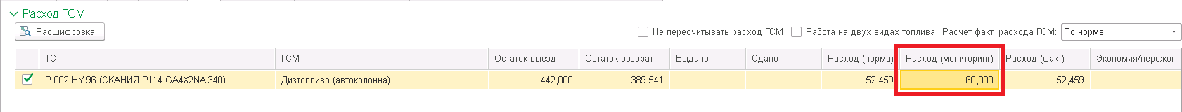

Т.к. шаблона отчета нет, а существующие в системе шаблоны отчета возвращают отличные показания по расходу топлива от загруженных в 1С, пытаемся создать такой шаблон и посмотреть что за таблица с параметрами "n":"unit_generic", "c":"fuel_consumption_all" и почему именно эти цифры выгружаются.
Скриншоты загруженных значений во вложении.
Подскажите в чем причина различия при загрузке данных?
С Виалона загружается расход топлива 60 литров, но в самом личном кабинете я таких значений не вижу.

1. Вам нужено искать не тип шаблона, а тип таблице. Есть запрос который выводит список доступных типов таблиц:
https://sdk.s-watcher.com/wiki/ru/sidebar/ … ort_tables
2. Не совсем корректно сравнивать значения в сводке с даннами от таблице неизвестного типа.
3. Посмотрите в каком формате сохраняетьс шаблон отчета при импорте в wlp. Помниться мне он аналогичен параметру reportTemplate. Вы, я считаю, без трудо сможете описать такой файл вручную с вашей таблицей неизвестного типа. wink
